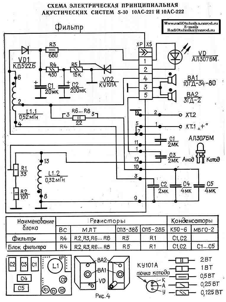

_Описание__Характеристики__Схема_принципиальная_

Схему принципиальную можно скачать здесь:78kB
