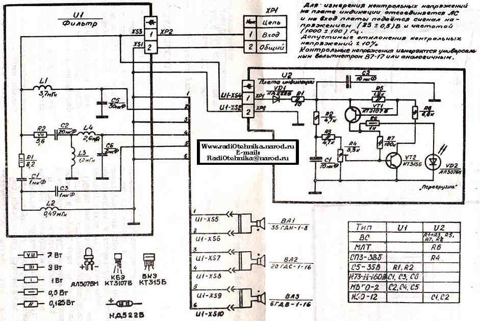

_Описание__Характеристики__Схема_принципиальная_
Краткое описание
Электрические и электроакустичкские параметры акустических смстем (АС) "S-50B" соответствуют требованиям технических условий 3.843.056ТУ.
АС предназначены для высококачественного воспроизведения звука в составе бытовой радиоэлектронной радиоаппаратуры.
В АС имеется индикация перегрузки, которая срабатывает при подаче на АС сигнала с уровнем, превышающим ее паспортную мощность.
Для работы АС необходимо подключить к усилителю, имеющему на выходе каждого канала наибольшую (максимальную) мощность в пределах от 50 до 100 Вт.
Если при работе АС начинает светиться индикатор ПЕРЕГРУЗКА, то следует уменьшить уровень подаваемого на нее входного сигнала (регулятором громкости в усилителе, к которому подключена АС).

Схему принципиальную можно скачать здесь:62kB
