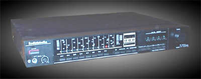

Т-7111 FS-стерео
Тюнер «Радиотехника Т-7111 FS-стерео» соответствует техническим требованиям 2.003.027 ТУ.
Тюнер предназначен для высококачественного приема стереофонических и монофонических радиовещательных программ с частотной модуляцией в диаппазоне УКВ в двух стандартах стереовещания (полярная модуляция и пилот-тон) и монофонических радиовещательных программ с амплитудной модуляцией в диапазонах СВ и КВ.
Оптимальные условия работы тюнера и достижения максимальных качественных показателей обеспечиваются при совместной работе с блоками комплексов «Радиотехника».
