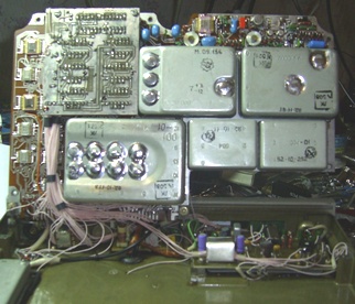

            Переделка радиостанции заключается в модернизации некоторых ее блоков для улучшения характеристик приемо-передатчика и добавлении новых блоков. Дополнительно потребуется изготовить и установить 3 блока – блок управления, блок НЧ и блок автоматического согласующего устройства (тюнер). В зависимости от предъявляемых требований и соответственно объема дополнительных возможностей, количество устанавливаемых блоков может быть уменьшено. К примеру, если изготовить только блок управления, станут доступны пункты 1-6. Пункт  10 относится к блоку НЧ, пункт 11 к тюнеру.

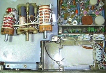

В «Ангаре»  уже имеется довольно неплохой ручной тюнер, поэтому его вполне можно и не переделывать, хотя возможности автоматического тюнера с памятью и предварительной настройкой, могут весьма существенно сэкономить время для проведения радиосвязей, если во время развертывания антенны произвести авто-настройку. При этом появляется возможность безподстроечной  работы во всем диапазоне работы радиостанции.
Пункты 7-9 можно добавить и без установки блока НЧ. Достаточно изготовить датчики КСВ и S-метра, расположенные в блоке НЧ и подключить их отдельно.
               Доработка приемопередатчика заключается в добавлении регулировок усиления по ПЧ, изменении постоянной времени и характеристики АРУ, введении режима работы на нижней боковой полосе.

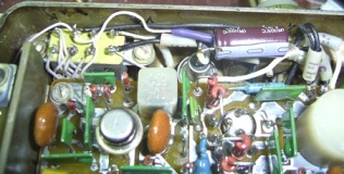

               Введение режима нижней боковой полосы неоднократно обсуждалось в различных публикациях. В основном применяется 3 способа :
  1. замена ЭМФ
  2. замена опорного гетеродина  500 кГц на дополнительный гетеродин 497 кГц
  3. получение сигнала 2-го гетеродина 11,2 мГц  путем смешивания сигнала опорного гетеродина 10,2 мГц с частотой 1 мГц.
При использовании гетеродина на 497 кГц требуется коррекция показаний частоты. В блоке управления эта возможность предусмотрена.
              Следует отметить, что корректным способом смены боковой полосы в «Ангаре» следует считать только 2-й способ . Первый и третий способы можно использовать только при условии замены кварцевого фильтра 10.7мГц на фильтр с более широкой полосой пропускания . В противном случае во всем диапазоне частот с интервалом в 10 кГц будут наблюдаться провалы уровня сигнала на прием и на передачу .  Это связано с особенностями формирования сигналов в синтезаторе частоты и выбранной структурной схемой радиостанции, рассчитанной для работы только с верхней боковой полосой.
Далее будет рассмотрен только 2-й способ получения нижней боковой. Если радиостанция многоканальная, введение дополнительного гетеродина  уже позволяет начать полноценно работать  на 3-х любительских диапазонах 1.8 , 3.6 , 7.0 мГц.

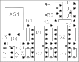

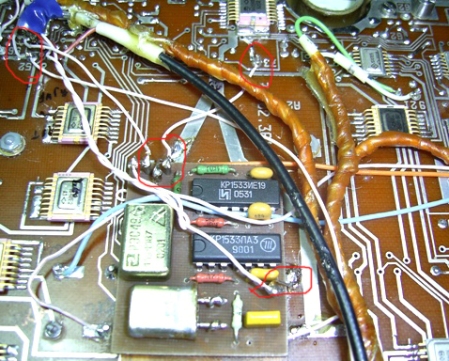

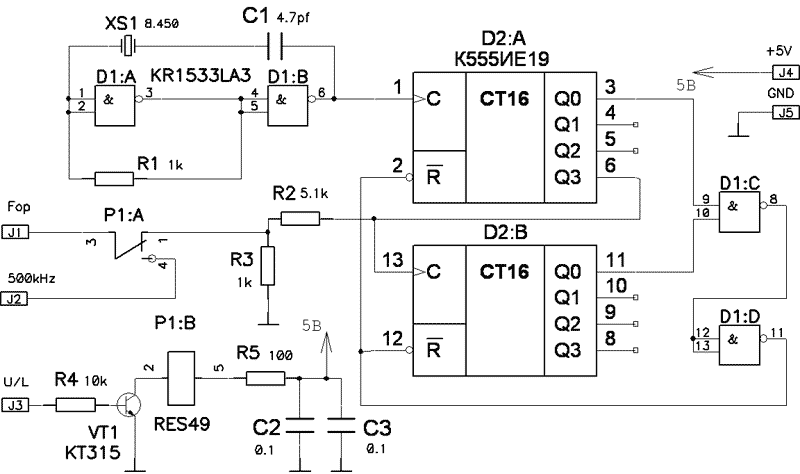

Найти кварцевый резонатор на частоту 497 кГц довольно затруднительно, поэтому хорошим решением будет использование генератора на более высокую частоту с последующим делением. Кроме хорошей стабильности, это позволяет получить бонус в виде  более чистого спектра сигнала гетеродина.
В данной схеме применено деление на 17 . Вход U/L позволяет выбрать нужную боковую полосу. Он подключается либо к одноименному выводу блока управления, либо к переключателю выбора боковой полосы.
Тем, кому не повезло с наличием в ящике стола кварца на частоту 8.450 мГц, не стоит отчаиваться. Существуют и другие коэффициенты деления, кроме 17. Можно попытаться исследовать имеющиеся кварцы на возможность применения. Поделив частоту кварца на 497, нужно посмотреть насколько близко к целому числу находится результат. Если разница в пределах 0.1, есть шанс, что удастся сместить частоту кварца при помощи последовательной емкости или  индуктивности на нужную частоту.
Для изменения коэффициента деления, следует несколько изменить схему. Элементы D1c и D1d исключаются. Между выводом 2 D2 и +5в включается резистор 1 кОм. Затем требуемый коэффициент деления переводится в двоичный вид. Это можно сделать при помощи калькулятора Windows. Например, коэффициент 19 в двоичном виде выглядит как 10011 . Выходы м.с. D2, соответствующие лог. 1 в этом двоичном числе, должны быть соединены через диоды с выводом 2 D2 . Аноды диодов подключаются к выв. 2 D2. В данном случае это будут выводы 3,4,11. Подобным образом можно получить коэффициент деления в диапазоне от 2 до 255. Если в двоичном числе присутствуют только 2 единицы, вместо диодов и резистора можно оставить элементы D1c и D1d, переключив их на требуемые выходы D2. Также нужно правильно подключить резистор R2, для получения выходного сигнала в зависимости от коэффициента деления. Желательно иметь скважность сигнала близкую к 2.

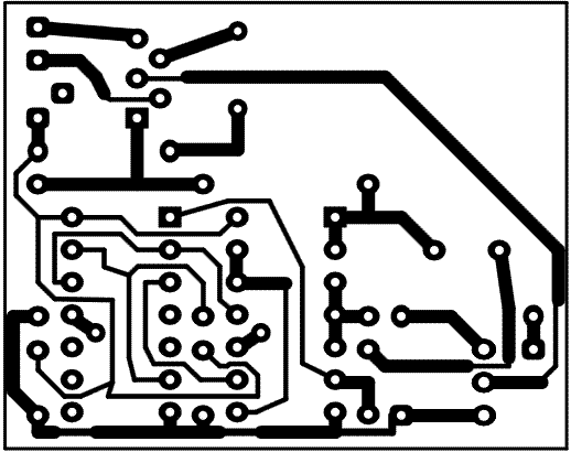

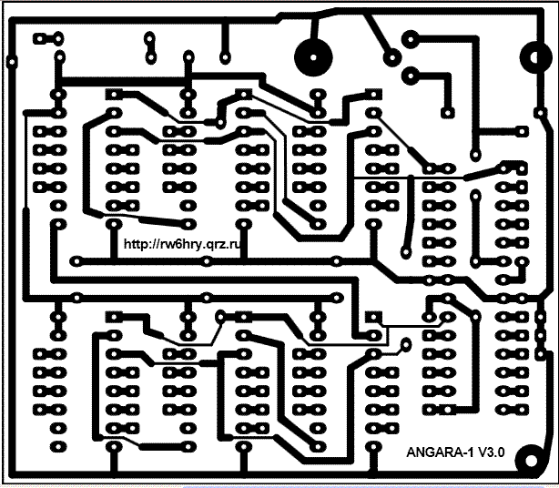

Печатная плата размером 43х33мм изготовлена из одностороннего фольгированного текстолита толщиной 1мм  по ЛАЗЕРНО-УТЮЖНОЙ ТЕХНОЛОГИИ.

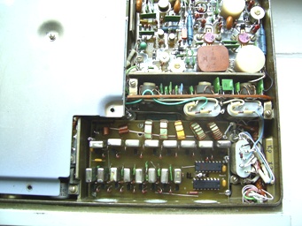

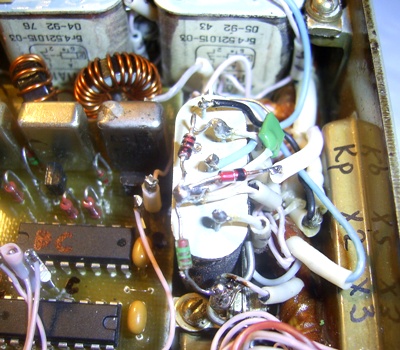

Плата устанавливается сверху на плату синтезатора частоты. Предварительно на плату приклеивается изоляционная прокладка .
Крепится плата путем припаивания вывода GND к общему проводу и свободного контакта к проводнику +9в на плате синтезатора. Для дополнительной фиксации, на крышку радиостанции следует приклеить кусок микропористой резины. Питание +5в берется с контакта «73» синтезатора .
Настройка опорного гетеродина заключается в подборе частоты при помощи конденсатора С1  таким образом, чтобы она соответствовала нижнему скату характеристики ЭМФ. Практически это означает минимальный уровень несущего сигнала на передачу и одновременно достаточное количество низкочастотных составляющих в принимаемом сигнале. Следует помнить, что частота, установленная переключателями, будет выше, чем реальная частота работы станции на нижней боковой полосе примерно на 3 кГц, и простыми способами эту ситуацию исправить нельзя. С блоком управления эта проблема отсутствует.

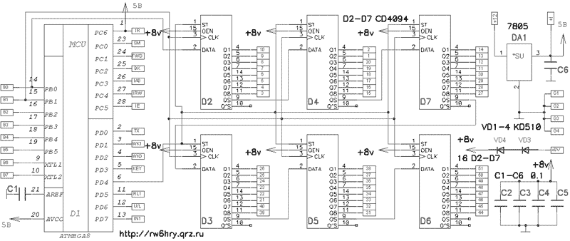

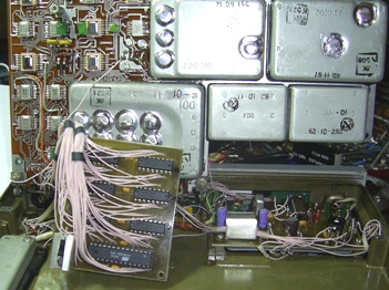

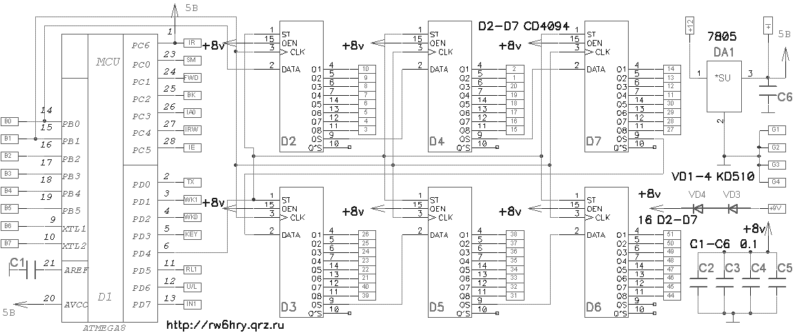

Блок выполнен на базе микроконтроллера ATMega8. Его задача – управление синтезатором частоты и автоматическим тюнером, а также измерение, вычисление и индикация значений S-метра и КСВ-метра.

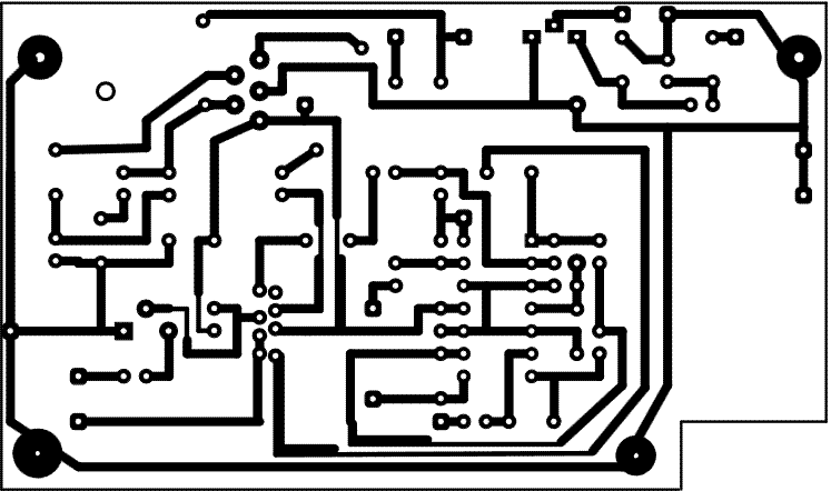

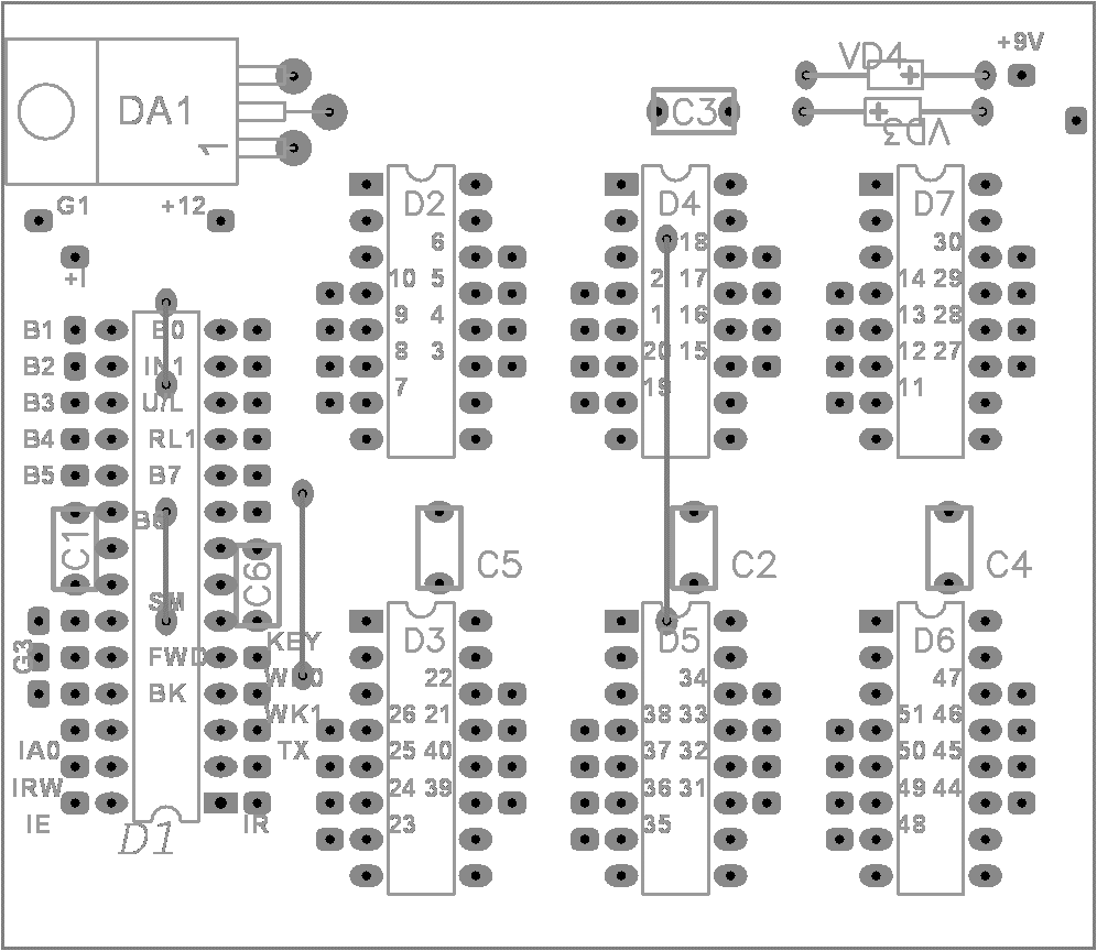

Печатная плата размером 76х66мм изготовлена из одностороннего текстолита.

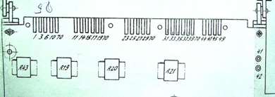

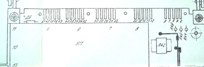

Блок устанавливается снизу платы синтезатора на стойках высотой 13мм на месте блока дешифраторов малоканального варианта.
Монтаж осуществляется проводом МГТФ-0.12. Питание блока +9в берется на плате синтезатора. Контакт +I подключается к выв.14 графического индикатора. Входы SM, BK, FWD подключаются соответственно к датчикам S-метра, отраженной и падающей волны. Тх – вход тангенты прием-передача. При подаче на этот вход низкого уровня, блок управления переходит в режим передачи.
 Уровень напряжения на этих входах не должен превышать 5в. Ко входам WK0,WK1 подключается валкодер. В качестве него можно использовать готовый механический энкодер, либо одну из самодельных конструкций оптического валкодера , например такую.  В качестве сдвиговых регистров D2-D7 можно применить микросхемы 1561ПР1. Выходы сдвиговых регистров подключаются к одноименным входам синтезатора радиостанции. Расположение контактов на верхней и нижней стороне платы синтезатора показано на фото.

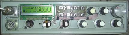

  Клавиатура выполнена в виде печатной платы размером 58х20мм, расположенной на передней панели. Для ее крепления нужно просверлить 2 отверстия и нарезать резьбу. Клавиатура подключается к одноименным выводам блока управления .
Если плату клавиатуры расположить на месте органов управления ручным тюнером, то на освободившемся месте в верхнем ряду можно установить 2 дополнительных регулятора, например регулятор DSB и регулятор усиления по микрофону. Для введения регулировки DSB можно использовать схему блокирования передатчика в режиме приема.
Графический индикатор фирмы «МЭЛТ»  МТ6116 располагается на передней панели. Для его крепления необходимо просверлить 2 отверстия и нарезать резьбу. Индикатор подключается к одноименным выводам блока управления . Подсветка подключается к источнику питания 5в.

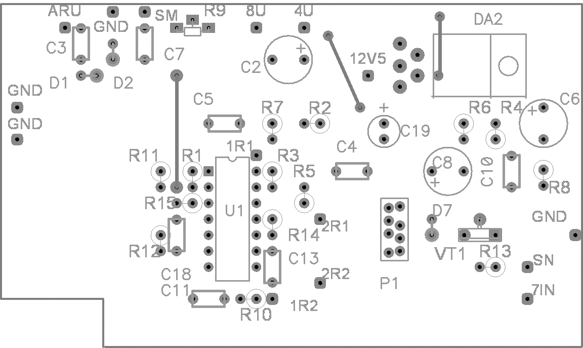

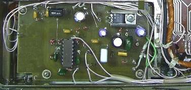

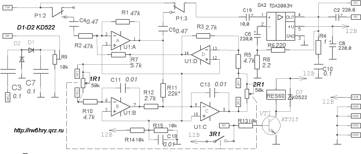

                  Идея замены блока УНЧ связана с добавлением NOTCH фильтра и улучшением качества НЧ сигнала. Также на новой плате расположен детектор сигнала S-метра.

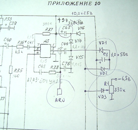

Контакты платы 7in, 8U, 4U, 12v5  платы подключаются к проводникам, отключенным от блока УНЧ Ангары соответственно 7,8,4 и 5 . УНЧ выполнен на микросхеме TDA2003, включенной по типовой схеме. NOTCH фильтр - на микросхеме 1401УД2А или любом другом счетверенном операционном усилителе. При использовании импортных микросхем нужно обратить внимание на расположение выводов питания.  Часто они поменяны местами при совпадении цоколевки остальных выводов. В этом случае обычно микросхема просто вставляется в плату  с разворотом  на 180 градусов.  Спаренный резистор 1R1,2R1 располагается на передней панели и  имеет выключатель, который позволяет включать фильтр в случае необходимости. С платой его нужно соединять экранированными проводами. Ширина полосы режекции фильтра может быть изменена при помощи резистора R11. Вход ARU платы подключается к выходу усилителя АРУ приемопередатчика (выв.3  А3 - 504УН1Б).
Резистором R9 во время настройки нужно установить уровень сигнала S-метра не более 1.25в. Выход SM подключается к одноименному входу блока управления. На фото также показан дополнительный регулятор усиления по ПЧ и доработка системы АРУ радиостанции. Резистор 330 кОм устанавливается на передней панели радиостанции. Напряжение -6.5в берется с контакта 52 платы синтезатора. Все соединения необходимо выполнить экранированным проводом.  Модернизация системы АРУ заключается в уменьшении емкости конденсатора С43 до 10 мкФ и вводе дополнительных элементов VD1, VD2  КД522 и C1 - 1.0х50 мкФ  .
               Плата размером 92х54мм  изготовлена из одностороннего текстолита.

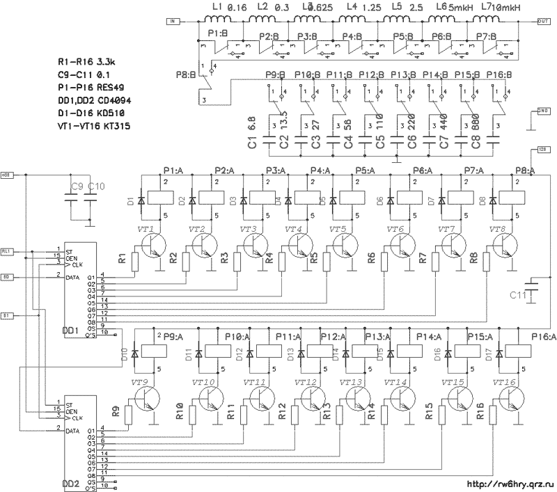

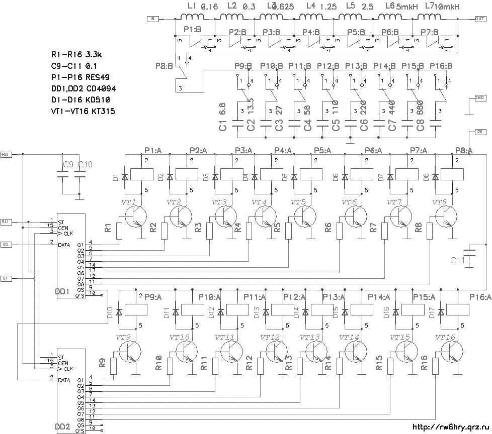

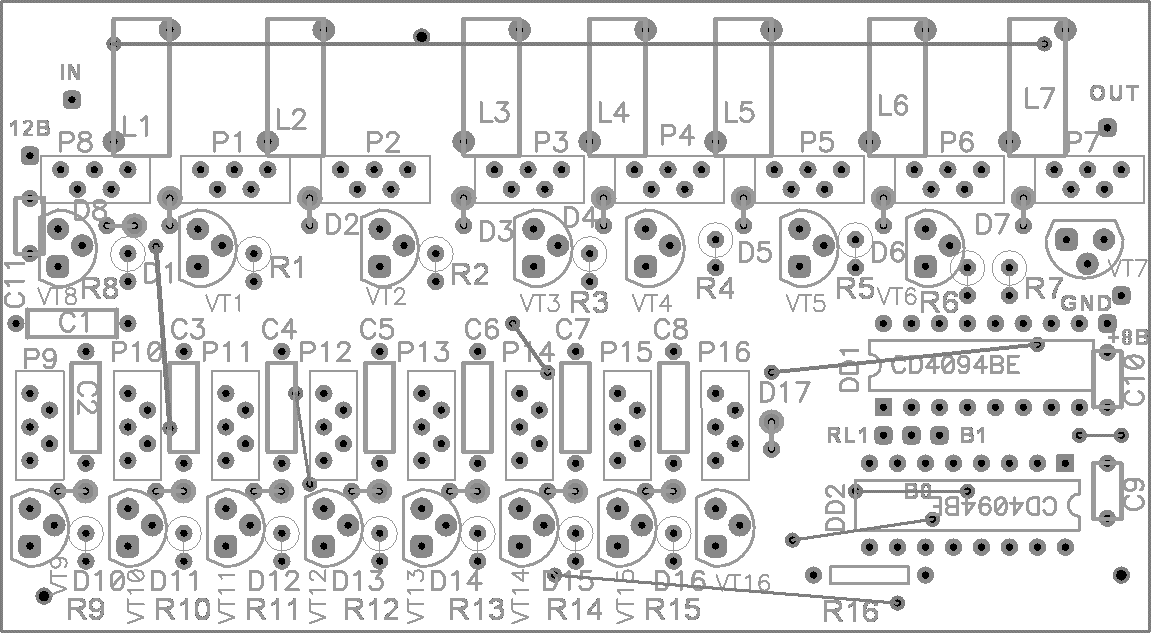

            Автоматический антенный тюнер использует основной процессор в качестве управляющего устройства. На плате тюнера расположены сдвиговые регистры, ключи и реактивности. Тюнер выполнен по Г-образной схеме. Реактивности представляют собой магазины элементов, управляемых по двоичному закону.  Для этого их номиналы изменяются в степени 2 . Например индуктивность состоит из 7 разрядов – 10 мкГн,5мкГн,2.5мкГн,1.25мкгн,0.625мкГн,0.3мкГн,0.16мкГн. Блок управления, выдавая код в диапазоне 0-127, может выбрать индуктивность в диапазоне 0-20мкГн с шагом 0.16 мкГн. Это позволяет с допустимой погрешностью подстроить КСВ антенной системы. Аналогичным образом выбирается емкость в диапазоне 0-1760пф с шагом 6.8пф. Кроме того, емкость, при помощи реле Р8 может быть переключена как на вход тюнера, так и на выход. Это позволяет согласовывать сопротивление антенны как выше, так и ниже 50 Ом. Теоретически с выбранными значениями реактивностей,  диапазон согласуемых активных сопротивлений составляет на частоте 1.8 мГц – 25 Ом … 1 кОм , на частоте 7 мГц – 4 Ом … 5 кОм. На практике, диапазон будет существенно меньше из-за наводок.
            Типичная диапазонная  антенна, при перестройке по частоте от 1 до 8 мГц может изменять свое сопротивление от 0 до десятков кОм. Реактивная составляющая сопротивления может принимать существенные значения.  Из-за этого настраивать узкополосную антенну тюнером для работы во всем  диапазоне 1-8 мГц обычно нет смысла. Эффективность такой антенны будет весьма низкой.  Более правильным будет использовать для каждого диапазона свою антенну.  Для каждой из них нужно произвести согласование и сохранить параметры настройки. В блоке управления, на выходе м.с. D6 имеются сигналы, соответствующие единицам мегагерц частоты настройки. В случае необходимости их можно использовать для управления автоматическим антенным переключателем.
          Входы RL1, B0, B1, +8в подключаются к одноименным входам блока управления, выход OUT  к антенному гнезду. Катушки тюнера L1-L7 изготавливаются из колец диаметром 12-15мм марки 10ВЧ. Катушки с малой индуктивностью можно сделать бескаркасными. Пока катушка имеет достаточную конструктивную прочность, ее можно делать бескаркасной.  Диаметр провода 0.8-1 мм. Индуктивность необходимо контролировать как в процессе изготовления катушек, так и после монтажа в тюнер. Для установки требуемого номинала индуктивности или емкости нужно воспользоваться возможностями блока управления по ручной настройке тюнера. Необходимо проконтролировать, как изменяется индуктивность при установке кода от 0 до 127, и в случае необходимости подкорректировать индуктивность соответствующего разряда. Аналогичные требования предъявляются к подбору емкостей С1-С8. От точности подбора емкостей и индуктивностей в значительной мере зависит эффективность работы тюнера. В качестве сдвиговых регистров DD1-DD2 можно применить микросхемы 1561ПР1. Тюнер собирается на односторонней печатной плате размером 104х57мм.
Для установки тюнера потребуется демонтировать ручной тюнер и на его место установить автоматический .
Датчик падающей и отраженной волны включается между выходом усилителя мощности и входом  IN  тюнера.
Катушка L1 мотается на кольце диаметром 12мм марки 10-30ВЧ проводом пэл-0.22 и содержит 2х20 витков. Первичная обмотка представляет собой 1.5 витка провода идущего от усилителя мощности. Диоды желательно применить германиевые. Датчик представляет собой обычный КСВ – метр. Требования по монтажу и настройке таких устройств многократно описаны в литературе. Блок управления имеет по входам BK и FWD автоматическую цифровую регулировку усиления, поэтому выходное напряжение датчика может быть в диапазоне 0-5в. Из соображений безопасности это напряжение не должно превышать 5в, а из соображений точности должно быть как можно ближе к границе 5в.
