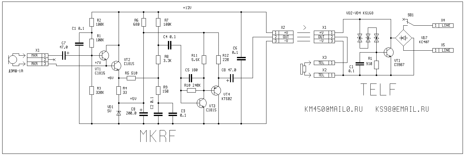

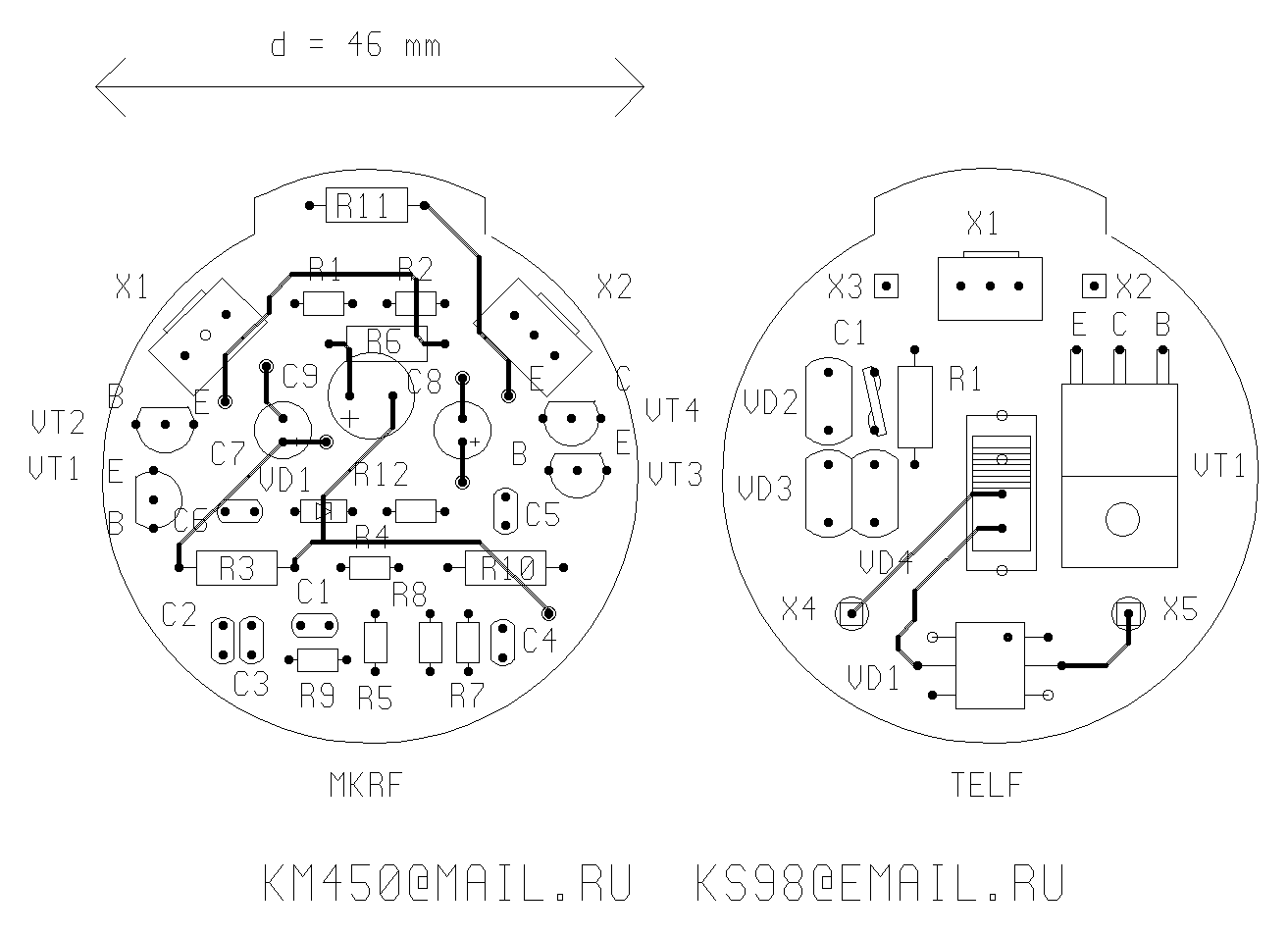

Была у меня трубка от какого-то нашего советского модема который за ненадобностью был разбазарен. В трубке маленькая схемка была, видимо к микрофону в качестве которого применен был ДЭМШ-1А и обычный телефонный капсюль с сопротивлением обмотки 100 ом. Валялась лет десять наверно, выкинуть жалко, но и не нужна вроде. А тут вот года четыре назад в очередной еще раз женился а ей, (жене, не трубке конечно) бывает звонят в ну самый не подходящий момент (!), и приходится вставать (с дивана) и идти к телефону, чтобы потом ее же и звать к примеру. Еще один телефон ставить накладно, да и модему мешают. И тут думаю - сделать надо телефон без номеронабирателя и звонка и делов то. Звонят к примеру в час ночи, руку под подушку, трубку взял, тумблером щелк и не вставая с места (послал всех на ...) объяснил что сейчас занят. Полюбопытствовал на сайтах tacxema.boom.ru и alltlf.narod.ru как электронные телефонные аппараты внутри выглядят. Так и родилась эта схема. Схема собрана на двух маленьких платах. Одна с усилителями микрофона и телефона расположена под микрофоном, другая, на которой собран узел защиты от сигнала вызова (а это примерно 80-120 вольт) и движковый выключатель для ответа и отключения после окончания разговора под телефонным капсюлем. Детали использованы с дохлых плат принтеров, мониторов, источников питания персоналок и т.д. Транзисторы С1815 - запросто меняются на наши КТ315. С3987 - мощный составной транзистор с большим коэффициентом усиления, что-то около 10000-15000. Но думаю подойдет и обычный мощный, например КТ815. Его задача всего лишь срезать напряжение звонка до 20 вольт чтобы схеме дурно не было и все. Стабилитрон VD1 имеет напряжение стабилизации 5 вольт, импортный, поэтому и маленький. Из-за малых размеров соответственно и детали подобраны. Резисторы например от дохлых мышей я использовал, аналог наш МЛТ-0,05 будет. Подойдут по размеру и мощностью 0.12 вт, если их поставить вертикально. Разъемы малогабаритные любые, я использовал например от дохлых мышек. Напряжения на схеме указаны при "снятой" трубке. Рис.1. Принципиальная схема трубки - (щелкните мышью для получения большого изображения) К рисункам печатных плат добавлю следующее:

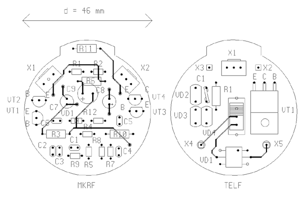

Рис. 2. Расположение деталей и рисунок печатной платы со стороны

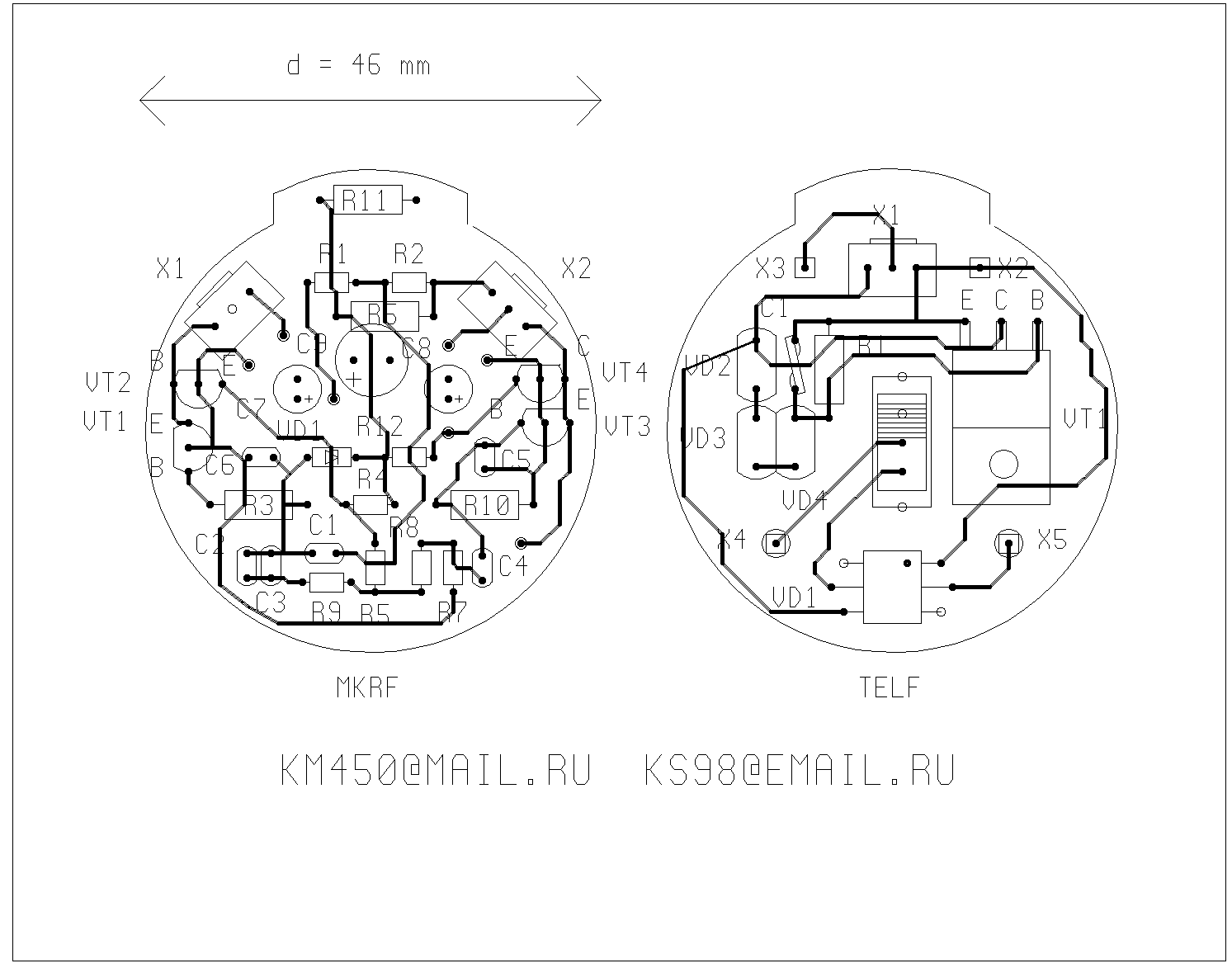

деталей (щелкните мышью для получения большого изображения) Рис.3. печатная плата с обратной стороны - не зеркальная т.е. как бы прозрачная. (щелкните мышью для получения большого изображения) Трубки раньше были как правило одинаковые так как применялись стандартный угольный микрофон и телефонный капсюль. Думаю эти платы могут и подойти по размеру. Если нет тогда уж как нибудь самому разводить. |
