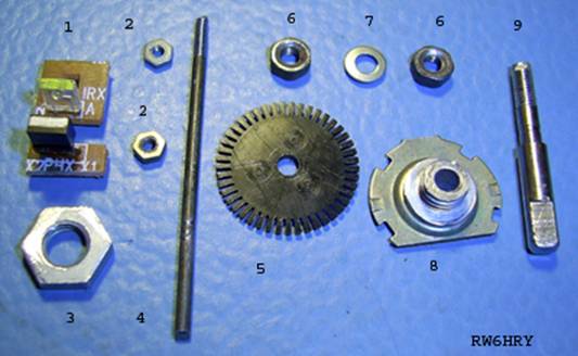

Из переменного резистора добывается ось 9 , втулка 8 и гайка 3:
Валкодер из компьютерной мышки
Дополнительно потребуются следующие детали - 2 гайки М2 (2), 2 гайки М3 (6) , 2 шайбы 3мм (7), кусок стальной проволоки (4) диаметром 2мм , длинной 40мм . На одном конце проволоки нарезается резьба М2 на длину 7мм.

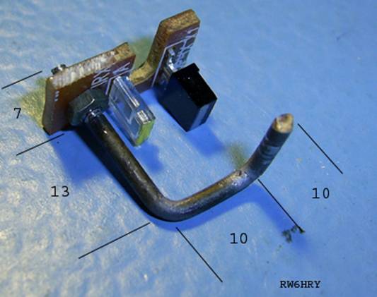

Затем проволока формуется согласно рисунка для получения скобы крепления оптопары . Все размеры даны в мм . Резьбовая часть втулки 8 несколько укорачивается . Для этого на нее одевается шайба , толщиной , равной толщине будущей передней панели , на которой будет укреплен валкодер , навинчивается гайка 3 . Вся выступающая часть резьбы аккуратно стачивается напильником . Это делается для того , чтобы увеличить длину резьбовой части оси .

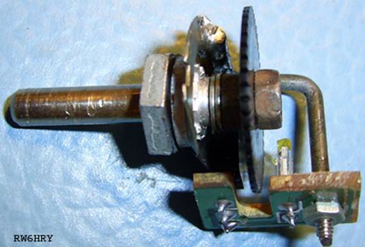

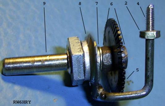

Далее вся конструкция собирается как показано на рисунке . Цифры обозначают номера деталей . Во втулку 8 вставляется ось 9 , одеваются шайбы 7 , навинчивается гайка 6 до положения , когда ось свободно вращается при отсутствии люфта , одевается диск 5 , весь пакет зажимается гайкой 6. Последний штрих - на скобе 4 закрепляется оптопара при помощи гаек 2 . Перед сборкой , ось желательно чуть смазать маслом.

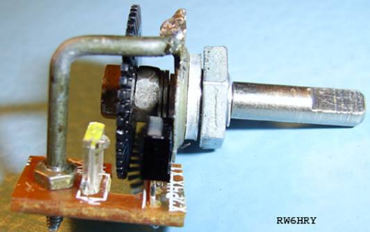

На этом рисунке показано , как именно должна располагаться оптопара относительно диска с прорезями . Для правильной работы валкодера нужно совместить 3 воображаемых линии - оптическую ось оптопары (2) , центральную линию диска с прорезями (1) и вертикальную ось светодиода и фотодиода (3). Оптическая ось оптопары проходит через маленький выступ на передней части корпуса светодиода . Диск при вращении должен пересекать точку пересечения воображаемых линий средней частью своих выступов и пропилов . Для точной установки положения оптопары , собранный валкодер закрепляется за гайку 3 , навинченную на втулку 8 в тисках . Придерживая одной рукой оптопару , нужно слегка расплавить припой , удерживающий скобу 4 , выставить требуемое положение оптопары , остудить припой .
