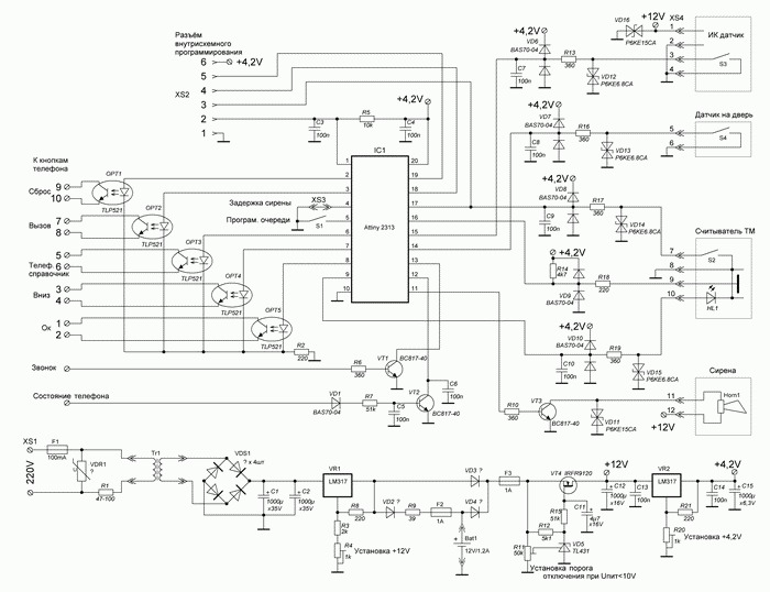

Охранная Сигнализация (далее ОС) предназначена для охраны помещения и в случае  проникновения  в него включает  звуковое  оповещение и производит  по два звонка  на  заранее  заложенные  в ее  память  два телефонных  номера (сотовые или городские). Так же реагирует и на открытый огонь.
Постановка на охрану и снятие с охраны происходит с помощью ключа Touch Memory (далее ТМ), содержащего в себе уникальный серийный номер.
Возможна  дистанционная  проверка  состояния ОС,  т.е. позвонив на ее номер можно узнать, находится ли она в режиме охраны, снята с охраны,  или же было срабатывание сигнализации.
ОС остается работоспособной при пропадании сетевого напряжения в течение двух-семи дней и продолжает работать при его появлении.
При  использовании  SIM-карты  с  тарифом  без абонентской платы деньги со счета не расходуются (если Вы не пользовались режимом прослушивания – см. ниже).
Щелкните мышью для получения схемы

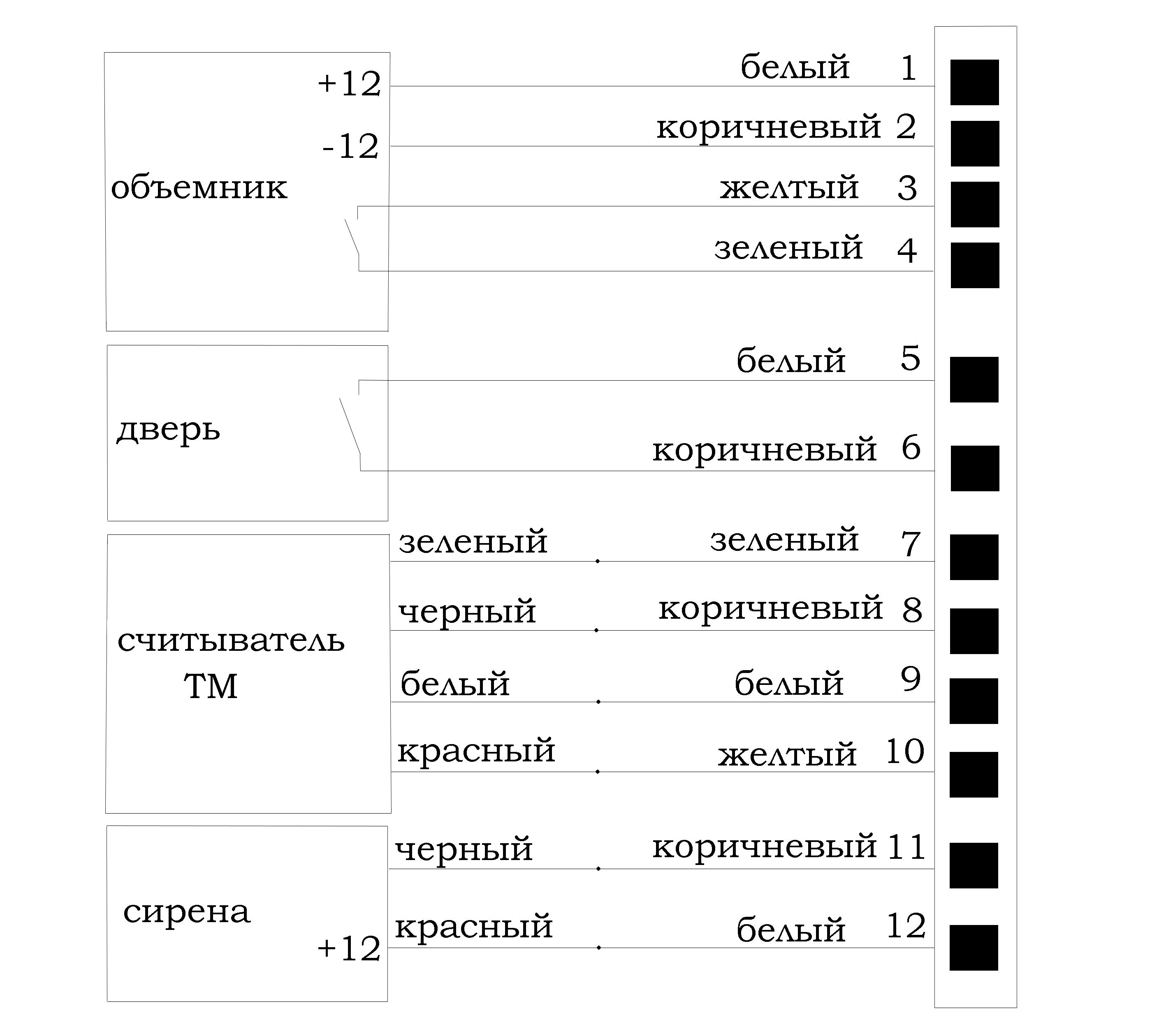

  3. Подключить по рисунку в конце описания все датчики и сирену.

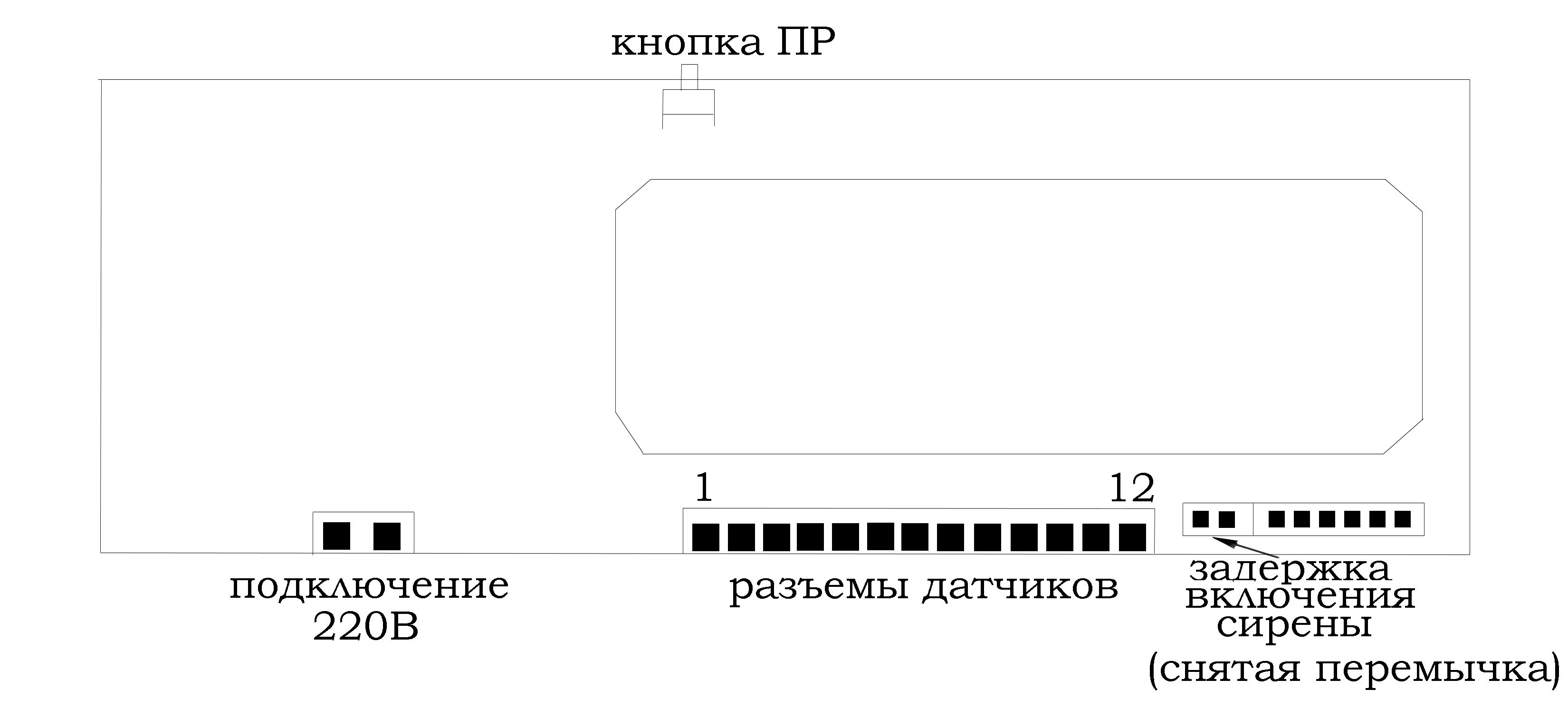

          Перед  началом  программирования  необходимо  записать  в  память «Мастер-Ключ» (далее МК). Для этого нажать кнопку «ПР» на блоке ОС и удерживать ее не менее 7 сек (должен загореться светодиод на считывателе). В течение 10 секунд приложить выбранный Вами ключ к считывателю. Светодиод на считывателе мигнет 3 раза.

Электропитание блока ОС осуществляется от сети переменного тока 50 Гц напряжением от 187 В до 242 В и от встроенного аккумулятора номинальной емкостью 1,2 А/ч и напряжением от 10 В до 14 В. Максимальная потребляемая от сети переменного тока мощность не превышает 15 Вт. Блок имеет защиту от перегрузки и короткого замыкания по входным и выходным цепям, от перезарядки и глубокого разряда аккумуляторной батареи, а также от короткого замыкания и переполюсовки в цепи заряда аккумулятора. Вместо сирены можно подключить реле на напряжение 12 В и ток срабатывания не более 300 мА. Устройство работоспособно круглосуточно при температуре от –30 до +50 градусов Цельсия, относительной влажности воздуха не более 90%.

            Блок ОС желательно устанавливать в скрытом от глаз месте, но не в металлический шкаф, считыватель ключей ТМ недалеко от входа, сирену и датчик открывания двери по желанию, датчик движения на стене на высоте 2-3 м, направленным на место наиболее вероятного проникновения. Не стоит устанавливать датчик движения в местах с возможностью резкого изменения температуры, с сильными потоками воздуха (сквозняком), с вероятностью попадания прямых солнечных лучей. SIM-карту выбирайте без абонентской платы. Выбирайте надежного оператора, т.к. стабильность оповещения зависит от качества сотовой связи.
Вид на плату ОС сверху
Разводка разъемов датчиков

  1. Прошивки ОС на ATtiny 2313
  2. Принципиальная схема и чертеж платы в формате RusPlan 7
