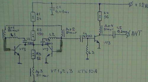

По схемотехнике одна из схем просто автогенератор с настройкой конденсатором на рабочую частоту. Вообще от той схемы и ожидать нечего.

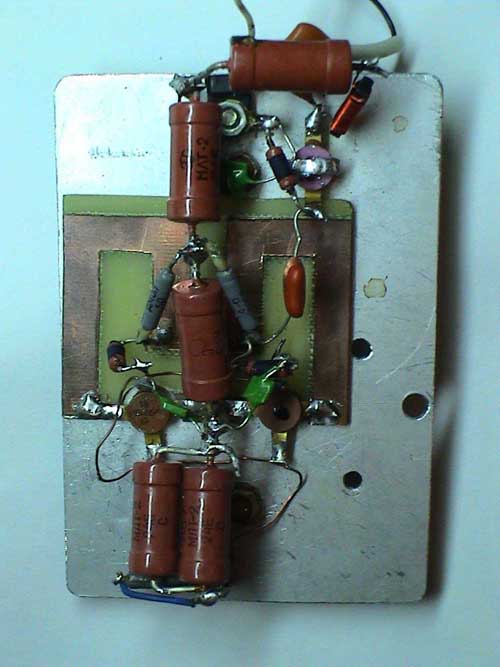

Ток потребления схемы около 300 миллиампер и транзисторы закреплены на алюминиевой пластине. Внизу 2 резистора на 24 ома,которые включены параллельно (не было 12 омного и пришлось так).

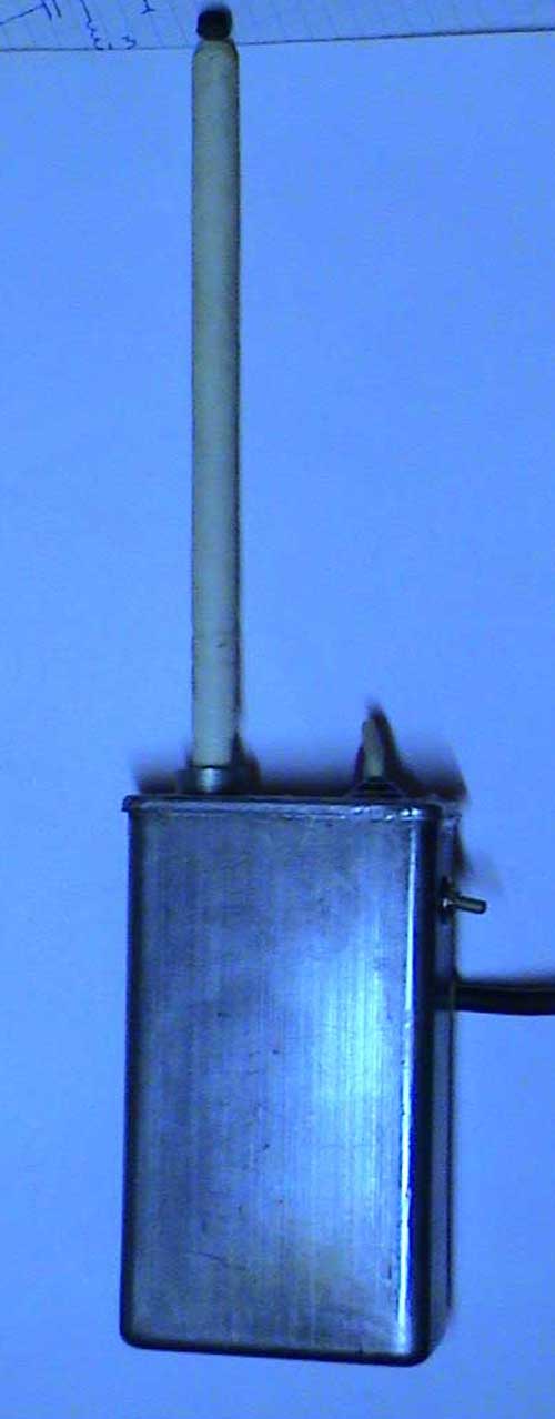

Я намотал L1-3 проводом диаметром 0,15-0,25 в шелковой изоляции на резисторе МЛТ-0,25 на высокоомным, или спиленным резистивным слоем (наждачным бруском) до заполнения (примерно 17 витков). Полосковые линии можно и не делать,а соединить базу транзистора отрезком одножильного провода 0,5 мм и расположенного произвольно в корпусе. В общем схема при таком соединении нормально входит в шумовой режим и ее можно разместить в корпусе большого бумажного конденсатора и соединить с минусом питания.
При работе схемы в близи со стрелочным прибором, который включен на измерение переменного напряжения стрелка его отклоняется до конца по мере приближения шумелки. В общем схема хорошо глушит приемники со сканированием и радиостанции
с частотой ~ 150 мег, но частота не поднимается выше 300 и не глушит этот диапазон.
Был бы анализатор спектра, то можно было бы точнее и подробнее узнать про частоту. В общем если проходить мимо ментов (которые ходят с портативками), или ехать в коком либо транспорте с рациями, то у них шумоподавитель открывается и рация начинает шипеть
