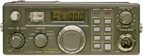

Мои манипуляции с Yaesu FT290R, может кому помогут: 1. Добавил перемычку около dsp процессора между его 38 ногой и землей, тем самым расширив диапазон трансивера, с 143.5 до 148.5 МГц. 2. В УМЗЧ трансивера в заводском варианте отсутствует разделительный конденсатор между его выходом и динамиком, я поставил 0.1 мкф. 3. Для улучшения звука в шумах особенно в FM-модуляции поставил последовательную цепочку из электролитического конденсатора емкостью 1мкф и резистора сопротивлением 4.7ком. Между 9-м выводом микросхемы Q1019 MC3357P и коллектором транзистора Q1021 2SC2603E. С этой модификацией прием в FM будет казаться шумным, но громким. 4. Уменьшил емкость конденсатора с125 с 10n до 4.7n в фильтре 2. и также уменьшил емкость конденсатора с124 с 2.2n до 1.5n (рядом с Q1026), тоны теперь гораздо ровнее. 5. Уменьшил емкость конденсатора с94 от 4.7мкф 1мкф, и увеличил R79 от 270к до 330к. Добавил 10мкф между ногой R78 (4.7к) и телом транзистора Т1007. Будут пожелания - пишите
