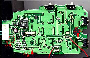

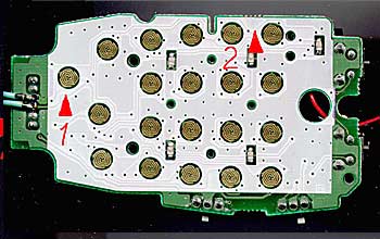

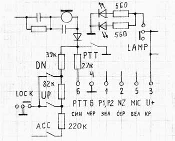

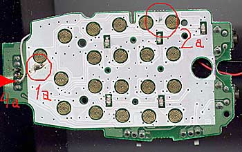

Из анализа печатного монтажа была нарисована часть принципиальной схемы непосредственно относящаяся к вышеуказанной переделке .
Принципиальная схема
Здесь указана нумерация контактов разъёма на плате со стороны деталей - слева направо (разъём внизу ), и цвета проводов розетки соединительного витого шнура .
Принципиальная схема микрофона

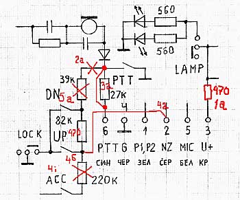

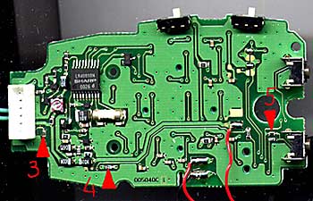

Вся переделка заключается в следующем : сопротивление на 27 кОм заменяется проволочной перемычкой ( поз . 3 до переделки и 3а – после ).
Сигнал PTT при этом будет на 6 – й ножке разъёма , но уже по стандарту IC 706 MK 2 G – замыкание на “массу” .
Далее разрезается дорожка от резистора на 39 кОм по направлению к диоду и PTT (поз . 2 до и поз .2а после переделки ) и выпаивается сам резистор (поз . 5 ; 5а , первый снизу ) , но можно сделать одно из двух – это равноценно . Далее выпаивается резистор на 220 кОм идущий от кнопки ACC до кнопки UP ( поз .4 до и 4_б после переделки ) и к правой площадке для пайки резистора припаивается провод, а другим концом к
контакту 2 разъёма ( 4б – 4а ) , а резистор на 82 кОм заменяется на 470 Ом ( поз . 5 а , второй снизу ) . Тогда получается по стандарту ICOM а : UP – на массу , DOWN – через резистор 470 Ом .
Далее остаётся разобраться с напряжениями питания : у YAESY оно 5 Вольт а у ICOM – 8 Вольт,
Не найдя информации в сети по напряжению питания микросхемы LR 4089 BN кроме как “ DTMF coder ”, я поставил эксперимент : запитал схему через гасящий резистор на 470 Ом (поз . 1 до и 1а после переделки ) микросхема работала и от практически 8 Вольт , к сожалению , не нашлось SMD – стабилитрона.
Правда по инструкции пользователя потребляемый ток микрофона не должен превышать 10 мА , но при включении подсветки клавиатуры ток становится 17 мА ( 3,5 мА без подсветки )
Учитывая тяжёлый тепловой режим трансивера IC706 MK2G и необоснованный выбор номинала гасящего резистора предупреждаю: о Вашей и только Вашей ответственности за данные действия касающиеся питания микрофона MH 36 b от трансивера. К данному предупреждению могу добавить: с включённой подсветкой до 15 мин . всё работало устойчиво.
Теперь о схеме с исправлениями. Скорректированная она будет выглядеть так : красным цветом обозначены позиции изменений .
Принципиальная схема переделанного микрофона

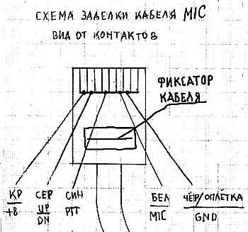

Далее нужно поменять 6 – ти контактный разъём на 8 – контактный . Для этого надо срезать заводской и установить RG 45 , который не что иное, как тот самый наконечник для кабелей с витой парой для прокладки компьютерных сетей .Для обжима проводников в такой разъём обычно требуются специальные клещи , но у меня и так затраты были велики (см . выше ), и для этого применялись подручные средства.
Для закрепления кабеля надо зачистить жилы от оболочки на расстояние 12 – 13 мм не снимая с них изоляцию, далее вставить жилы соответственно рисунку схемы заделки . Потом надо закрепить кабель в разъёме, зажав его оболочку с помощью тисков и гайки на М4 , поставив последнюю напротив фиксатора кабеля , при затягивании тисков он выламывается и заходит внутрь разъёма зажимая кабель .
