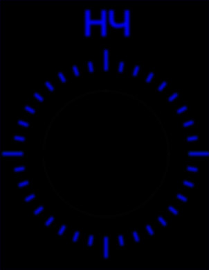

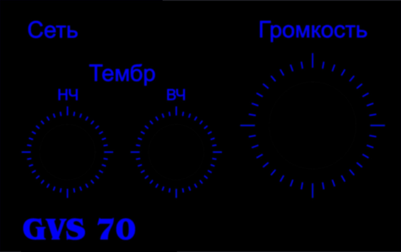

Поведаю я вам, братья, о том как в СНГ делают панели :-) Одним прекрасным днем, мой друг Дима Шентяпин рассказал мне как это делается. А я поделюсь с вами! Значит так! Мы же с вами крутые перцы? Хм.... Нет базара! Сначала нам нужно сделать дизайн этой лицевой панели. Я это делаю с помощью программы Frontplatten - Designer 1.0 Конечно, можно и в CorelDraw, или еще в какой рисовалке. Вы выберите себе сами. На мой взгляд Frontplatten - Designer 1.0 очень даже подходит для этих вещей. У нее есть даже готовые пимпочки под всякого рода потенциометры (в виде делений нанесенных полукругом). Вот, например, какую я нарисовал в этой программе (См. рис. 1).
Недостатком этой программы является ограничение длинны панели. Всего 60 см и не более. Это можно пережить. Можно ухитриться сделать панель из двух частей. Значит, вы начинаете рисовать панель, всякие логотипчики туда вставлять и т.д. Еще мне не нравится в этой программе что у нее глюк с шрифтами. Ну да ладно... Как только вы нарисовали эту панель, начинаете искать лазерный принтер типа Canon или Hewlett Packard. Нашли? Тогда берете глянцевую бумажку из ненужного журнала (старайтесь чтобы бумажка была нетолстая) и печатаете ее на максимальной жирности печати принтера. Разумеется что вы должны помнить о том что печатать вы будете в зеркальном отображении. То есть на листочке у вас получится задом наперед. Почти полработы сделано... Вы наверное знаете, что нам нужна алюминиевая панелька? Можете медную или латунную. Тоже получится. Я на алюминиевой делал. Берем заготовку алюминия. Вырезаете нужный вам размер. Потом наждачкой "0" начинаете подготавливать поверхность. Трите так чтобы небыло царапин. Дальше можете войлоком полернуть. Можно сделать матовую поверхность. Для этого нужен химикат. Например, азотная кислота разведенная водой. В емкость с химикатом опускается заготовка. Химикат равномерно протравливает поверхность. Делать это надо недолго. Сами понимаете почему :-) Вобщем, поверхность вы получили. Обезжирьте ее. И на гладильную доску. Нагреваете утюг. Кладете панель лицом вверх. То на чем вы распечатывали дизайн панели прикладываете к алюминию. Старайтесь чтобы было ровно. Накрываете аккуратно двумя листами газеты и начинаете приглаживать утюгом. Минут 5 погладьте и оставьте остывать. Пусть остынет своим ходом. Когда остыла, можете поместить это непонятное изделие под теплую воду. Пусть отмакает. Не жалейте времени: пусть пару часиков помокнет... Если бумага сама отстанет то вам повезло. Если нет, помогите. Только очень аккуратно, а то прийдется переделывать. Если все получилось, вы можете увидеть остатки бумаги или мела на приклеившемся порошке - ничего страшного. Как только это все дело просохло, вы можете продолжать изготовление панели. Когда все просохло вы берете ватный тампон и смачиваете его небольшим количеством спирта. Чтобы тампон был слегка влажный. Начинаете протирать панель. Сильно не трите, а то буквы и все что отпечаталось сотрете. Как только на черном порошке не осталось последствий бумаги и мела, можете начинать радоваться. Далее идет сверление дырок. Сверлите, кто вам не дает. Просверлили? Отлично! Дальше догадываетесь? :-)) Правильно. Нам нужен нитролак! Берем балончик с нитролаком и тонким слоем покрываем лицевую сторону панельки. Пусть сохнет... Высохла? Ну так прикрутите ее к чемунибудь :-))))) В путь ребята!!! Желаю успехов! Данная технология проверена и неоднократно :-)) P.S. Прежде чем заняться этим полезным делом, купите или подготовьте сначала ручки для потенциометров. У них бывает разный деаметр. Ведь мы крутые перцы и у нас должно быть все красиво :-)) И еще. Есть методы окраски алюминия в разные цвета. Про эту технологию писать не буду. Еще не пробовали. А вот сделать на алюминиевой поверхности выпуклые буквы и прибамбасы??!! Пробовали и причем неплохо получилось. Итак, вы сделали крутой усилитель и хотите поместить его в не менее крутой корпус. Ну что ж, приступим. Как делать сам корпус я постараюсь описать в следующих статьях, а сейчас уделим особое внимание передней панели. Вам надо чтобы она была красивой, имела индикационные окна и круто светилась? - вы попали туда куда нужно! Нам понадобятся: линейка, кусок оргстекла (или прозрачного пластика) и компьютер +, естественно, руки "не из ж..ы". Первым делом определяем размеры нашей панели и выпиливаем соответствующий кусок пластика (оргстекла). Теперь самое главное: как сделать подсвечиваемые области и при этом абсолютно темную основную поверхность. Я делал так: Первое. В CorelDraw или любом другом векторном редакторе рисуется макет панели со всеми шкалами, вырезами, надписями и т.д. Второе. Связываетесь с людьми которые по вашему шаблону сделают специальную пленку. Скажите "За бешеные деньги?" - а вот и ничего подобного. Она обойдется гораздо дешевле, чем вы думаете. Что она из себя представляет? Абсолютно черная (или любого другого цвета) пленка с областями для нашей будущей подсветки. Третье. Если вы использовали промышленный пластик (который имеет зеркально гладкую закрытую технологической оболочкой поверхность) - поздравляю. Панель будет на зависть всем знакомым: вы когда-нибудь видели черное зеркало? Представьте: абсолютно гладкая поверхность, от которой отражается все и при этом видна яркая внутренняя подсветка. Круто?! Когда я показал такой вариант (см. ниже) знакомым - никто не верил что такое можно сделать своими руками. Если же вы использовали оргстекло с царапинками - не страшно. Просто не будет зеркального отражения. Царапин тоже не будет: читайте дальше. Четвертое. Для владельцев пластика. Наклеиваете пленку с внутренней стороны панели (той что обращена в сторону усилителя). Клеится она замечательно легко, никаких пузырей. Обрезаете излишки лезвием и панель готова. Для владельцев оргстекла. Наклеиваете пленку с наружной стороны панели - и получаете идеальную не царапанную поверхность (правда без отражения). Пятое. Главное. Подсветка. Из оргстекла или пластика вырезаете полоски и сверлите в них отверстия диаметром с головку светодиодов (я использовал фиолетовые сверхяркие 5 мм). С внутренней части панели приклеиваете эти полоски по месту и вставляете туда светодиоды (надеюсь, как их подключать объяснять не надо) Шестое. Включаете питание и получаете нечто такое:
