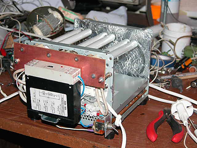

Сделать работоспособную конструкцию помог случай. Рядом с работой соседним банком были выкинуты старые детекторы валюты, в которых используется лампа КЛ-9/УФ, то есть компактная, люминесцентная 9 ватт ультрафиолетовая. Разумеется, я как радиолюбитель мимо контейнера с такими ценными вещами пройти не мог. На базе трёх разобранных детекторов и старого БП от компьютерного сервера формата АТ была сделана следующая конструкция: Рис 1 Общий вид проекционной установки Для этого в блок питания с выкинутыми внутренностями на дно были установлены платы электронных балластов. Так как автор успел спасти только две платы, то для третьей лампы был использован типовой дроссель на 9 ватт. Так как эти лампы уже оснащены встроенным в цоколь стартёром и емкостью для разогрева катодов, то включены они по двухпроводной схеме. В связи с относительно низкой мощностью этих ламп и их малым нагревом при работе было сделано минимальное расстояние между плоскостью установки ламп и столиком для экспонирования величиной в 60 мм. Сам столик для экспонирования (он же защитная крышка над платами ПРА) сделан из жестяной крышки старого CD - ROM а. .Она отлично подходит по ширине к формату блока АТ , только ножницами по металлу её надо укоротить по длине. Закреплена она на металлических стойках заведомо большей длины, чем детали на платах ПРА. Отверстия в корпусе блока питания заклеены продающейся на рынках самоклеющейся алюминиевой лентой, применяемой для систем вентиляции. Она препятствует выходу ультрафиолетового излучения наружу и за счёт рассеивания и отражения улучшает равномерность освещёния шаблона при экспозиции. В электрическую схему входят три соединённых параллельно ПРА с лампами, включёнными по типовой схеме. Для обеспечения выдержки времени автор использовал реле времени на DIN рейку с возможностью установки выдержки от 30 до 300 сек. В данной конструкции выдержка получилась равной 250 сек. Параллельно реле установлен тумблер типа МТ для возможности предварительного прогрева ламп. После прогрева в течении 1 - 2 минут тумблер размыкается и отрабатывается выдержка, установленная на реле времени.

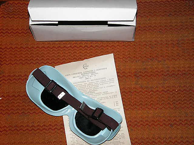

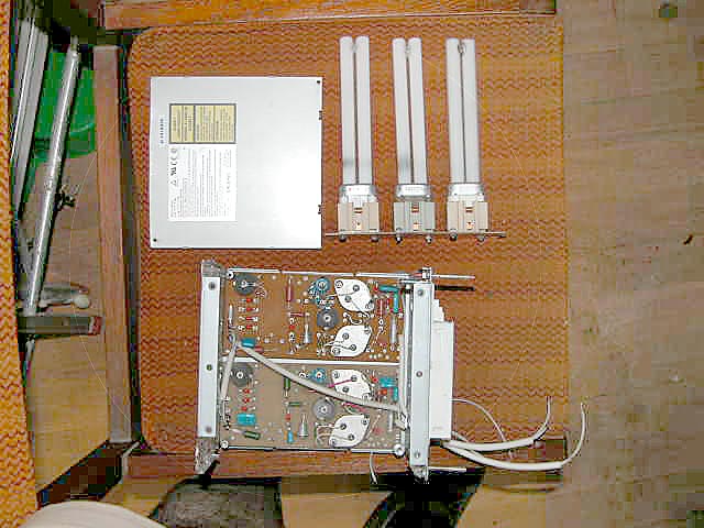

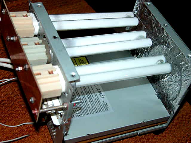

Рис 2. Основные компоненты перед сборкой. Три лампы установлены в ряд по горизонтали на планке из стеклотекстолита для равномерного освещения зоны экспонирования. При использовании указанного блока питания АТ максимальный размер экспонируемой платы 160Х150 мм, чего вполне хватает для большинства домашних конструкций. Рис 3. Установка ламп и оклейка фольгой корпуса Собственно сама фотопечать.Для прижимания шаблона очень удобно кварцевое стекло. К сожалению, официально кварцевое стекло размерами 160Х160Х4 стоит около 1000 руб L , что для домашней конструкции несколько дороговато. Можно использовать и оконное стекло минимально возможной толщины. Теория говорит, что оконное стекло задерживает от 85 до 98% падающего ультрафиолета. Так что стекло надо брать потоньше, а экспозицию увеличивать. По результатам испытаний хорошо подходят прозрачные крышки от CD дисков. Указанная выше выдержка в 250 сек. была получена с кварцевым стеклом толщиной 3 мм. С крышкой CD выдержка составила 300 сек. Производители фоторезиста рекомендуют использование так называемого просветлителя ( TRASPARENT ) который увеличивает оптический контраст шаблона, напечатанного на обычной бумаге. По своей структуре это что - то типа сольвента или уайт - спирита, который относительно медленно испаряется и промасливает бумагу. По крайней мере практические испытания автора не выявили каких - либо преимуществ фирменного баллона перед уайт - спиритом. Кроме цены J . Следует отметить, что использования бумаги и кальки нежелательно даже с транспарантом. Намного лучшие результаты даёт печать шаблона на прозрачной плёнке для лазерного принтера. Использование такой плёнки позволяет получить хорошее качество печатной платы даже начинающему осваивать этот процесс. Для редактирования шаблона хорошо подходит продающийся в магазинах черный маркер с тонким стержнем 0,1 мм. Им можно улучшить черноту заливки дорожек на маске до начала экспонирования. Шаблон (маска) накладывается на покрытый фоторезистом кусок стеклотекстолита напечатанными дорожками вниз, к фоторезисту. Это позволяет уменьшить боковую засветку. Затем маска придавливается стеклом и вдвигается под прогретые лампы. Проявка осуществляется как обычно, в растворе КОН или NaOH с концентрацией 5 - 7 г/литр. Желательно использовать раствор комнатной температуры для повторяемости результатов. В принципе не столь важна температура, как её стабильность для данной экспозиции засветки УФ излучением. Опустив плату в раствор и покачивая, ждём начала растворения засвеченного фоторезиста. Визуально это видно как тонкие фиолетовые облачка, срывающиеся с поверхности платы. Если начинает подтравливаться фоторезист на дорожках (это можно заметить по смене их отблеска из глянцевого в матовый, а засвеченные участки ещё остались, то значит мал оптический контраст между дорожками и прозрачными участками шаблона. Обычно это бывает с бумажными и калечными шаблонами. Размытость дорожек говорит о плохом прижиме шаблона к плате. ВНИМАНИЕ! Несмотря на достаточно мягкий ультрафиолет от этих ламп и их относительно маленькую мощность при всех работах необходимо пользоваться защитными очками. Лучше всего используемые в медицине при работе с УФ излучением, так как они гарантированно задерживают УФ и плотно прижимаются к лицу, защищая глаза от боковой засветки.
Рис 4 Защитные очки из «Медтехники» Можно использовать и солнцезащитные очки, но только как крайний случай. При экспонировании необходимо закрывать блок его штатной крышкой. Вентиляция не обязательна, эти лампы озон не выделяют. В заключение автор просил бы не судить строго эту конструкцию, так как она была сделана за один день из подручных материалов J . Пользуясь случаем, хочу поблагодарить Ю. Харламенкова (г. Кострома) за ценные советы и разумную критику, а также Митрофанова А.В. (г. Москва) и Солодухина И.Б. (г. Жуковский) за бескорыстную помощь в изготовлении различных вариантов фотопроекционной установки и подборе материалов для них :-) . Дмитрий Марченко ( RK3AOR ), Москва.
