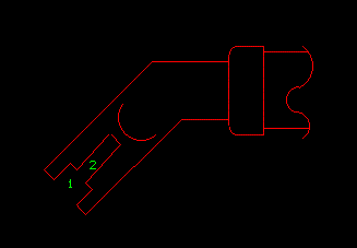

Двухвыводный компонент можно выпаять, воспользовавшись сразу двумя паяльниками. При ремонте аппаратуры это терпимо. Но этот метод имеет недостатки: велика вероятность перегрева компонента, загрязнения монтажа платы припоем, длительное время операций. Гораздо лучший результат даёт применение паяльника со специальным жалом:
Берём паяльник 40 Ватт с диаметром жала 6мм, загнутым под 45 градусов и молотком расплющиваем загнутую часть до плоского вида толщиной примерно 3мм. Затем надфилем делаем пропил 1 и ножовкой пропил 2. Работать паяльником нужно совместно с пинцетом. Пинцет должен быть таким, чтобы его губки свободно проходили в пропил 1. Отпаиваемый компонент за счёт поверхностного натяжения припоя застревает в пропиле 1, и его сразу вынимаем пинцетом. При демонтаже плат сначала снимаем все компоненты одного типоразмера, затем, сжимая щель 2 пассатижами, или, расширяя её отвёрткой, устанавливаем новую ширину пропила 1 и снимаем с платы компоненты другого типоразмера и т. д. Я таким образом снимаю все двухвыводные компоненты с платы винчестера, CD-ROM или видеокарты примерно за 30-40 минут. При этом порчи компонентов практически нет.
