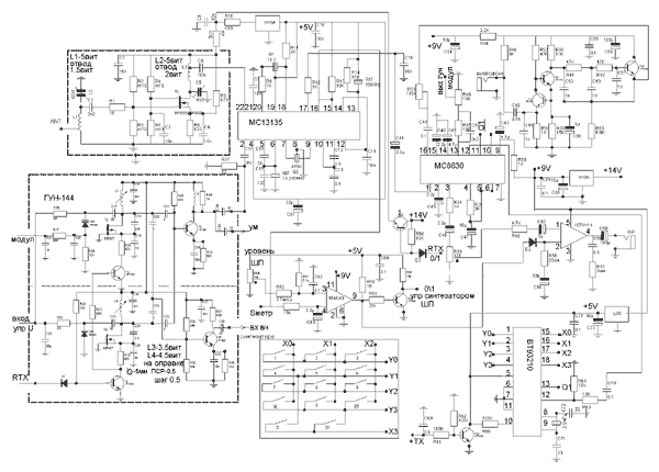

Выношу на ваш суд небольшую разработку радиолюбителей г.Алатыря т.е. автомобильную радиостанцию с телефонным интерфейсом .Дальность связи авто с базой около 100км на базе используется колинеарная антенна высота подвеса около 15м.Приемник собран на импортной микросхеме МС13135 работающей на частотах до 200МГц и ПЧ 10.7мГц входной Увч собран по стандартной схеме на трнзисторе КП350 или анологичном но всеже предпочтительнее собрать на BF998 чувствительность не менее 0.5мкр.Фильтр и кварц на 455кГц используются от импортных радиоприемников фильтр на 10.7мГц желательно использовать от радиостанции Лен Маяк или подобных если в вашем распоряжении есть фильтр ЗЕПЕ от таких станций то его надо аккуратно разобрать и извлечь оттуда 2 фильтра помеченные красными точками у меня используются именно такие.Резистор R14 желательно подобрать по минимальным искажениям сигнала на выходе частотного детектора.Подгонка частоты ГУНа заключается сжиманием или раздвиганием витков контуров L3 L4 при перестройки варикапов напряжением 0.8-10 вольт.А также подстройкой подстроечных конденсаторов в УВЧ на максимум принимаемового сигнала в середине диапазона .
Телефонный кодер собран на микросхеме ВТ93210 или наша ВЖ16 с выхода которой тональный сигнал подается на компандер и с выхода компандера на модуляционный вход гуна.УМ взят от радиостанции Маяк или подобной поэтому схема не приводится .Синтезатор используется Савельева как практичный недорогостоящий и многофункциональный главное малогабаритный .В ближайшее время собираемся опобликовать схемы Репитера . телефонный декодер к базовой станции или репитору .
Принципиальная схема - щелкните мышью для получения большого изображения

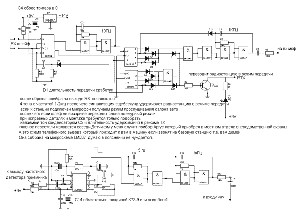

ниже приведена схема охранки для авто думаю здесь для вас ничего нового нет но вот уже несколько лет служит верой и правдой в качестве датчика я использую прибор от охранной сигнализации в любом отделе Вневедомственной охраны при МВД вам его продадут лучше конечно использовать инфракрасного излучения типа Фотона или радиочастотный типа Аргус вообшем на ваше усмотрение тем более что они не дают ложняков консультацию можете получить прямо у них.
В ближайшее время думаю подготовить к публикации схему репитера с ДТМФ декодером с выходом на тел линию ее можно использовать как домашнию базу, кстати репитер работает в дуплексе и при разговоре по телефону практически не заметно что связь по рации.К сведению радиолюбителей печатные платы не высылаем и радиодетали соответственно.Если интересуют чертежи печатных плат то они в архиве просьба строго не судить так как делал для себя но если есть желание думаю разберетесь разработаны в Р-САD2001.
