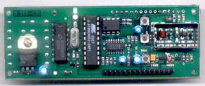

Особенности конструкции.
Синтезатор выполнен в виде единого, функционального модуля, с органами
управления и двух строчным ЖКИ дисплеем с подсветкой шкалы. В состав
модуля входит все необходимое для максимально простого построения радиостанции
в целом. Подключение производится с помощью однорядного клемника в
нижней части (15 контактов). Большая часть схемы собранна на SMD элементах.
Плата модуля выполнена по современной технологии с металлизацией отверстий
и защитной маской. Размер платы 37 Х 105 мм.
Состав модуля:
- Собственно сам синтезатор – цифровая часть и два ГУНа 144 и 430
Мгц.
- Предварительные усилители мощности 144 и 430 до 100 мвт.
- Стабилизатор
напряжения 5 вольт, для питания самого модуля, и подключаемых цепей.
- Коммутирующие ключи для подачи питания на каскады трактов 144 и
430 Мгц.
- Микрофонный усилитель-ограничитель с хорошим качеством звучания.
- Имеется регулятор чувствительности от микрофона, и раздельные регуляторы
девиации.

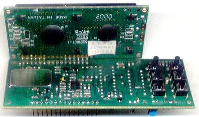

- 6 кнопок управления, установленных с шагом под стандартную
резинку.
- Двухстрочный ЖКИ дисплей ВС1602А с желто – зеленой LED
подсветкой.

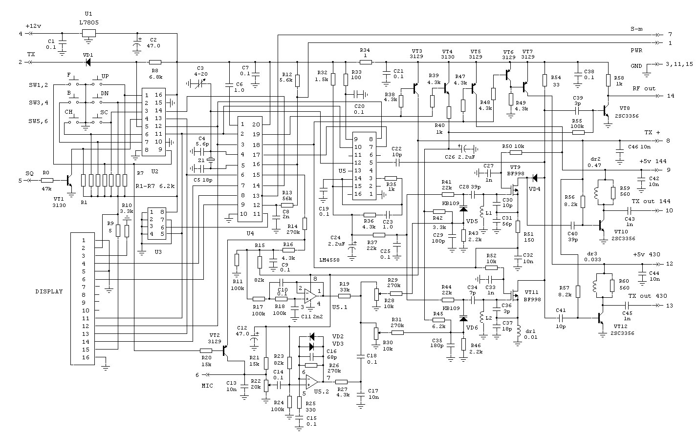

- Управление мощностью передатчика.
- Включение передачи.
- Земля.
- Питание + 12 вольт.
- Вход лог “1” от ШП для остановки сканера.
- Микрофонный вход.
- Вход S-метра.
- Выход + 5 вольт при передаче (общий).
- Выход + 5 вольт для тракта
144.
- Выход ВЧ для передатчика 144.
- Земля.
- Выход + 5 вольт для тракта 430.
- Выход ВЧ для передатчика 430.
- Выход ВЧ для 1-го гетеродина приемников.
- Земля.

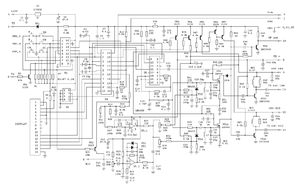

Рис. 1. Схема синтезатора (щелкните мышью для увеличения)
