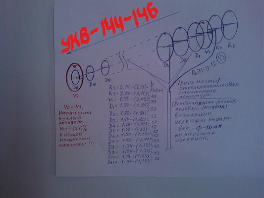

Чертеж и описание по сборке и настройке простой УКВ антенны на диапазон 144-146 МГц. Приведено также описание повышения КПД антенны

продолжение не поместилось - надо подобрать длину 75 ом- кабеля . иногда бывает засада- попадёт некондиция -хоть и новый кабель.. резонанс найти -невозможно-.только менять на другой-75 -9-12..13 пока всё.. -рекомендую- данную конструкцию .. пробовал подключал в горизонте -кабель с низу удобней даже подключать .антенна работает судя по напряжённости поля -на порядок сильнее т.к. горизонталь. меньше поглощается землёй.а вертикал надо повыше поднимать поглощение земли будет поменьше..-73-

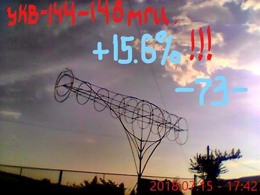

простая укв антенна-144-146мгц-модернизация Доброе время суток!проводил этим летом опыты с укв антенной 144-146мгц. удалось повысить кпд на 15.6% -!!! в оба конца.-повышалось вч напряжение главного лепестка. следил за показанием напряжённости поля. опыты проводил на трёх антеннах 1014и 19 элементов с вертикальной поляризацией -всё подтвердилось везде прирост -15.6%к уже имеющей мощности антенны..кпд повышалось за счёт добавления одного настроенного элемента =размерам вибратора в данной конструкции-укв антенны.элемент располагался на конце антенны-крайнего элемента-директора.к уже настроенной укв антенне..настройка- по напряжённости поля ..ксв-метр- здесь не подойдёт кабель 75 ом. каркас антенны и сами элементы выполнены из стекло -пластиковой. строительной арматуры 12-4 мм рабочие-элементы изготовлены-из 4 мм.на них- полёвка в две жилы -медная в изоляции в каждой по 6 проводков. настройка требуется только вибратора и дополнительного элемента на нужную частоту. .осталь

Доброе время суток!проводил этим летом опыты с укв антенной 144-146мгц. удалось повысить кпд на 15.6% -!!! в оба конца.-повышалось вч напряжение главного лепестка. следил за показанием напряжённости поля. опыты проводил на трёх антеннах 1014и 19 элементов с вертикальной поляризацией -всё подтвердилось везде прирост -15.6%к уже имеющей мощности антенны..кпд повышалось за счёт добавления одного настроенного элемента =размерам вибратора в данной конструкции-укв антенны.элемент располагался на конце антенны-крайнего элемента-директора.к уже настроенной укв антенне..настройка- по напряжённости поля ..ксв-метр- здесь не подойдёт кабель 75 ом. каркас антенны и сами элементы выполнены из стекло -пластиковой. строительной арматуры 12-4 мм рабочие-элементы изготовлены-из 4 мм.на них- полёвка в две жилы -медная в изоляции в каждой по 6 проводков. настройка требуется только вибратора и дополнительного элемента на нужную частоту. .остальные не трогать.надо подобрать длину 75 ом- кабел

доброе время суток. почему в каркассе антенны я использую стекл.пласт. арм.на первый взгляд непрезентабельный материал . всю- конструкцию можно поднять одной рукой .меньше парусит .не боится мороза-жары .диэлектрический .-материал .антенна- выдержала мощное обледенение этой зимой. .стоит как огурец-есть фото в QRZ.RU - стоит на мачте 15 м . от земли .по поводу работы -судить радиолюбителям.-73-
