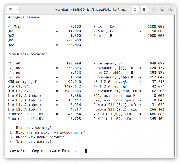

Программа производит расчет ПL-контура лампового каскада. Расчетом опредляются значения элементов ПL-контура, напряжений, токов и реактивных мощностей в его элементах. Рассчитываются параметры S11 и S22 на рабочей частоте, полосы частот по модулю S11 для уровней 0.1 и 0.2, ширина полосы АЧХ по уровню -1 дБ, уровень подавления 2-й гармоники в режимах согласованного генератора и генератора тока, уровень потерь и КПД контура. При работе с програмой есть возможность оперативного изменения добротности контура для получения приемлего результата.
В файле справки приведена методика расчета контура.
Требования: 64-х битная ОС windows или linux. Установка программы не требуется.
Скриншоты

В новой версии (1.83) программы добавлен параметр полосы частот по уровню S11(0.2). Это эквивалентно полосе частот, в которой обеспечивается согласование входного сопротивления PL-контура с заданным при КСВ не более 1,5. Ранее в программе был аналогичный параметр только для уровня S11(0.2), т.е. по уровню КСВ не более 1,22. Сейчас в выводе программы есть оба этих параметра. Дополнительно добавлен вывод эффективного значения напряжения на конденсаторе С2. Ранее его нужно было вычислить, при необходимости, самостоятельно на калькуляторе.

В Linux версии (1.77) программы добавлено уточнение элементов второго контура (Г-звена) численным методом для получения параметра S11 ПL-контура практически равным нулю (не хуже одной тысячной). Если доберутся руки сделаю и для винды, нужно лишь скомпилировать готовый код. Хотя в принципе это не обязательно, S11 и без того получается очень маленьким, а разница по элементам С2 и L2, между версиями 1.75 и 1.77, не превышает величины 1-1,5%. Такое уточнение более нужно для абсолютной точности расчета по входному сопротивлению и продиктовано обычным перфекционизмом :), но практически с расчетной точностью реальные элементы (емкости и индуктивности) все равно сделать невозможно. Сейчас в архиве лежит версия 1.75 для windows и 1.77 для Linux.
