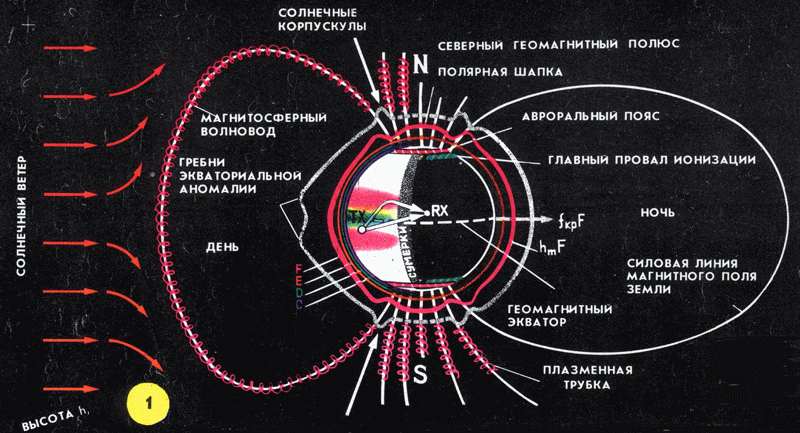

Дальнее распространение коротких волн (KB) вокруг Земли возможно лишь благодаря тому, что она окружена ионосферой - электронно-ионной плазмой, отражающей волны. Она начинается на высоте hm = 50...60 км в слое С и имеет максимум электронной концентрации Nmax на высотах hm = 200...400 км в слое F (см. рис.1). Вне полярных областей все слои, кроме С*, порождены и в значительной мере контролируются коротковолновым излучением Солнца. В полярных областях оказывает влияние и корпускулярное излучение Солнца, проникающее через магнитосферу. Ионосфера имеет сложное планетарное распределение и изменяется в течение суток, сезона и 11-летнего периода солнечной активности. Кроме того, она испытывает кратко временные повышения концентрации в нижних слоях во время вспышек ультрафиолетового излучения Солнца и ионосферные бури, вызываемые всплесками корпускулярного излучения Солнца.

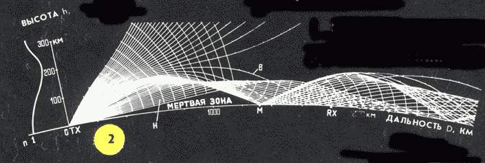

Скачковый механизм распространения KB иллюстрирует рис. 2, на котором изображены рассчитанные на ЭВМ [2] траектории лучей, излученные из точки ТХ на Земле на частоте 12 МГц; слой F — дневной. Вертикальный профиль коэффициента преломления в нем показан на рис. 2, слева. Частота fкр меньше частоты f, поэтому крутые лучи уходят в космос. Однако лучи испытывают рефракцию — постепенное изменение направления, что приводит к возвращению части лучей (не слишком круто идущих вверх!) на Землю, где они отражаются и опять уходят вверх. Совершая таким образом скачки, лучи продвигаются от ТХ к точке приема RX примерно по дуге большого круга, соединяющей точки ТХ и RX. Возможны два пути: короткий и длинный. На каждом из них сигнал KB может приходить по нескольким траекториям с различным числом скачков, т. е. разными «модами». Таким образом, KB распространяются в волноводе, где роль нижней стенки играет Земля, а верхней — слой F (иногда Е).
Интенсивность пучка лучей ослабляется по мере удаления от ТХ из-за его расхождения, потерь и рассеяния при отражениях от Земли и слоя F и при прохождении слоев С, D и Е. Ослабление особенно велико на дневных трассах, где существуют слои С и D. Оно растет с уменьшением частоты. Существует наименьшая применимая частота (НПЧ).
Длина скачка и коэффициент отражения луча от ионосферы растут с увеличением угла падения на слой, поэтому при дальних KB связях выгодны лучи, касательные к поверхности Земли, падающие на слой F под наибольшими углами (70...75°). С другой стороны, как указано выше, потери KB полей падают с ростом частоты. Отсюда следует, что при дальних связях, осуществляемых скачковыми лучами, надо стремиться к максимальной частоте касательного к Земле луча (МЧКЛ), выше которой этот луч, пронизывая ионосферу, уходит в космос. МЧКЛ приближенно равняется 3,5 fкр F.
Однако сделаем несколько оговорок. Во-первых, интенсивный пучок лучей, касательных к Земле, трудно излучить, и обычно дальние связи получаются на частотах меньше МЧКЛ с помощью лучей, исходящих из ТХ под углами 2...10° к горизонту, с длиной скачка 2500...4500 км. Во- вторых, на неоднородных трассах, вдоль которых меняется fкр, оптимальная частота определяется МЧКЛ на скачке с минимальной fкр отражающего слоя. И наконец, когда рабочая частота излучателя становится близкой к МЧКЛ, могут возникнуть мертвые зоны — участки трассы. «неосвещенные» лучами, вышедшими из ТХ. Одна из них, окружающая точку ТХ, показана на рис. 2. Ее границей (на рисунке) является окружность, проходящая через точку М, в которой сливаются траектории верхнего и нижнего лучей (отмечены буквами В и Н), приходящих в любую точку приема за пределами мертвой зоны по разным траекториям. На частотах, меньших fкр, мертвой зоны нет, ее радиус R равен 0. R монотонно растет с частотой, и максимальная применимая частота (МПЧ) для данной дальности D равна частоте, при которой RX оказывается на границе мертвой зоны. Очевидно, что МПЧ всегда меньше МЧКЛ,
В мертвой зоне прием возможен лишь из-за рассеяния или поверхностной волны. При этом весьма эффективно обратное рассеяние от участков поверхности Земли или от областей ионосферы (например, от авроральной зоны), находящихся за пределами мертвой зоны. Мертвые зоны возникают и после второго и третьего скачков при работе вблизи МЧКЛ. Прижатие к Земле диаграммы направленности приемных антенн вредно, так как сигналы КВ. излученные из ТХ узким пучком под небольшим углом к горизонту, приходят после нескольких скачков, как показали опыты В. Унучкова (UA0TP), в интервале углов высоты 4...20°, а также с разбросом по пеленгу ±10°.

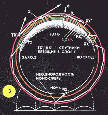

Бывает, что дальняя KB связь осуществляется на частотах выше МЧКЛ или ниже НПЧ, что необъяснимо скачковым механизмом. Так. например, кругосветное KB эхо (оно было открыто Роббом в 1925 г. и впервые подробно изучено Квэком и Мегелем в 1926 г.) обычно наблюдается на частотах выше МЧКЛ на ночной стороне Земли. Для его объяснения в работе [3] были введены лучи, многократно рефрагирующие на вогнутых слоях ионосферы без промежуточных отражений от Земли, как показано на рис. 3 (ТХ1—RX1), где рефракция лучей заменена отражением от условной поверхности S.
При частоте выше МЧКЛ существует еще одна замечательная поверхность So. Лучи, пересекающие ее (см. рис. 3), падают слишком круто на ионосферу и уходят в космос. Таким образом, между So и S образуется своеобразный волноводный канал [3] шириной d. На частоте МЧКЛ его нижняя граница совпадает с поверхностью Земли. С ростом частоты поверхность So поднимается и при некоторой максимальной частоте (обычно в диапазоне УКВ) сливается с верхней границей канала, т. е. канал исчезает. Такой канал нетрудно использовать для связи между двумя спутниками, когда связь возможна даже на УКВ. как показано в [3] и подтверждено в [4]. Если распрямить ионосферу (см. рис. 3), то лучи изогнутся и станут похожими на траектории при рикошетах плоского камешка, брошенного вдоль поверхности воды. Поэтому в [3] они названы рикошетирующими. Это явление родственно эффекту «шепчущей галереи», когда шопот человека, стоящего у вогнутой стенки, распространяется вдоль нее, как бы прилипая к ней.
Для излучателя и приемника, находящихся на Земле, возбуждение подионосферного волновода возможно при рассеянии волн на мелкомасштабных неоднородностях (TX—RXo на рис. 3) или благодаря горизонтальным наклонам ионосферы вдоль трассы (TX—RX на рис. 3). Такие наклоны существуют в зонах восхода и захода Солнца, в областях экваториальной аномалии и главного провала ионизации, показанных на рис. 1. При кругосветном эхо, по-видимому, этот волновод возбуждается вторым способом. Это предположение было проверено в [5].
Интересно отметить, что ослабление KB сигнала, обошедшего Землю первый раз, равно примерно 100 дБ, а вторичные эхо ослабляются всего лишь на 3...5 дБ. Этот факт также говорит в пользу рикошетирующих траекторий, не испытывающих потерь в слоях С, D и Е и мало теряющих при отражениям от слоя F при скользящих углах падения.

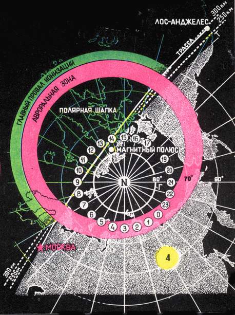

В [8] предполагается, что повышенное прохождение обусловлено возникновением в зонах восхода и захода наклонов ионосферы, подобных изображенным на рис. 3, что приводит к связи через рикошеты. Это пояснено на рис. 4, где дана карта части северного полушария в полярных координатах с центром в северном полюсе Земли N. На карте вдоль геодезической линии проложена трасса Москва — Лос- Анджелес. При определении зон восхода и захода на карту накладывают прозрачную пленку, вращающуюся вокруг N, с нанесенной на нее линией Т (терминатором), разделяющей день и ночь на Земле.
За сутки терминатор делает полный оборот, образуя огибающую Г, которая совпадает с параллелью на широте, равной 90°—23° sin (n — 80)°, где n — номер суток с начала года. На рис. 4 показано положение огибающей в середине апреля или начале сентября. Рядом с терминатором нанесены линии равных высот hm (км) максимума слоя F с учетом опережения восхода и задержки захода Солнца в ионосфере и экранировки ионизирующего излучения Солнца нижними слоями атмосферы до высот 100 км. На этом рисунке дано одно из возможных положений линии Т, Проходящей через зону восхода в Москве и захода в Лос- Анджелесе, при котором происходит подъем слоя F по трассе при удалении от исходных точек, т. е. образуются «взлетные» и «посадочные» площадки для рикошетирующих траекторий.
Заметим, что такая ситуация всегда возникает на трассах, проходящих через полярную ионосферу, обладающую на ночной стороне провалом ионизации (см. рис. 1 и рис. 4), где критические частоты слоев падают, а слой F поднимается До 400...500 км. Медленный подъем слоя F при приближении к нему и сам провал способствуют «рикошетной ситуации», расширяя временное окно повышенного прохождения. При этом на трансполярных трассах. благодаря рикошету, возможно проскакивание слоев С, D и Е авроральной зоны и полярной шапки, что позволяет избежать сильного и непостоянного поглощения в этих слоях. Заметим также, что из-за низких МЧКЛ в главном провале и в провале полярной шапки связь на скачковых траекториях через полярную область вряд ли возможна.
Особый интерес вызывают вытянутые вдоль силовых линий магнитного поля Земли полярных областей плазменные трубки, вдоль которых распространяются KB, создавая эхо с задержкой 0,22 с (см. рис. 1). В этих трубках могут возникать также низкочастотные плазменные колебания и распространяться медленные плазменные волны, в которых пульсирует плотность электронов и ионов. Взаимодействуя с проходящими через полярную ионосферу KB, они могут вызывать эхоподобные явления (реверберацию), часто наблюдаемые радиолюбителями на трансполярных трассах. (См. кн. Н. А. Горохов. Особенности ионосферного распространения декаметровых волн в высоких широтах.—Л. Наука, 1980 г.).
