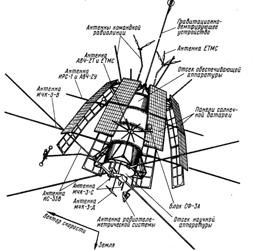

Рис. 3. Размещение исследовательской аппаратуры на ИСЗ «Интеркосмос-19»: ИС-338 — ионосферная станция импульсного зондирования, работающая последовательно на 338 частотах; ЕТМС — единая телеметрическая система; ЛВЧ — анализатор высоких частот в диапазоне от 0, 1 МГц до 5 МГц; ИРС — радиоспектрометр в диапазоне от 0, 6 МГц до 6, 0 МГц; СФ-3 — спектрометр электронов; МЧК — радиостанция «Маяк» (передатчик когерентных радиосигналов)
