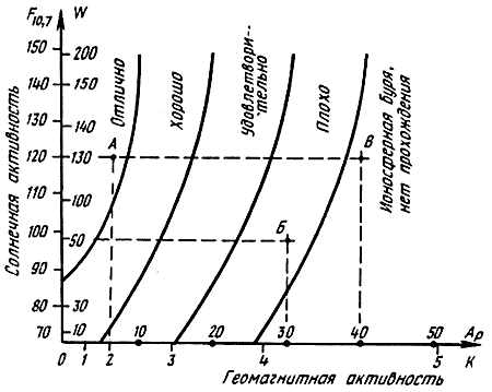

Поток солнечного радиоизлучения, или число Вольфа, характеризует степень ионизации ионосферы. А каждый из геомагнитных индексов характеризует активность магнитного поля Земли. Все вместе эти данные могут охарактеризовать условия прохождения KB радиоволн.
Рис. 1. Взаимозависимость между солнечной активностью, состоянием магнитного поля Земли и условиями прохождения коротких волн
На рис. 1 графически показана взаимозависимость между солнечной активностью (Р10,7 — мощность потока радиоизлучения на длине волны 10,7 см; W — число Вольфа), состоянием магнитного поля (А , К) и условиями прохождения КВ. Число Вольфа на текущий месяц можно взять из «Прогноза прохождения радиоволн», опубликованного в журнале «Радио». Если солнечная активность двух соседних месяцев заметно отличается, то на период, охватывающий конец одного и начало другого месяца, число Вольфа определяется как среднеарифметическое этих двух месяцев.
Что же подразумевается под оценкой условий прохождения (плохое, хорошее)? Прежде всего, она относится не к какому-то конкретному диапазону, а ко всем KB диапазонам вместе. При хорошем прохождении прослушивается работа практически на всех KB диапазонах, при соответствующей солнечной активности. Магнитное поле и ионосфера спокойны. Возможен прием очень удаленных станций, то есть наблюдается двух-трех и более скачковое распространение (точка А на рис. 1).
Но вот прохождение ухудшилось. На высокочастотных диапазонах станций либо не слышно вообще, либо это «местные» станции, то есть отстоящие от места приема не более чем на один скачок. Ионосфера не спокойна. Прием станций сопровождается замираниями.
Ну а при плохом прохождении станции на высокочастотных диапазонах не слышны вовсе, а на низкочастотных только «местные» станции, да и те с большими замираниями (точка Б на рис. 1).
При больших же К-индексах на KB диапазонах не наблюдается работа сколько-нибудь удаленных станций (точка В на рис. 1).
Однако во всех случаях плохого прохождения в ионосфере могут складываться условия, при которых в средних широтах временами появляются сигналы станций, расположенных южнее или даже в районе экватора.

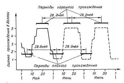

Есть еще один метод прогнозирования периодов плохого (или хорошего) прохождения на более длительный срок, чем несколько дней. Суть его заключается в следующем.
Солнце делает полный оборот в среднем за 27,3 дня. Пятна на Солнце могут «жить» в течение нескольких оборотов, раз за разом пересекая центральный меридиан Солнца и устраивая на Земле очередную магнитную бурю. Если вы регулярно наблюдаете за работой KB станций, то вам не трудно будет ежедневно производить оценку прохождения хотя бы по трехбалльной шкале:
отлично — 5; так себе — 3, совсем плохо — 1.
Этого будет достаточно, чтобы за месяц построить график зависимости прохождения радиоволн от чисел месяца, в любых произвольных величинах (рис. 2). Теперь достаточно отсчитать несколько раз по 28 дней вдоль оси времени и вы определите периоды, когда будет хорошее (или плохое) прохождение. Этот метод особенно хорошо реализуется в периоды, когда Солнце не очень активно. На практике случалось этим методом отслеживать группу пятен в продолжении до семи оборотов Солнца.
Рис. 2. График оценки прохождения волн за один оборот Солнца, с помощью которого можно легко определить периоды хорошего (или плохого)прохождения на несколько месяцев вперед
