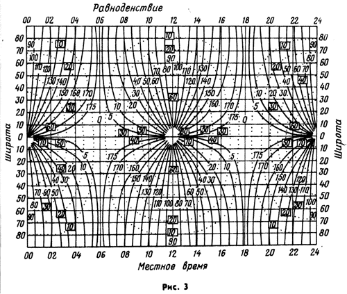

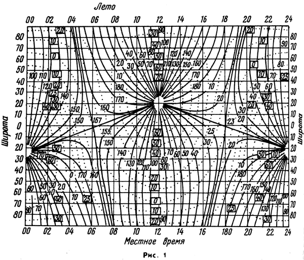

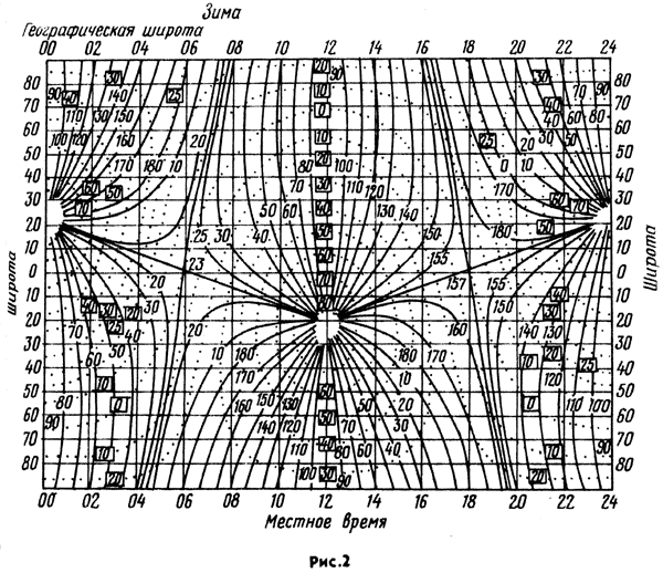

Прием сверхдальних сигналов улучшался при сближении трассы с терминатором - кругом, отделяющим освещенную и затемненную полусферы Земного тара. По мере суточного вращения Земли и в зависимости от времени года положение терминатора непрерывно меняется. Расчеты ориентации трассы относительно терминатора при разных условиях могут служить простым прогнозом оптимальных условий приема сверхдальних сигналов. С этой целью были построены показанные на рис. 1-3 глобальные карты. На них имеются рассчитанные для разных географических широт пункта наблюдений и местного времени изолинии азимутов А направлений возможных трасс и углов amin которые составляют эти направления с терминатором. Изолинии азимутов А показаны сплошными линиями, а их числовые значения - цифрами без квадрата, изолинии углов amin точечным пунктиром, а их числовые значения цифрами в квадратах.

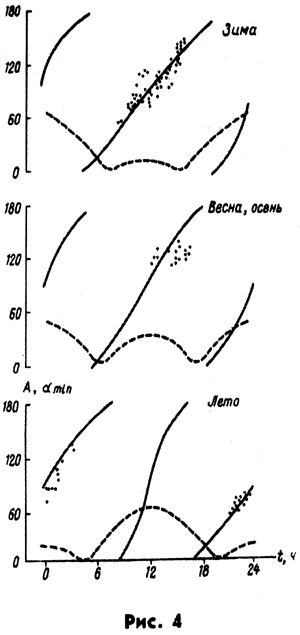

С помощью такой карты для данного сезона, зная азимут на корреспондента, по точкам пересечения соответствующих изолиний с географической параллелью наблюдателя можно найти благоприятное время приема сверхдальних сигналов с наименьшим amin или, наоборот, для данного времени можно определить азимут благоприятного направления приема сигналов. Радиолюбителю, находящемуся и фиксированном пункте, удобнее использовать графики суточного хода А и amin для разных сезонов, которые он может построить по глобальным картам, снимая значения вдоль соответствующей пункту его расположения географической широты параллели.
Пример такого графика для пункта, находящегося на 48° северной широты. дан на рис. 4 (А - сплошные линии. amin - пунктир). Там же точками нанесены экспериментальные данные по приему кругосветных сигналов. Хорошо видно их соответствие прогнозу. Наилучшим прием был при a min = 10...20 (зимой - днем, летом - ночью). Отметим, что с ростом рабочей частоты благоприятное время приема на заданном направлении может несколько сместиться в сторону запаздывания (до одного часа).
Используя предлагаемый прогноз, радиолюбитель сможет повысить вероятность и результативность приема сверхдальних сигналов. Зависимость оптимальных условий от положения трассы по отношению к терминатору тем больше, чем больший путь проходит сигнал, т. е. более всего выражена у кругосветных и в меньшей степени у других сверхдальних сигналов.
