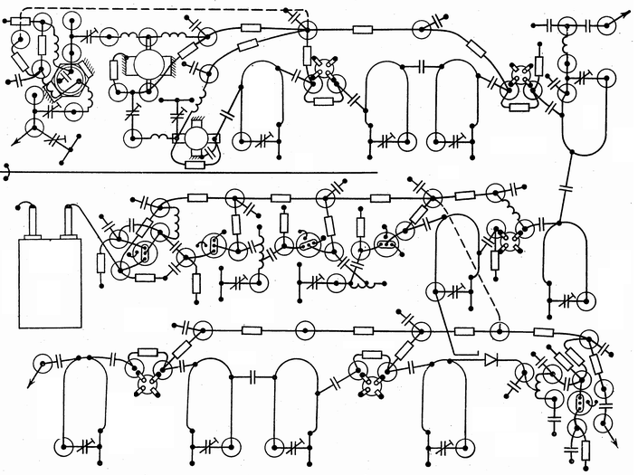

Трансвертер смонтирован на плате из фольгированного стеклотекстолита размером 210x165 мм (рис. 19). На плате отсутствуют экранирующие перегородки. Это стало возможным, в частности, благодаря применению свернутых в петлю четвертьволновых резонаторов. Дело в том, что в обычно применяемых резонаторах, изготовленных из прямолинейного отрезка линии, точки заземления линии и укорачивающего конденсатора разнесены на плате на длину резонатора. При этом контурный ток, значительный в добротном резонаторе, преодолевает участок платы, неизбежно растекаясь по его поверхности. Такие “блуждающие” токи приводят к возникновению нежелательных связей между резонаторами. В свернутом в петлю резонаторе путь для контурного тока значительно сокращается.
Все резонаторы изготовлены из посеребренного провода диаметром 1,2— 1,5 мм. Зазор между линией и платой около 1 мм. Следует уделить внимание качеству пайки линии к “земле”. Учитывая высокую теплопроводность медной фольги, пайку лучше производить паяльником мощностью 90—100 Вт. Как показал опыт, резонаторы обладают достаточной жесткостью. Однако, если возникают сомнения, можно закрепить линию в месте изгиба еще на одну опорную точку. При этом лучше не разрезать фольгу непосредственно под линией, а отнести опорный кружок на 5—6 мм в сторону, например в центр изгиба, и закрепить линию с помощью короткого отрезка провода. Смесительный диод, не выдерживающий перегрева и не допускающий пайку к его электродам, закреплен на плате механически. Для этого к выводу, имеющему резьбу, привинчен лепесток из медной фольги. Лепесток припаян к опорной точке, заземленной по высокой частоте с помощью конденсатора 2С58. Второй электрод смесительного диода соединен с линией 2L22 с помощью отрезка провода диаметром 0,8 мм. Для обеспечения контакта электрод обернут двумя — тремя витками провода.
Связь с гетеродином осуществлена с помощью отрезка посеребренного провода диаметром также 0,8 мм. Для устранения возможности замыкания на конец проводника надета хлорвиниловая трубочка длиной около 10 мм. Вместо использованного диода ДКС7М можно применить любой другой смесительный диод, скажем Д403, Д405 и т. д. Необходимо соблюдать особую осторожность при подключении диода к схеме, так как в результате разряда статического электричества диод может испортиться. Самое неприятное заключается в том, что при этом отсутствуют какие-либо внешние признаки выхода диода из строя. Диод по-прежнему исправно детектирует напряжение гетеродина, без труда можно установить заданный ток смесителя, однако коэффициент передачи падает в 10 раз и более. Чтобы этого не произошло, нужно перед установкой диода взяться за плату второй рукой. При пайке соединительного проводника к линии 2L22 необходимо соединить этот проводник пинцетом с “землей”. Заодно пинцет послужит дополнительным теплоотводом.
Что касается остальных деталей трансвертера, то наибольшую осторожность надо соблюдать при пайке маломощных высокочастотных транзисторов.
Наибольшую опасность представляют токи утечки с нагревателя на жало паяльника, поэтому при монтаже лучше соединить корпус паяльника с платой. В остальном конструкция трансвертера не имеет каких-либо особенностей по сравнению с трансвертером 144/21 МГц. Мощные транзисторы также снабжены радиатором, и под транзистор КТ907А подложена полоска медной фольги, соединяющей корпус транзистора с платой. Следует также укоротить до минимума длину выводов конденсатора 2С4, включенного между эмиттером и базой выходного транзистора.
В трансвертере применены конденсаторы типов КМ и КТ. Номиналы конденсаторов, емкости которых превышают 50 пФ, некритичны и могут быть изменены в пределах от —50 до +100%.
Дроссели 2L2, 2L3, 2L5, 2L7, 2L15 — бескаркасные, изготовлены из отрезка провода марки ПЭВ диаметром 0,3—0,4 мм. При изготовлении провод длиной 70 мм наматывается виток к витку на оправку диаметром 2 мм. Длина дросселя не играет существенной роли и может изменяться в зависимости от условий монтажа.
Катушки 2L1, 2L4 и 2L6 бескаркасные, намотаны на оправке диаметром 5 мм посеребренным проводом диаметром 0,8 мм. Катушки 2L1 и 2L6 имеют по два витка, а катушка 2L4 — три витка. Шаг намотки 2 мм.
Катушка 2L12 бескаркасная, диаметр оправки 9 мм, диаметр провода 0,8 мм. Катушка имеет восемь витков с отводами от полуторного витка, если считать от заземленного конца. Длина намотки 11 м.
Катушка 2L13 бескаркасная, намотана посеребренным проводом 0,8 мм на оправке диаметром 7 мм. Длина намотки 7 мм, число витков четыре. Отвод для связи с коллектором транзистора 2Т8 сделан от полуторного витка, а для связи с базой транзистора 2Т9 — от четвертого витка, считая от заземленного конца.
Катушки 2L11, 2L18 и 2L23 намотаны на каркасе диаметром 5 мм. Марка провода ПЭВ-2 0,15, число витков 18. Подстройка осуществляется сердечником из карбонильного железа с резьбой М4.
