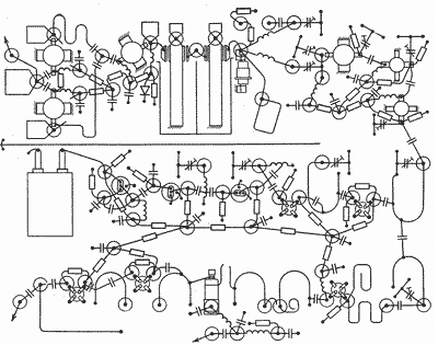

СодержаниеТрансвертер смонтирован на плате из фольгированного стеклотекстолита размером 210x165 мм (рис. 20).
(рис. 20 - щелкните мышью для получения большого изображения)
В конструкции трансвертера имеется целый ряд особенностей, поэтому рассмотрим эту конструкцию более подробно.

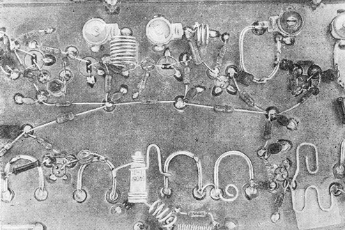

Исключение составляют лишь первые каскады гетеродинного тракта, которые мало отличаются от аналогичных каскадов трансвертера 432/21 МГц. Поэтому остановимся лишь на последних каскадах гетеродина. В приемном тракте это последний утроитель частоты, выполненный на транзисторе 3Т14. Сигнал на утроитель поступает с полосового фильтра, резонаторы которого изготовлены из посеребренного провода диаметром 1,5 мм. В цепь связи входят линия 3L30 и емкостный шлейф 3С72, изготовленные из посеребренного провода диаметром 0,8 мм. Более подробно этот участок платы показан на рис. 21.
рис. 21
Емкостный шлейф 3С72 может быть заменен малогабаритным подстроечным конденсатором емкостью 1—5 пФ. На фотографии видно, что для устранения опасности замыкания линии 3L30 на “землю” под линию подложена фторопластовая пленка. Резонаторы, входящие в полосовой фильтр, установленный на выходе утроителя, также изготовлены из провода диаметром 1,5 мм. Зазор между линией и платой 1,0 мм. Роль подстроенных конденсаторов выполняют емкостные шлейфы, изготовленные из провода диаметром 0,8 мм. Конденсатор связи, обозначенный на принципиальной схеме как 3С67, также выполнен в виде отрезка провода. Провод припаян к левому по схеме резонатору. Связь можно регулировать подгибанием или отгибанием проводника от “горячего” конца правого резонатора. При регулировке оказалось, что емкость этого проводника на “землю” достаточна для настройки в резонанс линии 3L26, поэтому емкостный шлейф, обозначенный на схеме как 3С66, отсутствует. Однако для удобства настройки лучше укоротить линию 3L26 примерно на 5 мм и все же добавить емкостный шлейф длиной 5—10 мм.
Связь с диодным смесителем осуществляется с помощью отрезка линии, изготовленной из посеребренного провода диаметром 0,8 мм. Для создания емкости связи конец линии делает 3/4 оборота вокруг керамического корпуса диода. Для закрепления диода вокруг его электродов сделано по три витка посеребренного провода. Зазор между диодом и платой составляет 4 мм.
Усилитель высокой частоты приемного тракта содержит четвертьволновый короткозамкнутый шлейф 3L22 и два резонатор 3L23 и 3L24. Все они изготовлены из посеребренного провода диаметром 1,5 мм. Зазор между проводом и платой 0,8—1,0 мм. Для удобства настройки лучше укоротить линии 3L23 и 3L24 на 5 мм и добавить емкостные шлейфы из провода диаметром 0,8 мм, длиной 5—10 мм аналогично тому, как это сделано у линии 3L28.

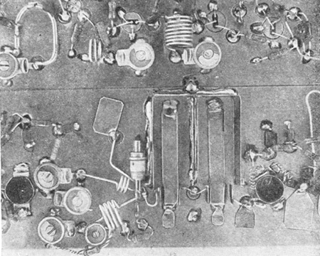

рис. 22
Полосовой фильтр (рис. 22), так же как и все подстроечные конденсаторы, стоящие в высокочастотной части передающего тракта, изготовлен из тонкой листовой меди толщиной 0,2 мм. Для придания жесткости линиям 3L9 и 3L10 у них сделаны бортики высотой 1 мм. К этим бортикам у “горячего” конца линии припаяно по две прямоугольные пластинки размером 6 х 6 мм. Эти пластинки являются частью конденсаторов связи 3С15, 3С17, 3С19. Ответные пластинки таких же размеров с помощью отрезков провода диаметром 0,8 мм припаяны к соответствующим опорным точкам. Изменяя зазор между пластинками, можно регулировать степень связи. Зазор между линиями 3L9, 3L10 и платой составляет 0,8—1,0 мм. Для настройки линий в резонанс служат лепестки размером 5 х 5 мм. Для снижения потерь на излучение линии окружены экраном. Высота экранирующих перегородок 16 мм.
Усилитель мощности выполнен на транзисторах 3Т1—3ТЗ. Транзисторы снабжены общим радиатором и припаяны к плате таким образом, чтобы теплоотводящие фланцы выступали с обратной стороны платы на 1 мм. На таких высоких частотах выводы транзисторов представляют собой отрезки полосковых линий. Поэтому во избежание нежелательных эффектов корпусы транзисторов, являющиеся заземленной обкладкой этих линий, лучше соединить с платой. Для этого служат полоски из тонкой медной фольги, проложенные между транзисторами и радиатором. Концы полосок выведены наверх и припаяны к плате. Следует обратить внимание на минимальную длину эмиттерных выводов.
Возбуждение на выходной каскад поступает по двум четвертьволновым линиям, изготовленным из посеребренного провода диаметром 0,8 мм. Зазор между линиями и платой составляет 1 мм. При этом важна только длина линий, а их конфигурация не играет особой роли.
Паразитная индуктивность конденсаторов 3С12, 3С2, 3СЗ входит в состав коллекторных' контуров, поэтому важно, чтобы размеры и тип этих конденсаторов соответствовали оригиналу. В противном случае настройка усилителя будет затруднена. На чертеже платы (рис. 20) не показаны цепи питания баз выходных транзисторов. В эти цепи входят диоды 3Д1, 3Д2 и резисторы 3R4, 3R7 стоящие вертикально около эмиттерного вывода транзисторов 3Т1, 3Т2, К верхним концам этих цепочек, состоящих из параллельно включенных диода и резистора, припаяны дроссели 3L3, 3L4. К этим же точкам припаяны резисторы 3R2 и 3R5. Другие концы дросселей 3L3, 3L4 присоединены к базам выходных транзисторов.
Размеры пластинок, выполняющих роль подстроечных конденсаторов, показаны на рисунке платы. Зазор между пластинками и платой подбирается при настройке и составляет 1 мм и менее. Вместо самодельных конденсаторов можно также применить малогабаритные керамические подстроечные конденсаторы емкостью 0,5—2,5 и 1—5 пФ. Выводы этих конденсаторов должны быть как можно более короткими.
