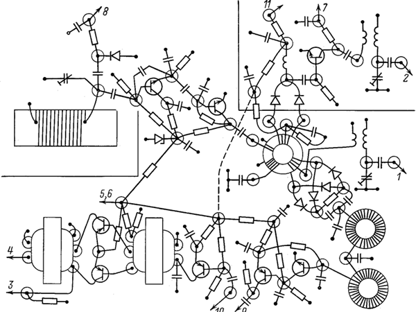

СодержаниеБлок 21 МГц смонтирован на плате из фольгированного стеклотекстолита размером 210x165 мм. Чертеж платы и схема размещения деталей показаны на рис 23.
(рис. 23 - щелкните мышью для получения большого изображения)
Видно, что в данном случае применен тот же метод монтажа на опорных точках, который был использован при конструировании трансвертеров. Более низкие рабочие частоты позволяют не применять специальных мер по уменьшению индуктивности выводов. Поэтому в плате отсутствуют отверстия для крепления транзисторов, которые в случае высокочастотного монтажа позволяли свести к минимуму прежде всего индуктивность эмиттерного вывода.
На плате имеются две экранирующие перегородки. Одна из них экранирует катушку гетеродина, а вторая — оконечный каскад передающего тракта. Перегородки выполнены также из фольгированного стеклотекстолита и имеют высоту 30—35 мм. В остальном конструкция блока не имеет особенностей.
Катушка гетеродина 4L5 намотана на керамическом каркасе и имеет 12 витков провода диаметром 0,6—0,8 мм. Длина намотки 20—25 мм. Диаметр каркаса 18 мм. Катушки 4L1 и 4L12 намотаны на каркасах диаметром 8 мм и намотаны виток к витку проводом ПЭВ-2 диаметром 0,4—0,5 мм. Количество витков—12. Катушки связи 4L2 и 4L11 имеют по три витка.
Катушки 4L6—4L9 намотаны на общем тороидальном сердечнике К20х9х5 из феррита М30ВЧ2. Катушки намотаны проводом ПЭЛШО 0,3—0,4 и имеют соответственно: 4L6 — 2х3 витка, 4L7 — 4 витка, 4L8 — 12 витков, 4L9 — 2х1 витка. Катушки 4L6 и 4L9 намотаны двумя скрученными проводами; начало одного провода соединено с концом другого. Катушка 4L10 — дроссель типа Д-0,1 или любой другой индуктивностью 20—50 мкГн. Катушки 4L3, 4L4 имеют по 250 витков провода ПЭЛШО 0,1—0,15 и намотаны на ферритовых кольцах 2000НН К18х8х5.
Трансформаторы 4Тр1 и 4Тр2 применены от приемника ВЭФ12 или от любого другого переносного приемника. Подстроечные конденсаторы 4С2, 4С25 и 4СЗЗ — типа КПКМ. Подстроечный конденсатор 4С17 лучше выбрать с воздушным диэлектриком. Остальные конденсаторы типов КМ, КТ и К50-6. Резисторы — типа МЛТ-0,25.
