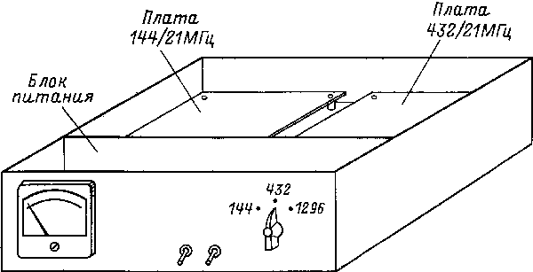

СодержаниеРадиостанция включает в себя четыре независимых высокочастотных блока смонтированных на одинаковых платах, и общий блок питания причем не накладывается какое-либо особое требование на длину соединительных кабелей и проводов. Это позволяет достаточно свободно компоновать радиостанцию и каждый радиолюбитель может выбрать наиболее удобный для себя вариант.
Один из возможных способов компоновки радиостанции показан на рис. 24. Данный вариант рассчитан исключительно для использования совместно с коротковолновым SSB трансивером, поэтому в нем отсутствует блок 21 МГц Радиостанция смонтирована в прямоугольном корпусе со съемными верхней и нижней крышками. Корпус имеет следующие размеры: ширина 370, глубина 300, высота 110 мм. На высоте 55 мм расположено шасси, которое делит корпус на верхний и нижний отсеки одинакового размера. В передней части шасси имеется окно шириной 80 мм, в которое помещен блок питания радиостанции. На передней панели закреплены переключатель диапазонов В1 и стрелочный индикатор, предназначенный для контроля токов выходных каскадов.
Все гнезда для подключения антенн, внешнего трансивера и цепей управления выведены на заднюю стенку для того, чтобы освободить пространство перед радиостанцией от большого количества соединительных кабелей и проводов
Отвод тепла от мощных транзисторных каскадов осуществляется с помощью медных или алюминиевых пластин толщиной 2—3 мм. Край каждой пластины загнут под углом 90° и закреплен на боковой стенке радиостанции. Таким образом, в качестве радиатора используется корпус радиостанции.
