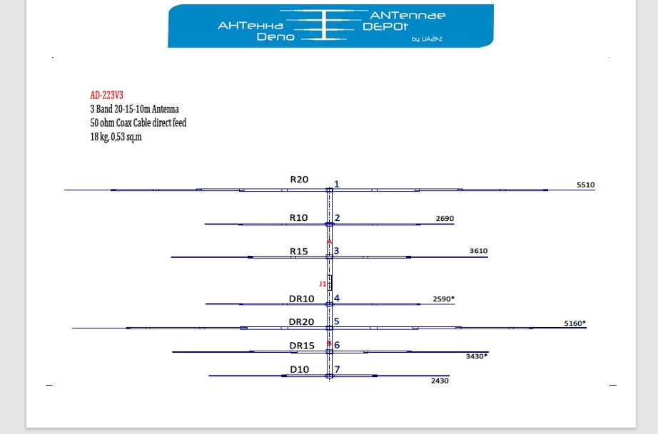

Продаю новые КВ антенны Антенна RV-3R - три диапазона 20-15-10 метров. Цена 17000 рублей Антенна R ...

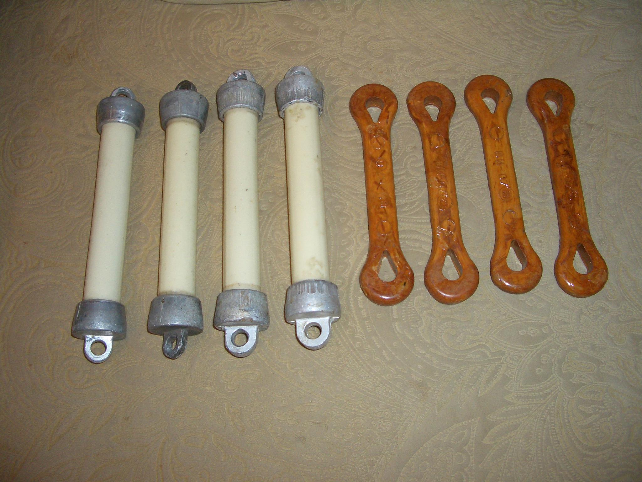

Москва9 орешковых антенных изоляторов разных видов. Изготовлены в СССР. Продаются все вместе.

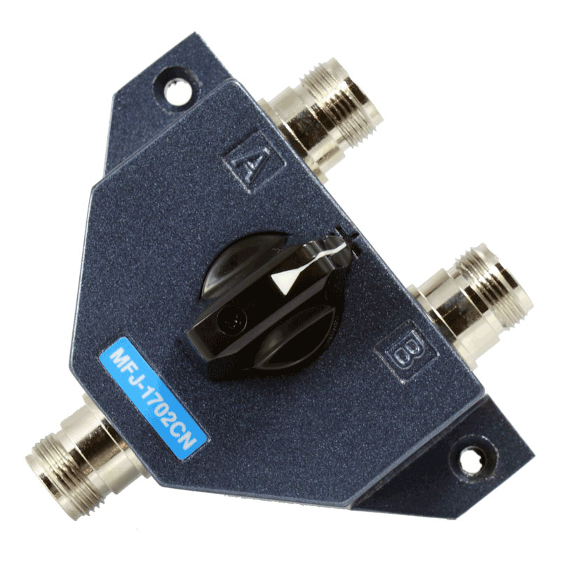

МоскваСогласующее устройство (балун) 1: 4 2 киловата

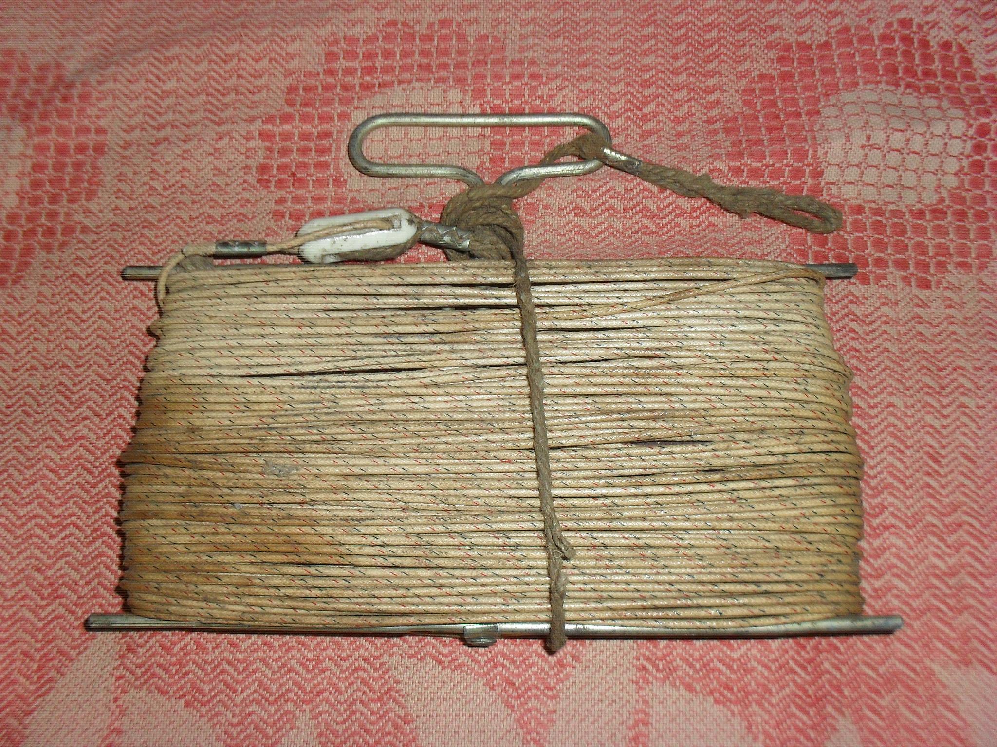

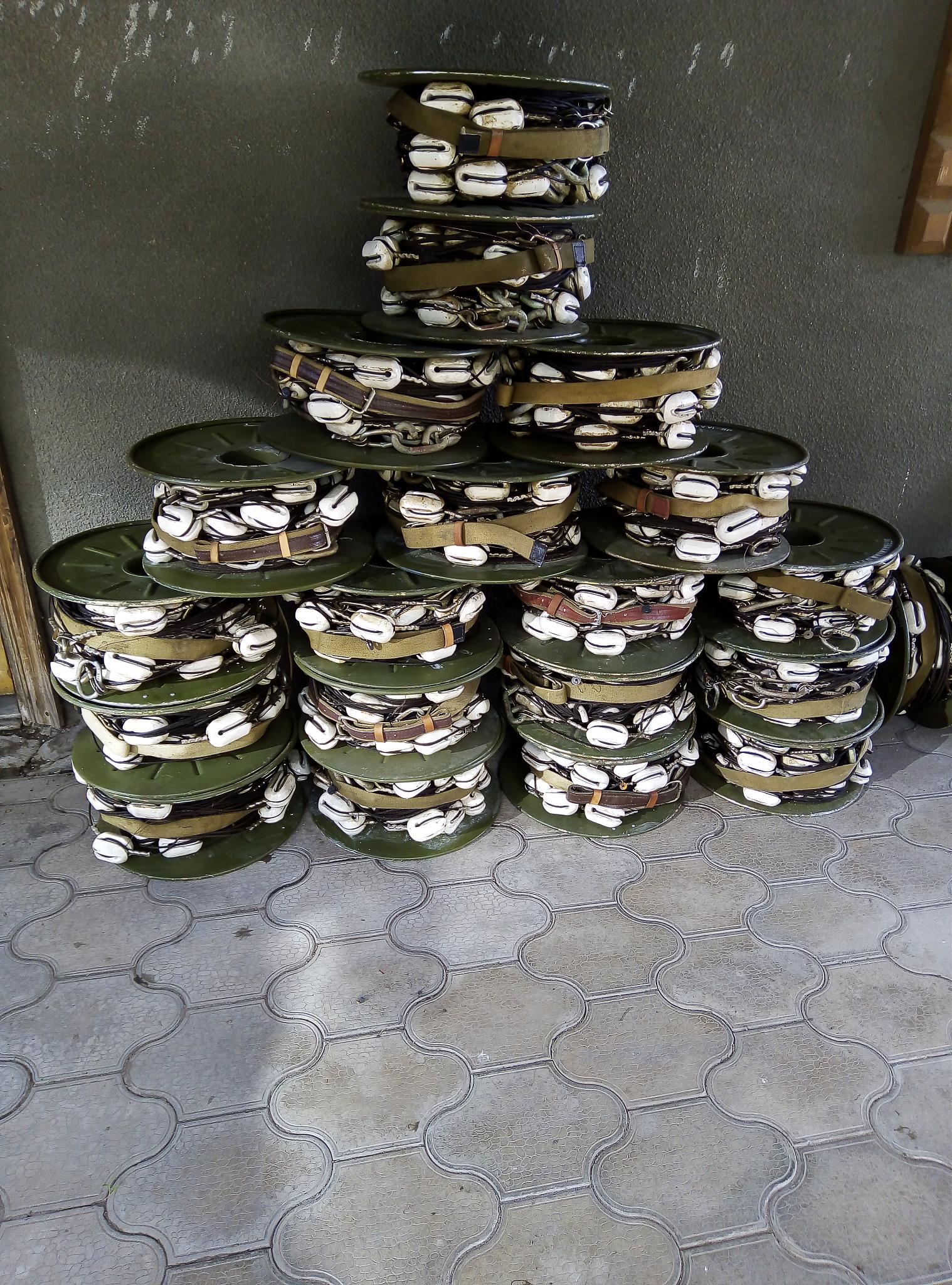

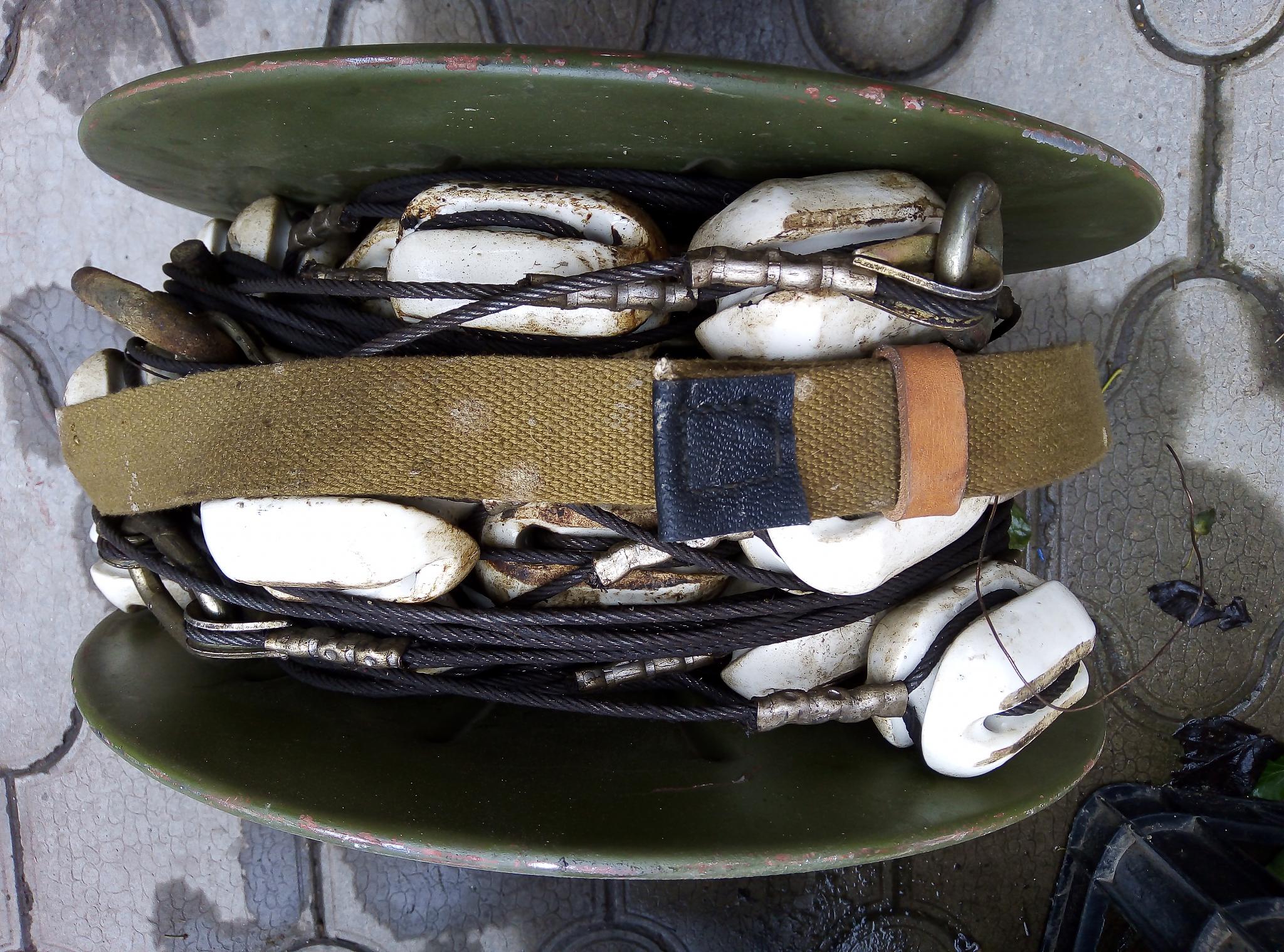

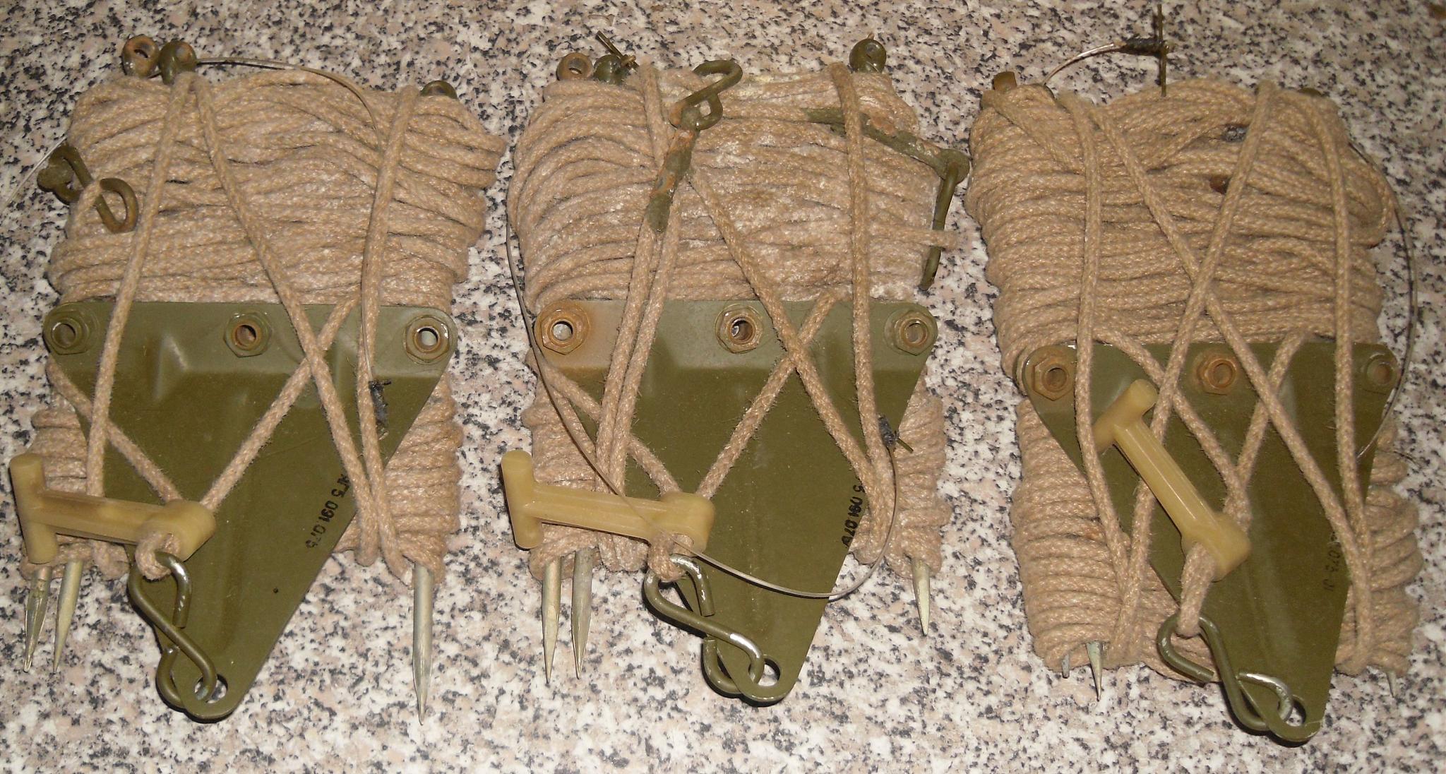

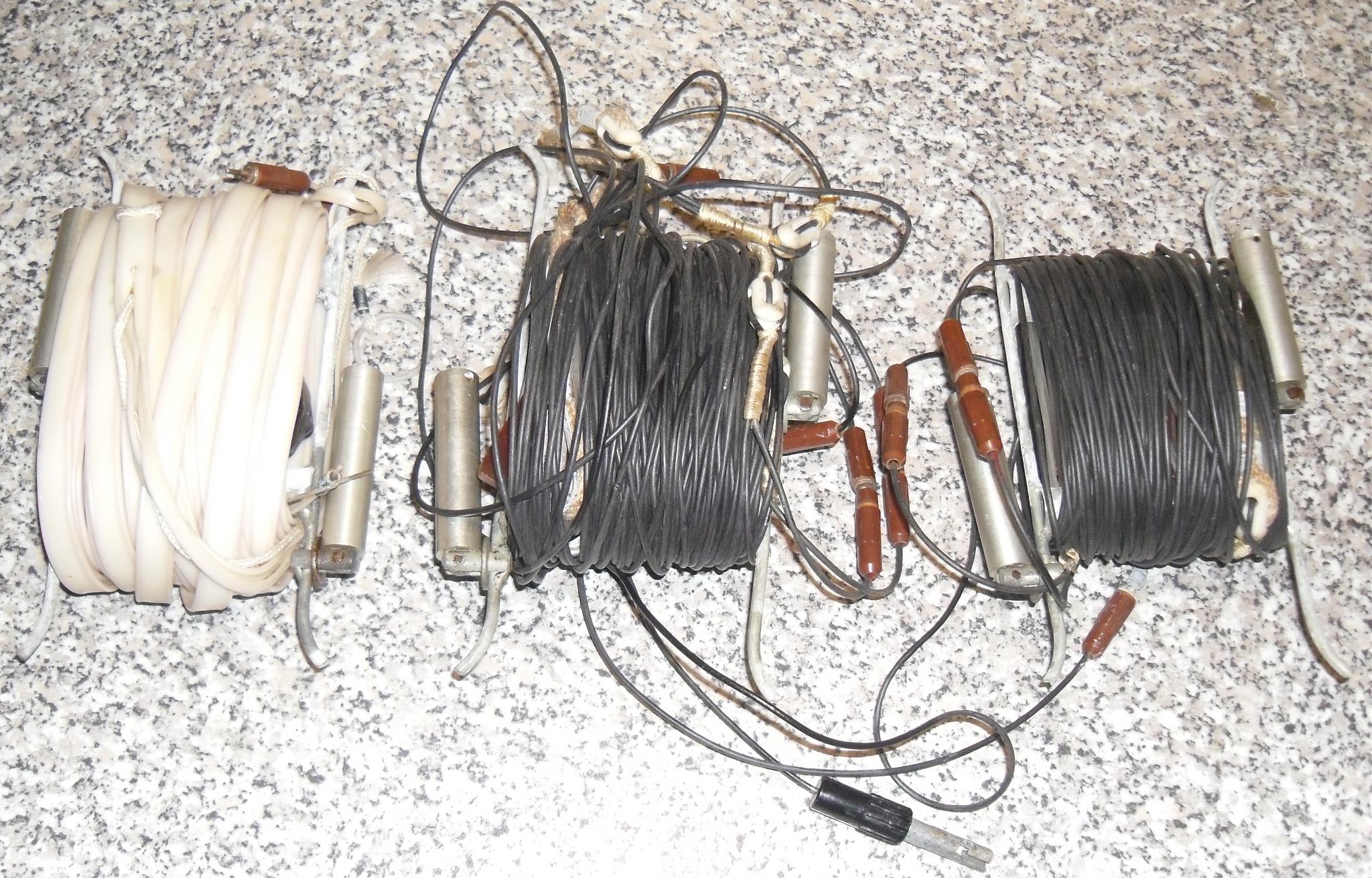

МоскваПроволочная антенна от старой военной радиостанции Р105, с хранения Длина 40 м + 3 противовеса по 1 ...

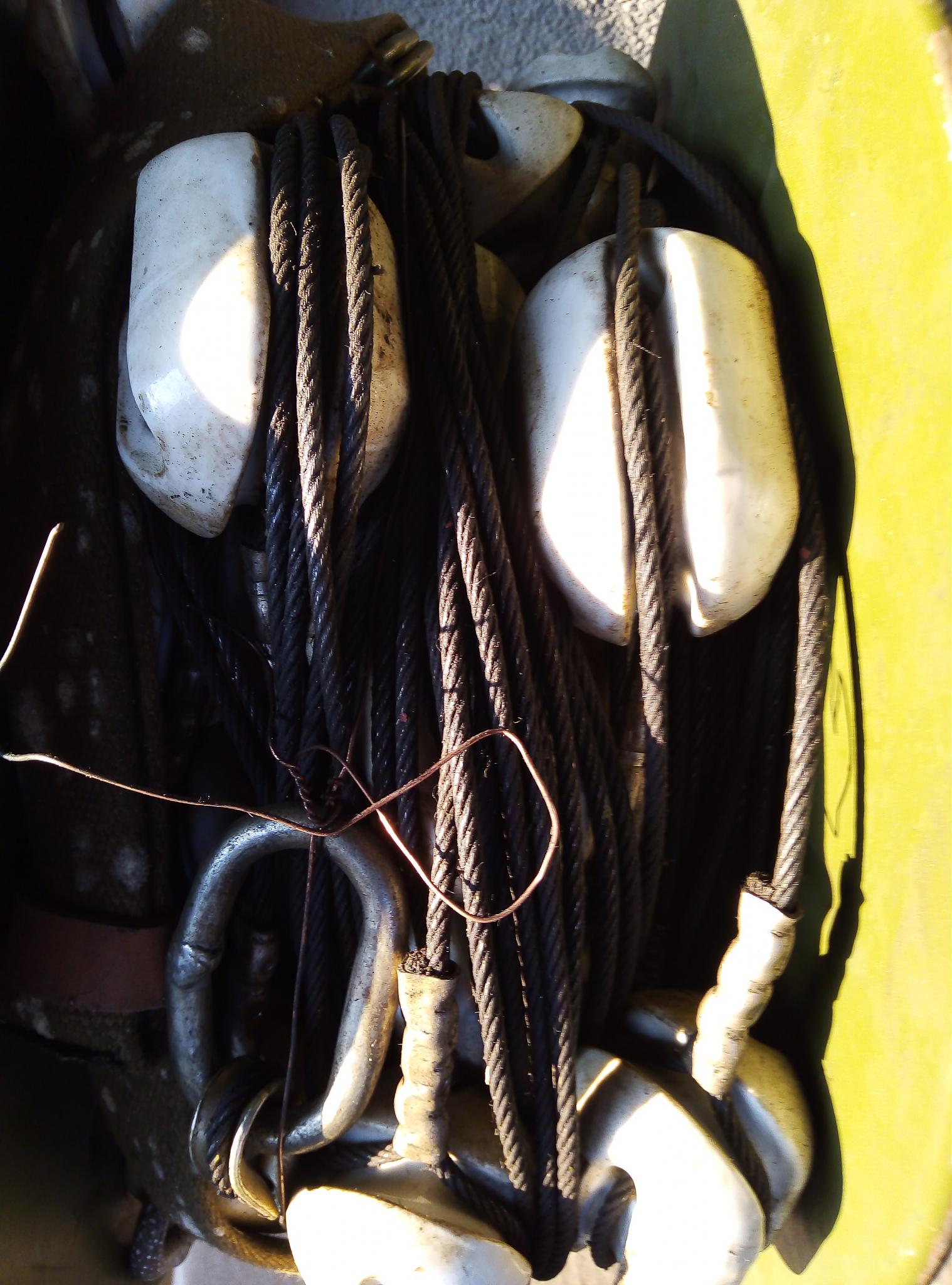

ТамбовТакелажное "железо": от тросовых оттяжек до крепежа. Новое и б/у. Трос 80 руб/м. Хомута крепления ма ...
