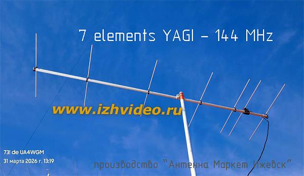

Антенна 7 элементов YAGI (яги) на радиолюбительский диапазон 2м (144-145Mhz).
антенна в варианте представленном на 1м фото - в горизонтальной поляризации, для работы в диапазоне 144, 0 - 145, 0 Mhz модуляцией CW / SSB / FT8 / MSK144 и другими видами.. .
- элементы выполнены из алюминиевой трубки 10 (или 8) мм
- бум длиной = 3м, алюминиевая труба диаметром 32х1, 5 мм, антенна легкая, растяжка бума не требуется (см. фото №1)
- в герметичном боксе (фото №2) для диполя ("вибратора") установлен "запорный дроссель" из кабеля RG-58 с низкими потерями, так задумано автором, для согласования антенны.
- стандартный N-Type Female разъем для подключение кабелем 50ом (5D-FB или 8D-FB или 10D-FB) к трансиверу, под заказ возможна установка UHF (PL) / BNC
- в комплекте к антенне.. . площадка крепления бум антенны к мачте диаметром до 40мм.
