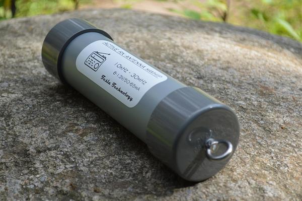

Активная приемная антенна mini Whip
Рабочий диапазон 10кГц - 30МГц
Габариты антенны - 220х55mm
ОПИСАНИЕ УСТРОЙСТВА
Предназначена только для приема сигналов в указанном диапазоне частот и не является передающей ⚠️ Собрана в цилиндрическом пластиковом корпусе. Сборка внутренностей антенны и блока запитки (инжектора) - на заводских печатных платах.
На торце корпуса установлено гнездо SO-239.
Антенна поставляется с блоком запитки - инжектором, который собран в отдельном пластиковом корпусе. На корпусе имеются два гнезда SO-239 - к одному подключается сама антенна, а ко второму подключается приемник или трансивер.
На корпусе инжектора есть клемма заземления и разъем для подключения питания, кабель питания идёт в комплекте. Так же на корпусе установлен индикатор работы - зелёный светодиод.
УСТАНОВКА АНТЕННЫ
Оптимальный вариант для установки антенны - подальше от стен, на выносе из диэлектрика, либо на крыше. Так же можно просто повесить на окно. Оптимальный тип кабеля - RG-58 или RG-174, 50Ω. Установка инжектора осуществляется только внутри жилого помещения ⚠️
Если установка планируется на металлической мачте, то антенна должна стоять чуть выше, а саму мачту нужно заземлить.
ПИТАНИЕ АНТЕННЫ
Устройство работоспособно при питании от 8 до 13V
Потребление тока не более 50-65mA.
Идеальное питание антенны - аккумулятор на 12V, либо трансформаторный блок питания ZOLAN на 12V от TV антенн.
Любые импульсные китайские адаптеры дают большое количество шума ⚠️
Исключение составляют блоки питания типа Manson, Alinco, QJE и подобные, которые не шумят и используются для питания трансиверов.
ОСОБЕННОСТИ
- в инжекторе установлен развязывающий трансформатор, на кольце «Amidon», который улучшает показатель сигнал/шум и защищает вход приемника.
- есть защита от «переполюсовки».
- есть защита от превышения тока потребления - при превышении тока более 100mA, инжектор автоматически отключит питание антенны.
- на торце корпуса установлено кольцо из нержавейки, чтобы было удобно подвесить антенну (не является продолжением антенны).
- полностью герметична - степень защиты IP68 ☔️
