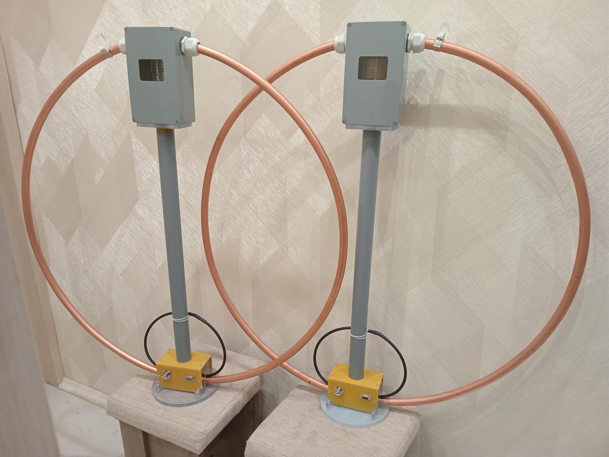

Рамочная приемно-передающая антенна типа "Магнетик луп" на диапазоны

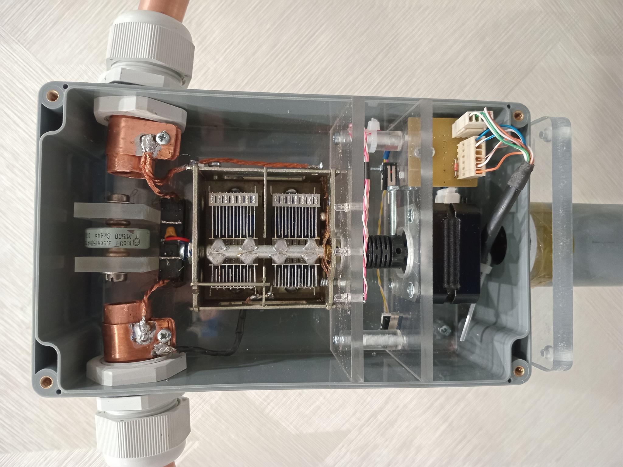

30-20-17-15-12-10м подводимая мощность до 300 вт с контроллером дистанционной настройки. Рама антенны диаметр 58 см сделана из медной трубы 3/4 дм (19мм) конструктив (акрил, винипласт, труба 40мм Политэк) вес 3. 5 кг. Конденсатор переменной емкости (КПЕ) вращается при помощи шагового мотора с редуктором по сигналу с контроллера управления реализованного на Ардуино уно.
Контроллер размещен в пластиковом корпусе размером 200х70х175 мм
с откидной ручкой.
На передней панели имеются кнопки, ручка оптического энкодера и знако-символьный 16х2 дисплей для отображения диапазона и позиции настройки антенны.
Режим настройки дублируется светодиодами размещенными в корпусе КПЕ
а также в время передачи позволяет оценить оптимальную настройку по яркости светодиодной призмы расположенной на раме -сьемная клипса

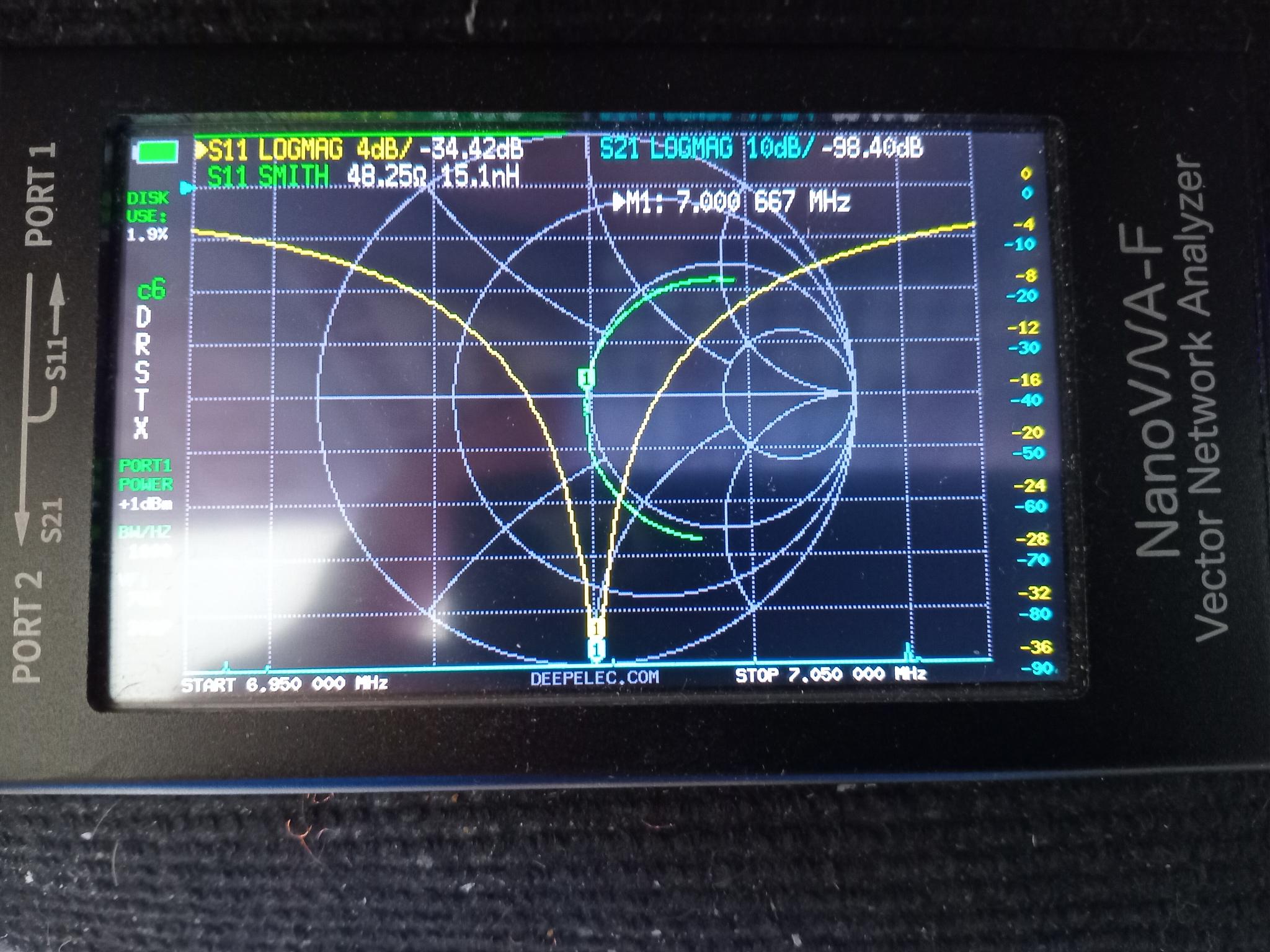

а также по соответствующему свечению у основания ант -зеленый при КСВ близким к 1 при повышенном засветка переходит в красный.
Контроллер с памятью на 14 частот с возможностью перестраивать грубо и плавно антенну а также коммутировать дополнительное реле.
управление подается через экранированную витую пару длинной 10 м с установленными разъемами типа DB9 который находится внутри 40 мм трубы с стороны антенны для исключения попадания осадков а входной UHF разъем закрыт соответствующим козырьком.
Антенну удобно располагать на подоконнике, балконе или для выезда за город т. к имеет небольшие габариты и вес.
Возможна отправка в регионы, надежная упаковка гарантирована.
