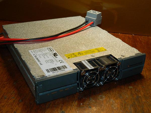

Flatpack 1500 5-60Вольт 30 Ампер, блок ограничивает свою максимальную мощность примерно в 1450 Вт, поэтому 30 Ампер возможны только до напряжения примерно 48 Вольт.
Напряжения настраивается подстроечным резистором за решеткой, рядом с вентиляторами.
Заменены вентиляторы, припаян выход с клеммником, на вход установлен стандартный разъем С13.
Фото 2 - минимальное напряжение, ток 30 Ампер, и без нагрузки.
Фото 3 - максимальное напряжение и возможный при нем максимальный ток, и без нагрузки
Фото 4 - под нагрузкой 33 Ампера, выход 48 Вольт, и без нагрузки. Начало испытаний.
Фото 5 - через 30 минут, под нагрузкой 30 Ампер, выход 48 Вольт, и без нагрузки.
Фото 7 - индикатор тока на блоке, при максимальном токе, каждый индикатор по 3 Ампера.
В комплекте только сам блок, с выходным клеммником.
Размер без учета выходных клеммников и зазора для охлаждения
Глубина 25, 5 см
Ширина 21 см
Высота 4, 5 см
Фото сайт тасует как хочет, поэтому нумерация в тексте может не совпадать с описанием.
