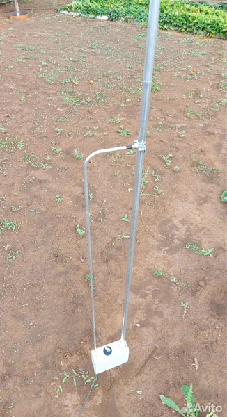

КВ-антенна Ground Plane (GP) — под заказ
Диапазоны: 20 м (14 МГц), 17 м (18 МГц), 15 м (21 МГц), 12 м (24 МГц), 11 м (27 МГц), 10 м (28 МГц)
Мощность: до 100 Вт
Тип: компромиссный вертикал с гамма-согласованием
Идеальное решение для полевых экспедиций (/P) и работы в условиях ограниченного пространства! Антенна выполнена по проверенной конструкции DL2KQ из алюминиевой трубы, оснащена КПЕ в прочном пластиковом корпусе для точной подстройки под нужный диапазон.
