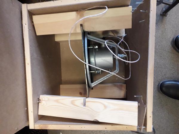

Продам (возможна оплата по безналичному расчету -176 000 руб включая НДС20%) Преобразователь магнитострикционный ПМС-6-22 предназначен для встраивания в ультразвуковые ванны ультразвуковой очистки деталей, обезжиривания и интенсификации гальванических, электромеханических и других процессов с воздействием ультразвука в жидких средах (за исключением растворов кислот).
Преобразователь рассчитан для работы с ультразвуковыми генераторами УЗГ5-1, 6/22, УЗГ15-2, 0/22, УЗГ17-2, 0 и другими генераторами, обеспечивающими необходимый режим работы преобразователя.
Технические характеристики
Основные параметры и технические характеристики, необходимые для правильной
эксплуатации преобразователя:
Мощность потребляемая, кВт, не более 2, 5±0, 9
Мощность акустическая, кВт 0, 9
Коэффициент полезного действия, %, не менее 40
Частота резонансная, кГц 22±1, 5
Напряжение питания, В 36080
Ток подмагничивания, А 20±3
Ток возбуждения, А, не более 20
Излучающая рабочая поверхность, мм 300×300
Габаритные размеры, мм, не более 300×300×191
Расход воды для охлаждения, л/мин 3±0, 5
Масса, кг, не более 11
