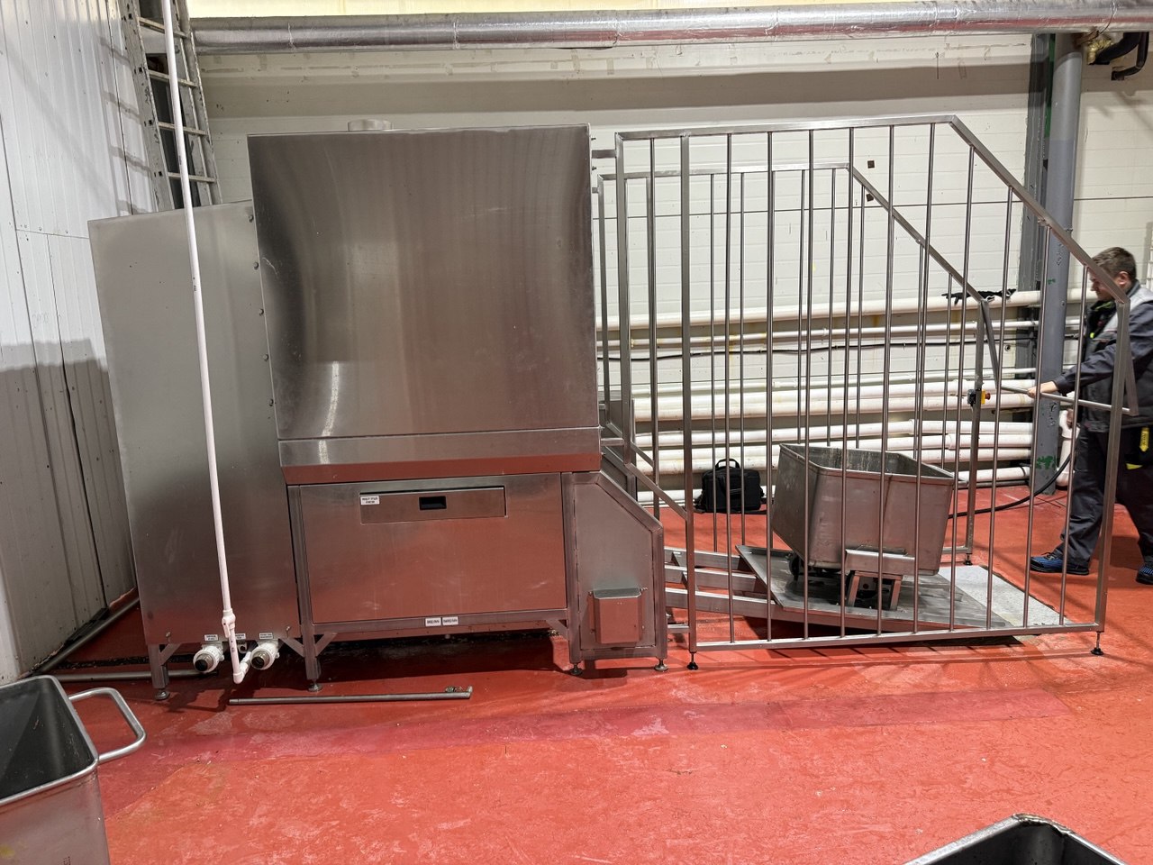

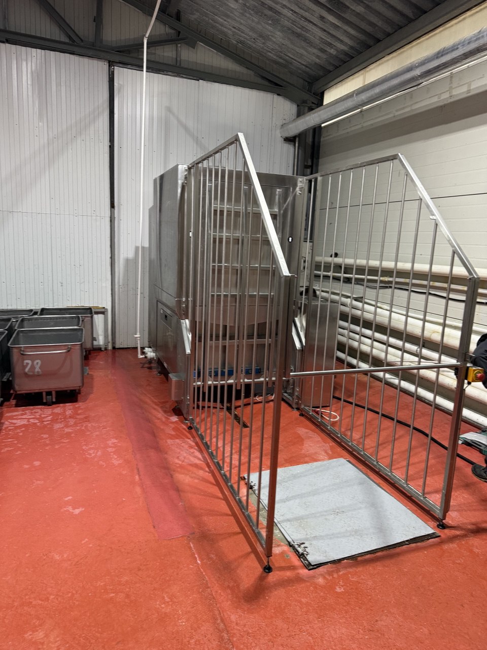

Машина мойки чан тележек ASP-MMCT-20 обеспечивает высококачественную санитарную обработку «чебурашек» объемом 200 литров, соответствующих стандарту DIN 9797 (с длиной ручки до 120 мм, не выступающей за габариты тележки). Тележка фиксируется в направляющих, интегрированных в дверцу моечной камеры. После нажатия кнопки «СТАРТ» на панели управления, тележка автоматически перемещается внутрь установки, где подвергается обработке горячей водой с добавлением моющего средства, а затем – ополаскиванию. Моющая рамка, вращаясь вокруг контейнера, тщательно очищает его внутренние и внешние поверхности.
Установки предлагаются в двух вариантах: с нагревом от пара или с электрическим нагревом.

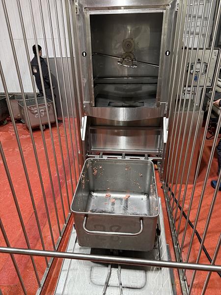

Загрузка тележки осуществляется одним оператором в специальное захватное устройство на дверце. После нажатия кнопки «ЗАГРУЗКА» дверь закрывается, поднимая тележку. Конструкция моечной рамки предусматривает расположение ее частей как внутри тележки (для очистки внутренних поверхностей), так и снаружи (для очистки внешних поверхностей).
Для мойки используется щелочное беспенное средство, не вызывающее коррозию стали AISI 304. Автоматическая система контролирует и поддерживает заданную температуру и концентрацию моющего раствора. В базовой комплектации предусмотрены ТЭНы для подогрева раствора; также возможен нагрев паром, подаваемым в рубашку, встроенную в нижнюю часть оборудования.
Моющий раствор используется повторно. Центробежный насос подает раствор на моющую рамку с форсунками. Рамка вращается вокруг тары, обеспечивая равномерную очистку. Отработанный раствор возвращается в резервуар, проходя фильтрацию через сетчатый или ротационный фильтр.

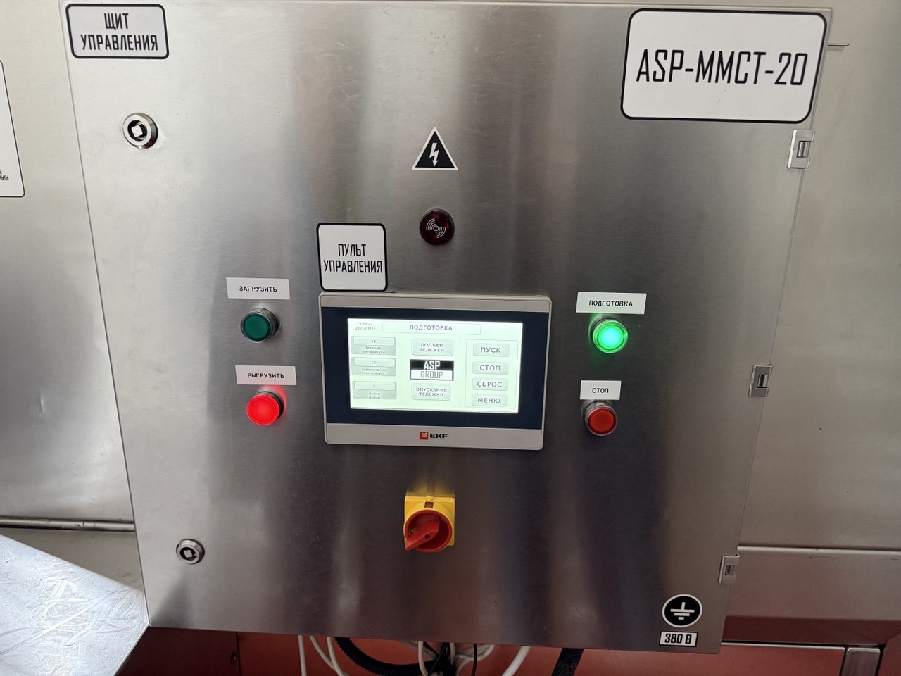

Длительность и температура цикла регулируются оператором с панели управления.
Конструктивные особенности: центробежный насос, резервуар для моющего раствора, фильтр, автоматический контроль параметров раствора, вращающаяся моющая рамка.
Для ополаскивания используется чистая водопроводная вода, подаваемая на рамку с форсунками, аналогичную моечной. Отработанная вода ополаскивания может добавляться в резервуар с моющим раствором или сливаться в канализацию.
Конструктивные особенности: вращающаяся рамка ополаскивания, система переключения потоков отработанной воды.
По окончании цикла оператор нажимает кнопку выгрузки, дверь опускается, и тележка извлекается.
