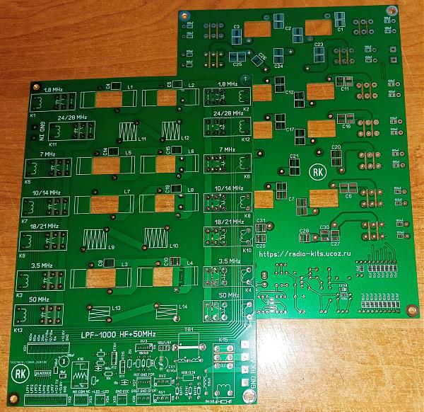

Печатная плата для сборки КВ+50 МГц фильтров низкой частоты (ФНЧ) передатчика с выходной мощностью до 1200 Вт.
Плата с маской и маркировкой, размеры платы 150х210 мм, крепление винтами М4, по винтам установочные размеры 141х201 мм.
На плате места для семи ФНЧ с коммутацией реле:
1) 1, 8 МГц
2) 3, 5 МГц
3) 7 МГц
4) 10/14 МГц
5) 18/21 МГц
6) 28 МГц
7) 50 МГц
Возможность установки реле фильтров и антенного реле с номинальным током до 16 Ампер, колец Амидон (Микрометалс и пр. достойных их аналогов) типоразмера Т106 и Т130.
На плате места для установки высоковольтных SMD конденсаторов типоразмера 1206.
Для достижения наилучшего результата стОит применять исключительно конденсаторы с диэлектриком NP0.
На плате детектор тока выходного сигнала на ферритовом кольце 2хFT50-43 с выходными сигналами FOR и REF для измерителя и схемы защиты от повышенного КСВ в нагрузке. Схема токовой защиты от повышенного КСВ с индикацией светодиодом и реле-защёлкой и сбросом от внешней кнопки. Управление реле фильтров возможно как замыканием выводов пар реле на массу, так и подачей положительного управляющего потенциала через транзисторные ключи ULN2003.
Напряжение обмоток электромагнитных реле 12 Вольт постоянного тока.
