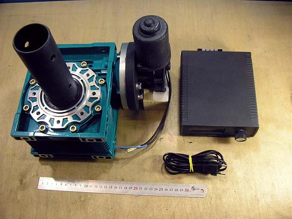

Поворотное устройство для средних антенн
30 000 руб. (+Без торга)Информация об авторе
Автор: R5QO (организация).Рейтинг
Дата регистрации: 04.02.2015 17:17:55
Последний визит на сайт: 19.04.2026 19:46:02
Пользователь провел на сайте 11 лет, 2 месяца и 15 дней
Воронежская область, Бобров
Адрес в интернете: http://povorotki.ru/middle_rotary.html
Только для радиолюбителей. Военное применение невозможно.
- Привод, с усилием от 12 кг/м
- Точность наведения 1 градус
- Один оборот за 70 сек при Vпит-12 В
- Напряжение питания мотора поворотного устройства 12 В
- Потребление тока мотором поворотного устройства Iстарт=10 А, Iраб=7 А
- Напряжение питания блока управления 220 В
- Потребление тока блока управления ~0. 1 А
- Вертикальная нагрузка ~100 кг
- Посадочная труба: Dнар=76 мм, Dвнутр=69 мм
- Масса поворотного устройства 11, 7 кг
Доставка ТК "Деловые линии" или самовывоз.
