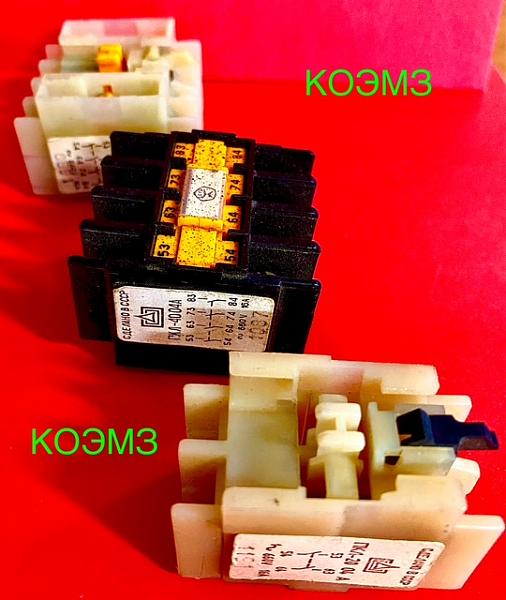

КОЭМЗ продает: Приставки выдержки времени пневматические серии ПВЛ.
Приставка выдержки времени ПВЛ предназначена для создания выдержки времени при включении или отключении пускателя.
Приставки контактные устанавливается непосредственно на пускатель со стороны входных зажимов (сверху) и фиксируются в траверсе контактора.
Изготавливаются приставки следующих типов:
ПВЛ-11, ПВЛ-13, ПВЛ-11М, ПВЛ-13М, ПВЛ-12, ПВЛ-14, ПВЛ-12М, ПВЛ-14М, ПВЛ-21, ПВЛ-23, ПВЛ-21М, ПВЛ-23М, ПВЛ-22, ПВЛ-24, ПВЛ-22М, ПВЛ-24М.
Буква М - исполнение приставки со степенью защиты IP20.
Отсутствие буквы означает приставку со степенью защиты IP00.
-Первая цифра в обозначении: *1 - выдержка времени при включении.
*2 -выдержка времени при отключении.
-Вторая цифра обозначает диапазон выдержки времени: *1-от 0, 1 до 30с.
*2- от 10 до 180с.
*3- от 0, 1 до 15с.
*4- от 10 до 100с.
Номинальный ток контактов, А - 10.
Диапазон выдержки времени, сек - от 0, 1 до 180.
*1 - от 0, 3 до 30с.
*2 - от 10 до 180с.
*3 - от 0, 1 до 15с.
*4 - от 10 до 100с.
Габаритные размеры, мм – 44 х 47 х 57.
Масса, кг – 0, 08.
