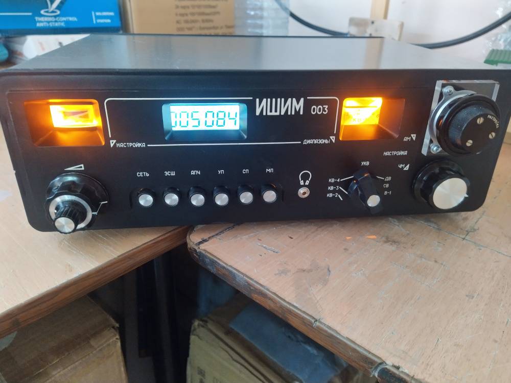

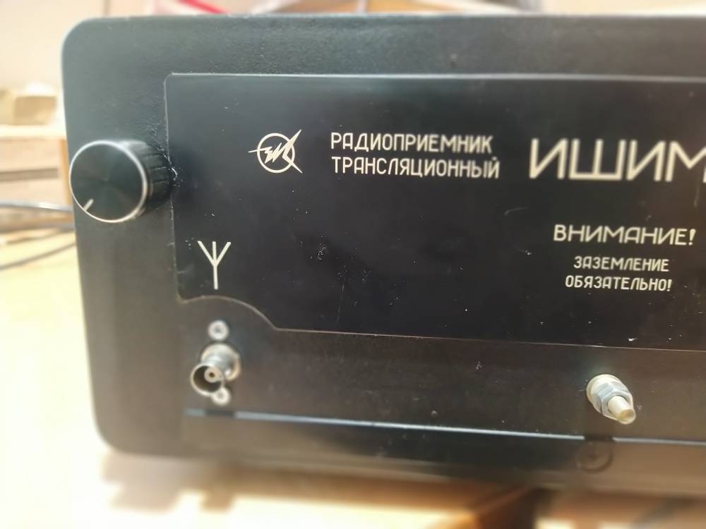

Антенный КВ вход-СR-50+развязывающий трансформатор с двумя обмотками на колечке+ аттенюатор на спаренном резисторе с ручкой. CR-50 -2шт. вход УКВ.
Плата ВЧ. Замена полевых транзисторов кп303-3шт. + кт312-2шт. на импортные. В смесителе замена диодов на диоды Шотки с одной партии-4шт. +электролиты-2шт.

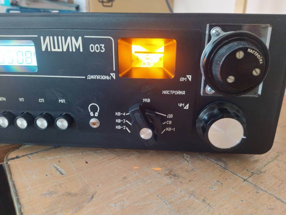

Блок ПЧ-АМ. Замена электролитов-7шт. +транзисторов кт312-6шт. на импортные. Замена диода детектора Д9 на диод 1Д507а. Установка 2-го гетеродина и переключателя на задней панели для выбора частоты 463 кгц. на диапазон 80 и 40метров(нч) и 467 кгц. для диапазона 20 метров (вч) для прослушивания работы радиолюбителей. 2-й гетеродин включается кнопкой АПЧ на передней панели.

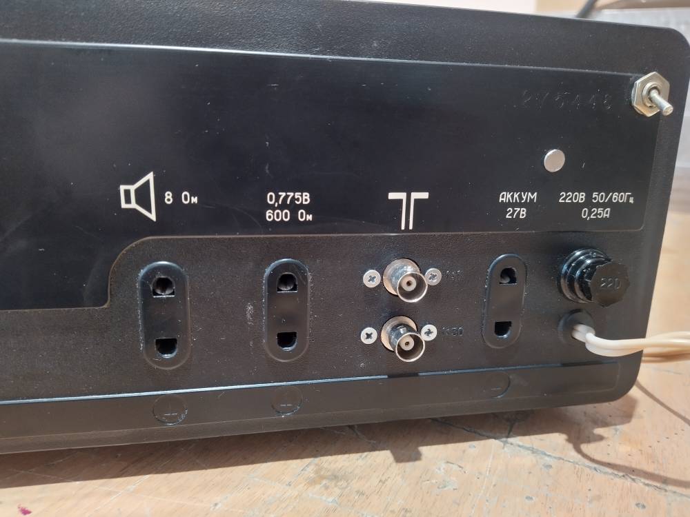

Блок БП-НЧ. Замена электролитов-10шт. Сделана схема вольтодобавки до 29 вольт для варикапов блока УКВ. Замена гнезда для подключения наушников.
Блок УКВ и ПЧ-ЧМ. Перестройка в диапазоне 84100 Мгц. -110150 Мгц. Замена электролитов-4 шт.

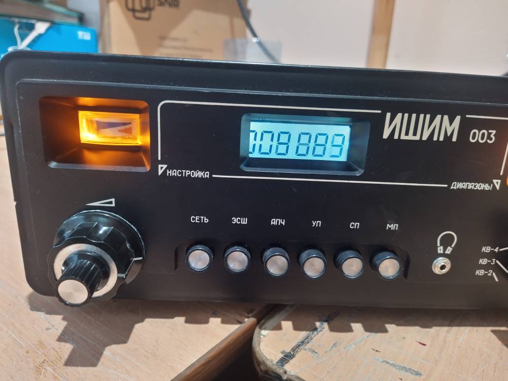

Блок ЦШ. Добавление счётчика для задействования 6-й цифры на дисплее. Подсветка индикатора, дисплея ЦШ и шкалы переключения диапазонов светодиодами.
Кросс плата. Установка двух-осевого переменного резистора с выключателем для управления громкостью и включением расстройки. Установка отдельной платы повышающего преобразователя 15/22 для питания расстройки и для варикапного управления 2-м гетеродином. Установка отдельной платки расстройки на КПЕ приёмника. Замена электролитов в блоке питания на большую ёмкость. Экранировка обмоток трансформатора питания на корпус. Шунтирование выпрямительного моста-конденсаторами. Сетевой шнур намотан на ферритовом кольце. Установка и сопряжение верньера с КПЕ. Замена ручек настройки укв и громкости на более удобные+ ручка расстройки на ручке регулятора громкости.
Продам. Слушал радиолюбителей на з-х диапазонах. На 80 метрах и 40 метрах( выключатель вниз -НЧ) и на 20-и метрах (выключатель вверх-ВЧ) FM диапазон работает. Режим АМ так же работает. Старался делать не спеша-аккуратно.
