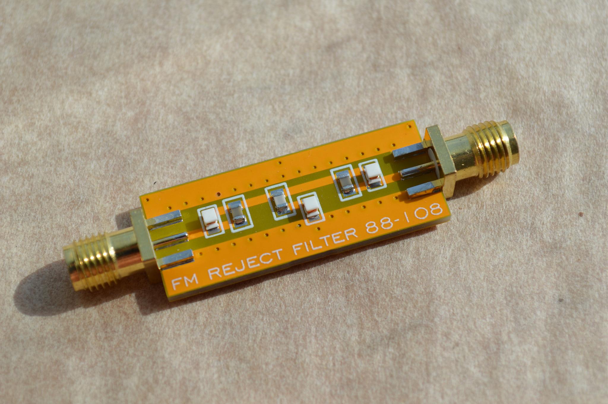

В продаже новый режекторный FM фильтр
Диапазон подавления - 88-108МГц
Ваnd stop brоаdсаst FМ rеjесt filtеr ⭐️️️️
Назначение:
Подавления фантомных (паразитных) сигналов FM станций на других диапазонах, мешающих нормальному приему.
Местные вещательные станции диапазона 88-108 МГц могут быть настолько сильными, что способны перегрузить ваш приемник или SDR, особенно если вы используете LNA. Это приводит к увеличению уровня шума в очень широком диапазоне частот далеко за пределами диапазона 88-108 МГц и созданию сигналов, которые вы можете видеть, но на самом деле их нет - фантомных сигналов. Они являются продуктами мощных вещательных передач. Эти фантомные сигналы настолько сильны, что иногда заглушают слабые полезные сигналы и «вылезают» там, где их быть не должно.
Габариты платы - 33*13mm
Разъемы - SMA-female

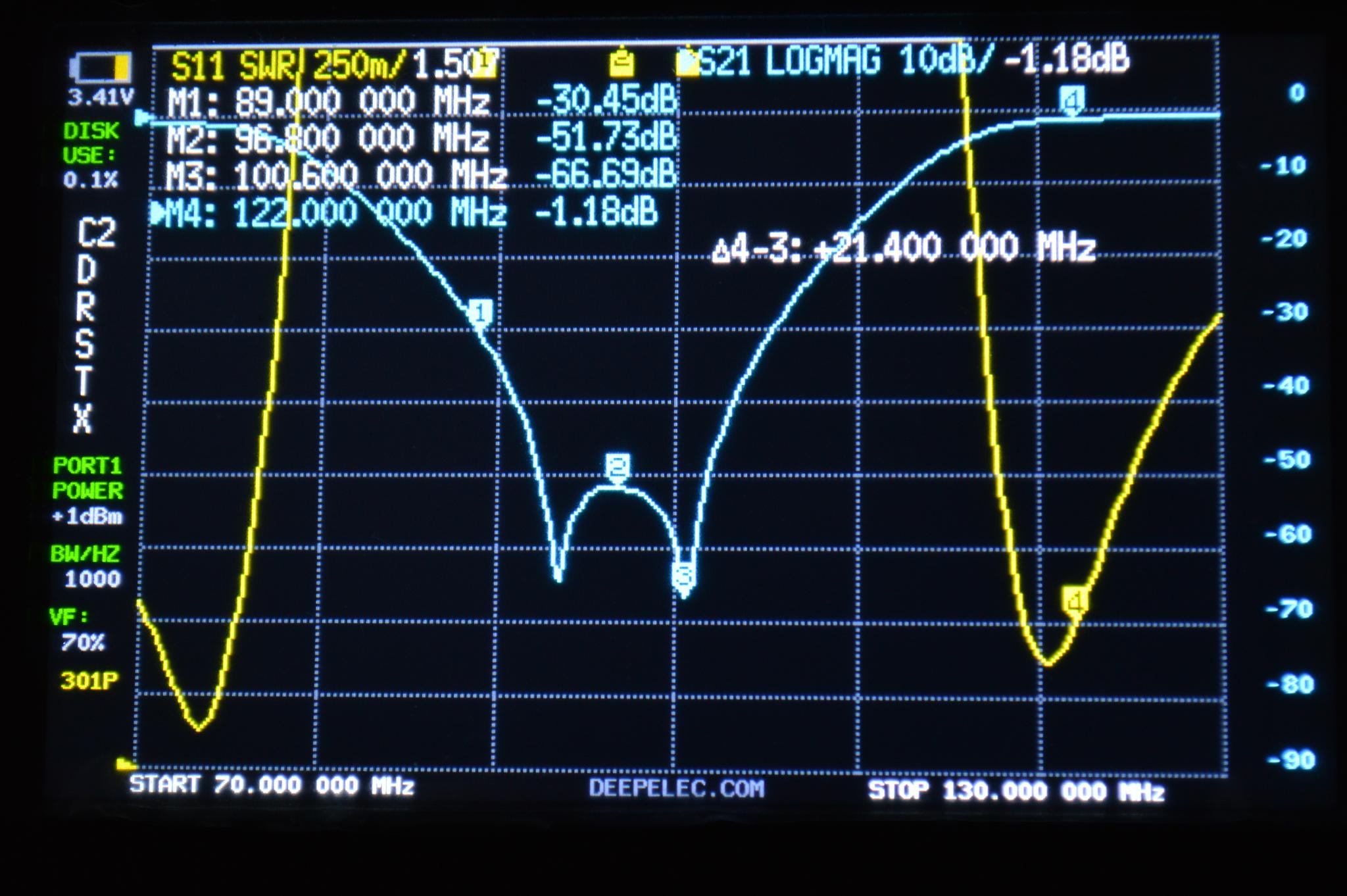

Наибольшее подавление сигнала до -66-71dB на частотах 95МГц и 100. 5МГц и незначительно различается из-за погрешности компонентов.
Вносимые потери / Insertion Loss
- КВ 1-30MHz - не более -0. 3dB
- Авиадиапазон 118-136MHz - не более -1. 5dB
- 137MHz / метеоспутники NOAA - не более -1dB
- 144-146MHz / 2m - не более -1dB
- SATCOM 250-320МГц - не более -0. 5dB
Фильтр настроен так, что в отличии от китайских поделок, не давит авиадиапазон и диапазон 2m - потери в этих участках не более -1. 5dB

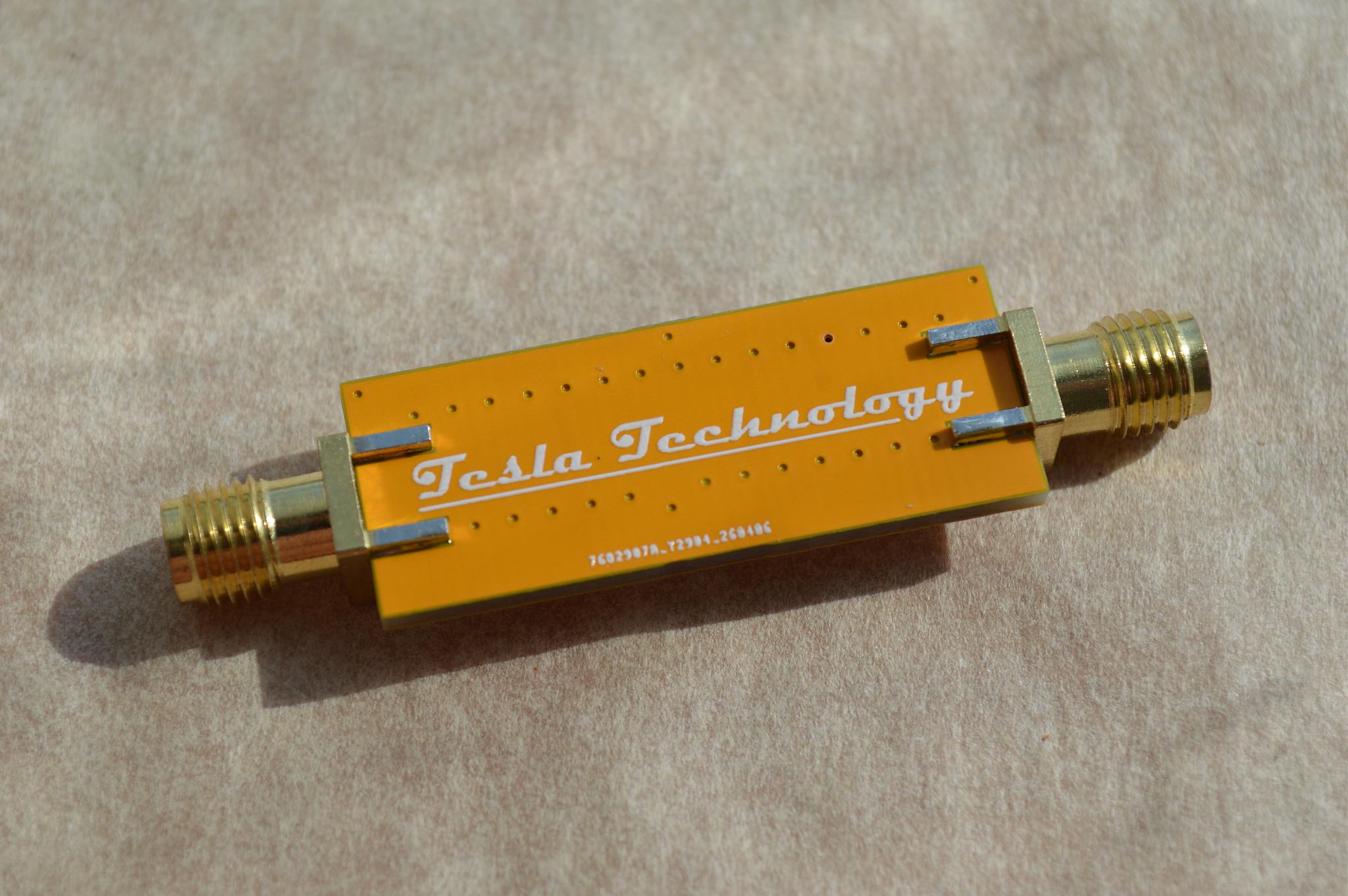

Производство - Tesla Technology ⭐️️️️
