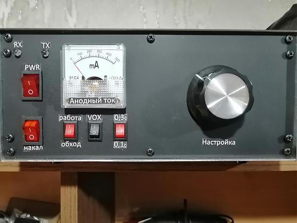

"ПРОДАМ Усилитель на ги-7б с автоматическим управлением прием/передача.
Усилитель собран по классической схеме с общей сеткой. Питается усилитель от встроенного источника питания состоящего из маломощного трансформатора, который обеспечивает питанием накал ГИ7Б, питанием реле и вентиляторов. Анодное напряжение 1350в при сетевом напряжении 230в. обеспечивает умножитель напряжения сети 230в. х 4. Чтобы исключить бросок тока во время включения, в усилителе предусмотрена система плавного включения. Лампа усилителя обдувается двумя вентиляторами. Обдув анода и катода. Анод обдувается вентилятором с повышенной производительностью. Для раскачки усилителя требуется мощность 20 - 25вт, при этом на выходе получается мощность 300вт. ( зависит от сети 220-240 В) Для перевода усилителя в режим передачи, необходимо перемкнуть разъём типа (тюльпан) на задней панели усилителя, либо при работе телеграфом, фм, либо цифровыми видами связи включить режим автоуправления. Имеется 2 режима временной задержки при переходе на прием 0. 1сек. и 0. 3 сек. На передней панели имеется выключатель сети, выключатель накала лампы, (продувка лампы перед выключением 2 мин. ), выключатель управления усилителем (обход), выключатель режима автоуправления и выключатель временной задержки режима автоуправления. В усилителе предусмотрена подстройка усилителя. Это может понадобится при слишком большом разбеге по частоте. Резонанс четко виден по спаду анодного тока. При включении усилителя в сеть соблюдения Фаза/Ноль нет необходимости т. к. усилитель гальванически изолирован от корпуса. Во время эксплуатации усилитель необходимо заземлить. (Техника безопасности). Клемма для заземления на задней панели усилителя. В усилителе имеется система обхода. КСВ обхода не хуже 1. 2. Измерения проводились анализатором MFJ-259. В комплект усилителя входят соединительные кабеля:
