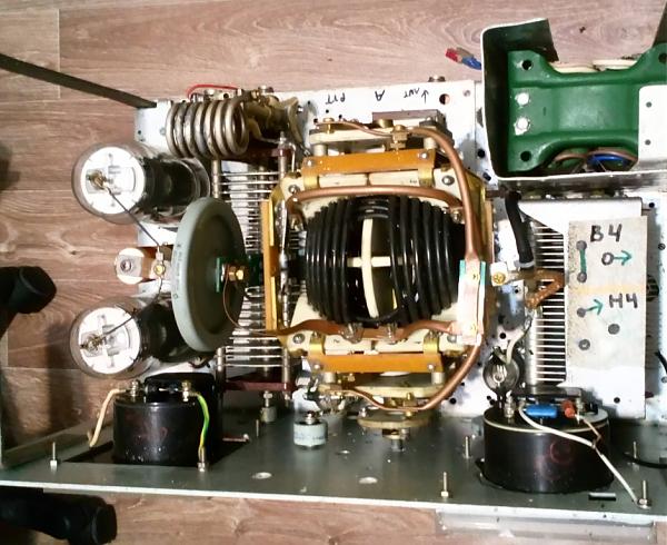

В связи с переходом на транзисторный УМ продам своего верного "помошника" на двух ГК-71 и могучих комплектующих. Изумительно для DXинга ("услышал-включил-сработа л", время старта 2сек) и возможно для специфичного контестинга (при обрывах\ошибках коммутации и настройки пофиг, это дубовое неубиваемое стекло с графитовыми анодами). Сомневающимся - мои результаты DXCC/WAZ/WAS есть по ссылке (моя страничка на qrz. com), или на хэмлоге (см результаты на Р-150-С).
"Чего он такой страшный, необлагроженный, и дорогой ???" - сразу проходим мимо - к "дешёвой красоте" собранной на КПЕ от радиоприёмников, коммутации на галетничках, а также КВИ и б\у электролитах (таких предложений много - и они говорят даже работают для: "поработать с группами станций").
Мой УМ собран от и до своими руками (невесть какая версия по счёту), использовал могучие комплектующие с оттаким запасом (большинство компонентов покупались новыми у серьёзных поставщиков по недетским ценам) именно как итог предыдущих терзаний и ошибок на основании опыта в DXинге, в общем изучаем комплектацию:
УМ: 2*ГК-71 с "обжимными" панелями/анодный дроссель "AMERITRON" / вариометр и "холодный" КПЕ от Р-140 (!) / "горячий" КПЕ от УВЧ / разделительный и подстёжки К15У-1 на серьёзные кВАр(разделительный 60кВАр 6кВ!)/накал ТПП320 / коммутация: В1В подстёжки, Р-161 компенсация ёмкости ламп на ВЧ, SCHRACK RT314012 TX-RX и сетки/ приборы и тумблера надёжные советские.
БП: без удвоений и прочей нечисти, перемотанный ОСМ 1. 0 (тянет куда как поболее) / дорогущие фирменные EPCOS 330*450 / блокировочные MURATA / диоды 10А10 / плавный пуск и ДУ на магнитных пускателях / сетевой фильтр EATON / отсечка анодного В2В (анодное снимается моментально, это иногда наша единственная жизнь).
Такая вот гибрид советского надёжнейшего и зарубежного качественного отдающий долговременное кило (на ВЧ поменьше - даже при том что на 10/12 реализована полноценная компенсация выходной ёмкости ламп).
Из недоделанного - переключение вариометра 3. 5-10 / 14-28 (НЧ\ВЧ) осуществляется перестановкой перемычки (желающим бонусом отдам замыкатели от Р-161 или "тещины языки"), ну и внешний вид (хотя вы не видели на чём работал легенда топа R3PR ex RK3PA, мой "зверюга" делался как раз по подобию его УМ, но его концепцию "с открытыми лампами меньше греется" я всё таки побоялся реализовывать).
В общем желающие (если такие будут) при желании доведут-облагородят на свой вкус.
При желании за доп. деньги отдам дополнительно ещё лампы ГК-71 из личного запаса (в заводских упаковках, синие термоштампы).
