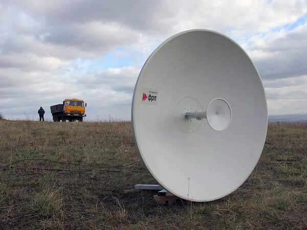

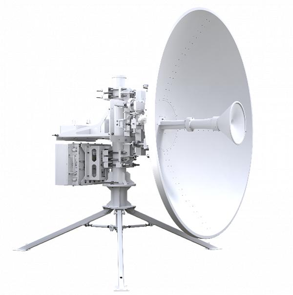

Также, чтобы все работало корректно, необходимо подключить станцию к антенне диаметром 150 см. С учетом ее размеров разработчики рекомендуют размещать ее на крыше здания или на мобильной мачте. Также есть возможность установки антенны на треноге. Габариты антенны отражены в названии станции, сообщили в «Радиосвязи».

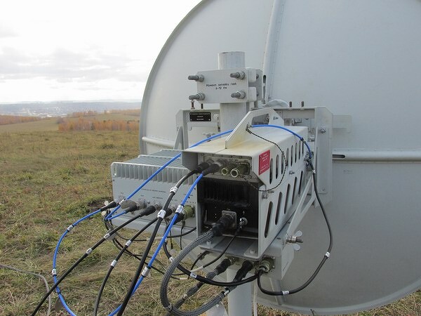

Электронные компоненты станции и высокоскоростной модем
