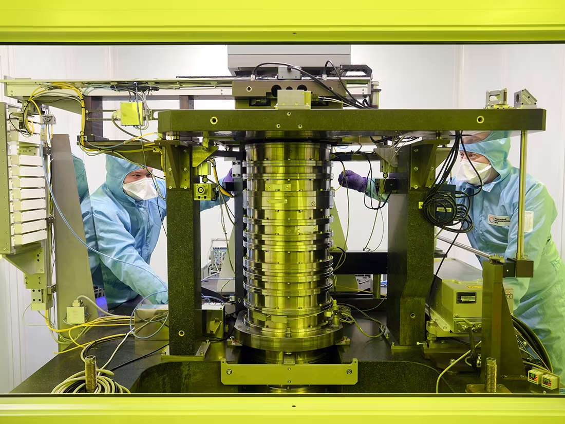

Зеленоградский нанотехнологический центр взялся за разработку собственного литографа в 2021 году, когда санкционные риски ещё только обозначались, а не стали реальностью. В марте 2025 года разработка была завершена. В апреле 2026 года начались продажи.
Первый российский современный промышленный фотолитограф с разрешением 350 нм — не просто копия чего-то существующего. Это оригинальная инженерная разработка с рядом принципиальных решений:
- рабочее поле увеличено с 3,2×3,2 мм до 22×22 мм — многократный прирост производительности;
- максимальный диаметр обрабатываемых пластин вырос со 150 до 200 мм — соответствие современным производственным стандартам;
- вместо ртутной лампы применён твердотельный лазер — более мощный, долговечный и точный источник излучения.
