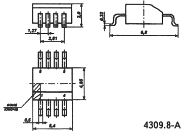

Корпус КР1006ВИ1
![2101.8-1 package view](../packages/2101.8-1.gif)
Корпус КФ1006ВИ1
![4309.8-A.gif package view](../packages/4309.8-A.gif)

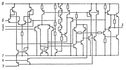

Электрическая схема
![электрическая схема](img/vi1-1.gif)

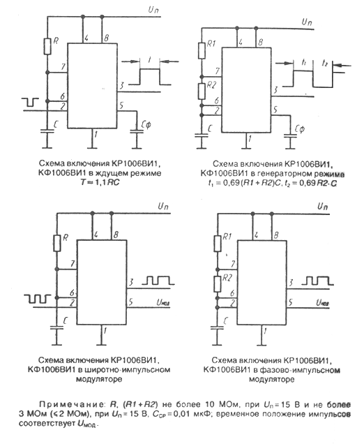

Схемы включения
![схемы применения](img/vi1-2.gif)

Запуск ИС происходит при условии U0вх не более 1/3 от Uп, подаваемое на вывод "запуск". Для устранения нестабильности запуска таймера, вызванной пульсацией источника питания, рекомендуется параллельно с источником питания в непосредственной близости к выводам ИС включать конденсатор емкостью 1...10 мкФ. Максимальное напряжнение сброса находится в пределах 0,4...1 В. В случае неиспользования вывода сброса его необходимо подключать к выводу 8. В случае неиспользования вывода "контроль делителя" его необходимо замкнуть на корпус через блокирующий конденсатор емкостью 0,01...0.1 мкФ. Минимальная длительность импульса, генерируемого таймером, состовляет 20 мкс. Не рекомендуется подавать на выводы 2,4,6,7 напряжение, превышающее напряжение питания.
