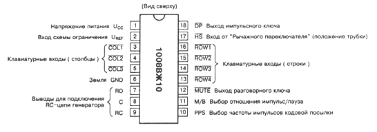

Назначение выводов КР1008ВЖ10
![назначение выводов](img/vg010-1.gif)

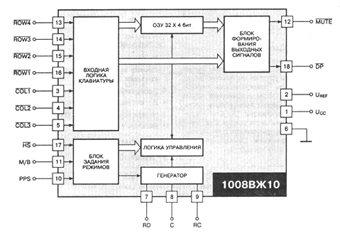

Структурная схема КР1008ВЖ10
![структурная схема](img/vg010-2.gif)

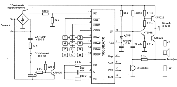

Схема применения
![схема применения](img/vg010-3.gif)
