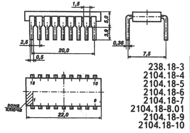

Корпус КР1008ВЖ11
![2104.18-10 package view](../packages/2104.18-10.gif)

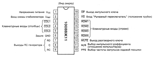

Назначение выводов КР1008ВЖ11
![назначение выводов](img/vg011-1.gif)

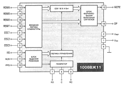

Структурная схема КР1008ВЖ11
![структурная схема](img/vg011-2.gif)

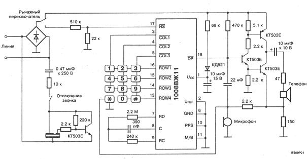

Схема применения
![схема применения](img/vg011-3.gif)
