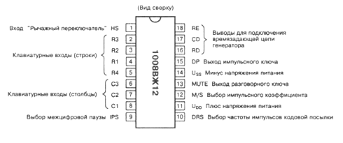

Назначение выводов КС1008ВЖ12

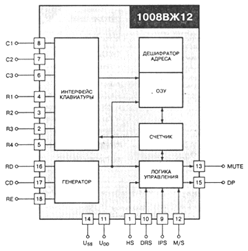

Структурная схема КС1008ВЖ12
Описание работы КС1008ВЖ12
В случае нажатия одной из клавиш при снятой микротелефонной трубке (МТ),
начинает работать генератор с частотой, определяемой двумя резисторами и
конденсатором, подключенными к выводам RE, RD и CD. Генератор работает
только при снятой МТ (на выводе HS - низкий уровень). Высокий уровень на
выводе HS обеспечивается механизмом МТ (МТ - положена). Типовые номиналы
для выводов RD - 720 кОм, RE - 1 мОм и конденсатора для вывода CD - 270 пФ,
что обеспечивает частоту генератора 2400 Гц. При поднятой трубке набор
номера может быть произведен вводом выбранных цифр. Для определения нажатой
клавиши применяется техника сканирования XY клавиатуры. После того, как
клавиша опознана блоком интерфейса клавиатуры, на выходе DP появляются
импульсы (через 35 мс после нажатия клавиши), которые отпирают и запирают
n-МОП транзистор, заменяя таким образом механический номеронабиратель. Низкий
уровень сигнала на выходе MUTE показывает продолжительность серии импульсов,
соответствующей набираемой цифре, а высокий уровень определяет паузу между
посылками импульсов при наборе. Блок логики управления в соответствии с
состояниями выводов HS, DRS, IPS, M/S, формирует импульсы на выходе DP.
Счетчик управляет этим формированием, определяя количество импульсов в
соответствии с цифрой, приходящей из ОЗУ. Дешифратор адреса определяет, в
какой регистр ОЗУ занести код цифры при нажатии клавиши и из какого регистра
вывести код цифры при наборе. Все набранные цифры хранятся во внутренней
памяти (ОЗУ), позволяя производить набор номера не дожидаясь отработки цифр
в линию. Вводимые цифры распознаются каждые 50 мс. Число цифр не должно
превышать 22, иначе память будет обнуляться. Повторный набор может быть
сделан после того, как положена и поднята МТ, а затем нажата клавиша "#".
Если при нажатии клавиши "*" механизм МТ выстовляет на выводе HS высокий
уровень, то повторный набор можно производить и не кладя трубки, в
последовательности "*" затем "#". При опущенной МТ номеронабиратель
потребляет 2 мкА при 1,5 В питания для хранения последнего номера в ОЗУ.
Пауза вводится клавише "#", тогда при повторном наборе номер набирается до
паузы. Чтобы номер был набран до конца необходимо нажать "#". Схема
позволяет выбирать различные частоты импульсов кодовой посылки (вывод DRS) и
паузы между цифрами (вывод IPS) в соответствии со следуюжими таблицами:

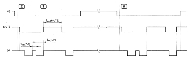

Временная диаграмма КС1008ВЖ12

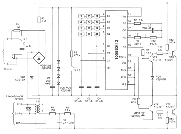

Схема применения
