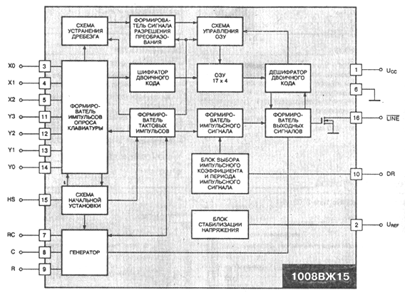

Структурная схема КР1008ВЖ15
![структурная схема](img/vg015-2.gif)

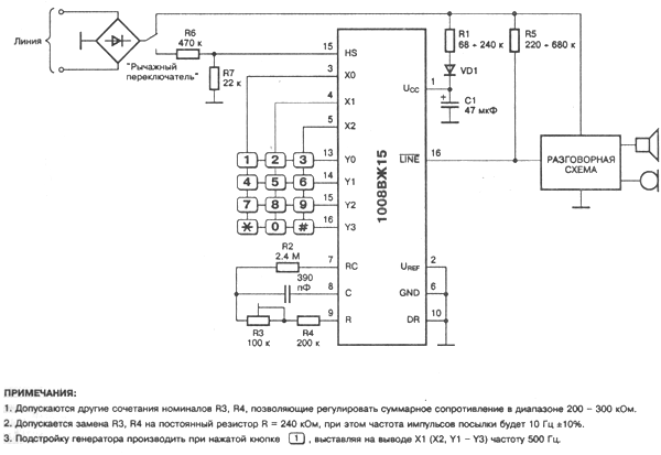

Схема применения
![схема применения](img/vg015-3.gif)
