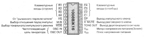

Микросхема КР1008ВЖ16 выполнена по КМОП-технологии и представляет собой тонально-импульсный номеронабиратель с возможностью автоматического повтора набора последнего номера до 32 знаков. КР1008ВЖ16 является аналогом микросхемы производства фирмы Samsung - KS58006. Ее структурная схема и схема применения не отличаются от KS58006.
Для получения двухтональных сигналов используется недорогой высокостабильный кварцевый резонатор на частоту 3,579545 МГц. Синтезированные частоты имеют низкий коэффициент гармонических искажений (не более 7%). Прибор имеет внутренний источник опорного напряжения. Корпус типа DIP-18
Назначение выводов КР1008ВЖ16
![назначение выводов](img/vg016-1.gif)
