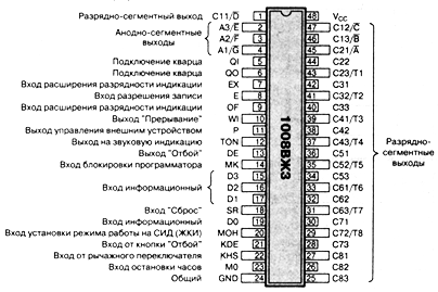

Назначение выводов КР1008ВЖ3
![назначение выводов](img/vg13-1.gif)

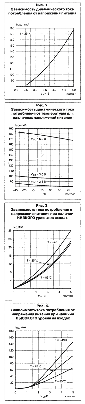

Типовые рабочие характеристики
![рабочие характеристики](img/vg13-3.gif)

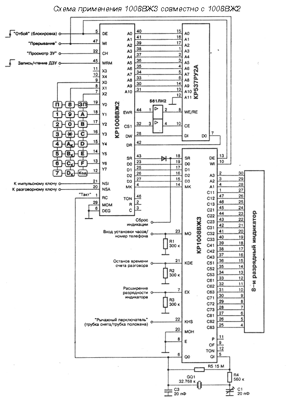

Схема применения
![схема применения](img/vg13-4.gif)
