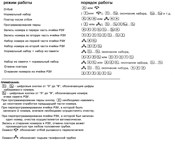

Микросхема КР1008ВЖ5 - предназначена для приема, обработки и запоминания информации с клавиатуры, создания управляющих импульсов для телефонных аппаратов с кнопочным номеронабирателем тональным и импульсным способом набора номера. Имеет возможность набора номера любой значности, увеличения межсерийной паузы, хранения последнего набранного номера. Выполнена по КМОП-технологии. Корпус типа 2108.22-13.

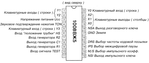

Назначение выводов КР1008ВЖ5
![назначение выводов](img/vg5-1.gif)

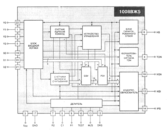

Структурная схема КР1008ВЖ5
![структурная схема](img/vg5-2.gif)
Описание работы КР1008ВЖ5
Вывод TEST используется в процессе производства микросхемы для перевода в режим тестирования.
Ввод информации при нажатии кнопок производится через блок входной логики. Здесь же формируется управляющее напряжение, соответствующее нажатой кнопке. Команды управления при каждом нажатии формируются в счетчике адресов команд. Устройство управления обеспечивает коммутацию управляющих команд в зависимости от последовательности нажатия кнопок. Счетчики записи и считывания предназначенны для опроса ячеек ОЗУ и РЗУ при записи и считывании информации. Синхронную работу всех узлов в целом обеспечивает делитель, формируя сигналы с нужными временными характеристиками. Блок гарантированного отбоя предназначен для формирования сигнала "отбой", в течении времени, необходимого для надежного срабатывания АТС. Формирователь сигнала TON формирует пачку импульсов частотой 1300 ГЦ и длительностью 24-36 мс на выходе TON, при нажатии кнопки клавиатуры для организации звукового или визуального подтверждения нажатия. Этот вывод имеет открытый сток n-канального транзистора. Кодопреобразователь вырабатывает напряжение необходимой формы и последовательности для управления ключами коммутирующими телефонную линию.

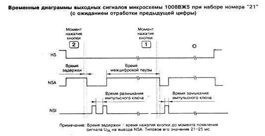

Временные диаграммы КР1008ВЖ5
![Временные диаграмы КР1008ВЖ5](img/vg5-3.gif)

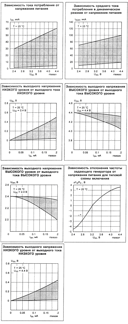

Типовые рабочие характеристики
![рабочие характеристики](img/vg5-5.gif)

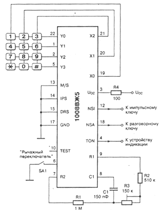

Схема применения
![схема применения](img/vg5-6.gif)
